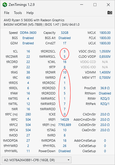

craghorn писал(а):
а типа то что я сделал 14 36, оно получается ничего не дает? То есть число низкое, а толку 0 в реальности?
Просто проверьте в своих играх, софте самостотельно. Не вижу особо смысла спрашивать о подобном.
Если вдруг заметите разницу, отличную от уровня погрешности, дайте знать :D
Добавлено спустя 8 минут 13 секунд:
craghorn писал(а):
Ну и вот эта связь wtrl rtp twr тоже покоя не дает, может она тоже работает правильно, вот по формуле и все тут? Т.е я ставлю 16 8 10, и получается что 0 эффективности, типа надо чтобы тянуло 16 8 8, либо тогда уже ставить 20 10 10?
Я просто придерживаюсь рекоментации, согласно которой tWTRL < tWR. Насколько именно ниже, не важно, то есть просто насколько получится.
Если ниже не получается, в зависимости от чипов и конфига, тоже по-моему не важно.

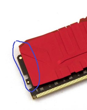

Регистрация: 03.09.2020
Vegetable писал(а):
а как простите проверить надежность планок с али?
Приветствую, именно на баллистиках вот эти пятаки должны быть круглые.
Crucial_Ballistix_32_GB_DDR4_3600_Kit_03_5799308B389946DEA33DBE78A78F7C44.jpg [ 20.99 КБ | Просмотров: 664 ]
На моей же пали они были квадратные. Так же в тайфуне не были прописаны серийные номера и не совпадала дата производства с нанесенной на плашках.
Если планки памяти каждая в идивидуальной упаковке то шрифт под штрих кодом тоже отличается. Все это гуглится на раз два. В каком магазине на али брали ?

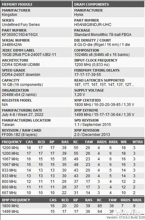

Добрый день. Хочу поинтересоваться у профессионалов о своих результатах разгона.
Стенд:
Материнка - MSI B550 tomahawk
CPU - R9 5900X
RAM - DDR4 Kingston Fury Renegade 32Гб KF436C16RB1K2/32
Проблемы начались с самого начала. Без разгона ОЗУ стояла на скорости 2400 Mhz. Я начал проводить memory тест в 4 цикла - все отлично, пройдено было без ошибок. Потом я начал выставлять XMP профили. Их тут два: на 3600 с таймингами 16-18-18-19 и такой же на 3200. Тесты и бенчмарки были пройдены с хорошими результатами. Удавалось достичь латентности до 61. Казалось, мне этого хватает, ведь я не гонюсь за рекордами, лишь бы система работала стабильно.
Однако, оставалась очень бесячая вещь - фризило в играх. Иногда просто люто.
Температура CPU до 75. GPU до 65. Замечу, что по всему тексту далее температура была не более этих величин, до/после разгона/под нагрузкой/.
С помощью FPS монитор удалось отследить, что во время фризов падала частота на некоторых ядрах.
Я разгонял вручную и процессор и память, без XMP профилей. Процессор при помощи Precision boost overdrive и Curve optimizer. Curve optimizer выставлял на Per Core и подбирал параметры для каждого ядра при помощи тестов стабильности в OOCT. В итоге выявил самый стабильный разгон процессора.
Память разгонял, начиная с 3200 и таймингов 16-18-18-39. Напряжение ровно 1,35В поставил, как рекомендует производитель. Вторичные тайминги пытался выставлять из Ryzen DRAM calculator. Однако, поддержка с 2020 года DRAM CALCULATOR прекратилась. А в крайней версии нет чипсета B550 и других параметров моего стенда, поэтому даже не знаю, стоило ли на него опираться.... Короче, я дошел до 3600 с таймингами 18-22-22-39 и на этом стабильность системы остановилась. Нужно было либо повышать напряжение до 1,4-1,45, либо уменьшать тайминги. Напряжение не сработало, потому что выставляя более 1,35В вновь возникали жесткие фризы в играх. При уменьшении таймингов вообще БИОС ломался к чертям и приходилось его сбрасывать.
Я бы мог остановиться на вот этом: 3600 с таймингами 18-22-22-39, НО фризы (уже не постоянные) но периодические все равно остаются. При чем у меня монитор 240Гц и как то не чувствуется та плавность, которая должна быть. Кроме как на память у меня не оставалось вариантов грешить, т к я ВСЕ проверил на стабильность по отдельности. Написал производителю Kingston напрямую за советом. Они мне ответили следующее:
"Для вашей мат платы рекомендованы модули с частотой 3200
Ваш процессор в стандартном режиме без разгона поддерживает стабильную работу модулей на частоте System Memory Specification Up to 3200MHz
Так как вероятен не корректный подбор таймингов через A-XMP, т.е. профили отличаются по спецификациям Intel и AMD
То вы можете попробовать, при разогнанном вами ранее процессоре, установить тайминги
DDR4-3600 CL18-22-22 @1.35V
DDR4-3000 CL16-18-18 @1.35V"
Я пробовал эти конкретные рекомендации, но тем не менее периодические фризы остаются.
Извиняюсь за долгую подводку к вопросу. Учитывая все сведения сверху, как считаете, выбранная память вообще подходит под мой конфиг для "идеальной" стабильности системы? Или все таки лучше будет остановится на выборе из списка протестированных производителем модулей: https://ru.msi.com/Motherboard/MAG-B550 ... upport#mem

ExxxLIGHT у вас отличные, быстрые чипы.
Двурангов пока не гонял, а одноранги на 3600 ехали примерно так:
H8D OEM 2x8 3600CL16@1.38 CR1
Хотя у меня и были обычные зеленки, пробуйте лучше сперва первички повыше: 16-16-21-21-35 56. Если не поедет, 16-16-22-22-34 56.
Напряжение около 1.4v, опустите позже…
Также повышаем tRFC до 480, tWTRL 10, tWR 12, tRP 6, tRDWR 9, tWRRD 3.
Третичные тайминги можно и даже лучше вообще пока не трогать.
Все RTT на АВТО.
Как проверяем на наличие WHEA и стабильность разгона - в шапке.

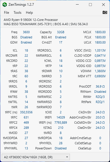

Спасибо за ответ. А какой именно тайминг вы имеете в виду крайний - "56"? И с какой частотой выставлять предложенные вами тайминги?
Регистрация: 08.09.2006
Фото: 142
Первички подряд, как они и идут на скрине ЗенТаймингс.
Вообще, лучше пробуйте сперва еще выше: 16-22-22-22-38 60 при 1.38v. Опустить всегда успеется…
С 3600, естественно, о ней же изначально идет речь, да и на скрине все видно :roll:

Регистрация: 28.12.2022
Попробовал предложенный вами вариант. Тест на стабильность не пройден. В testmem от anta777 более 90 ошибок. Тем более, ОС вообще не запускалась, пока я в БИОСе не поменял такт 1T на Auto.
Что посоветуете? Уменьшать частоту, увеличивать напряжение? Как я говорил, мне бы получить самый стабильный вариант, который возможен. Прилагаю zentiming с вашим вариантом
UPD: уменьшил частоту при тех же таймингах до 3466 с FCLK 1733. Все равно ошибки...

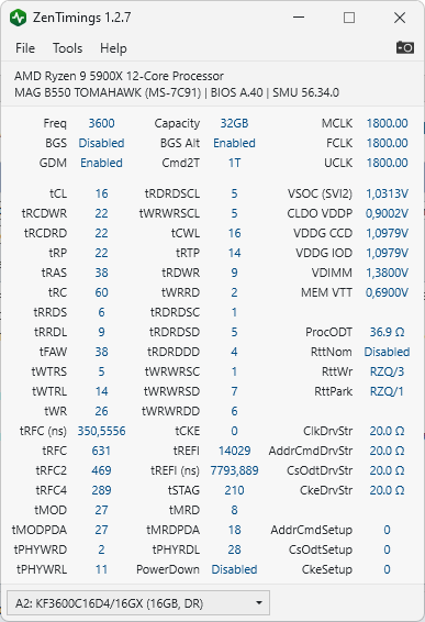

ExxxLIGHT пробуйте более привычные сопротивления 24-20-24-24, в Калке посмотрите иные варианты или просто в Авто.
Хотя мне лично нравится все 20, как у вас, и многие чипы на них стабильно едут.
vSOC 1.05v.
CLDO в Авто или вручную 0.85v.
Напряжение vDIMM пробуйте вплоть до 1.42v примерно, можно и выше (чипы хорошо переносят высокое напряжение). Хотя 1.38v здесь по-моему должно хватать…
VDDG не использую (у меня недоступны), но они у вас по-моему завышены. Это на Авто так доска выставляет?
Что до первичек, они уже достаточно расслаблены, проблема не в них. RFC тоже вижу в Авто скинут, то есть массовые ошибки также не из-за него.
Если сразу много ошибок в начале теста, ожидать чего-то далее никакого смысла нет, меняйте настройки и повторяйте.
Да, авто.
vSOC 1.05v.
Что до первичек, они уже достаточно расслаблены, проблема не в них. RFC тоже вижу в Авто скинул, то есть массовые ошибки также не из-за него.
Попробовал как вы предложили. Также просмотрел параметры из таблицы https://docs.google.com/spreadsheets/d/ ... =321590489
Пока не получается. В тесте сразу ошибки. Прикладываю как сделал:
ZenTimings_Screenshot 2.png [ 34.54 КБ | Просмотров: 420 ]
Я вот и не понимаю пока, что поменять-то можно. Вроде уже все щадящее поставил.....

ExxxLIGHT
CL\CWL+2
Все "третички" поднять на +2 относительно текущих значений. Вероятность, что проблема в них стремится к 100%.
Добавлено спустя 1 минуту 57 секунд:
Напряжение SOC должно быть больше VDDG. Напряжение VDDG у вас уже довольно высокое.
