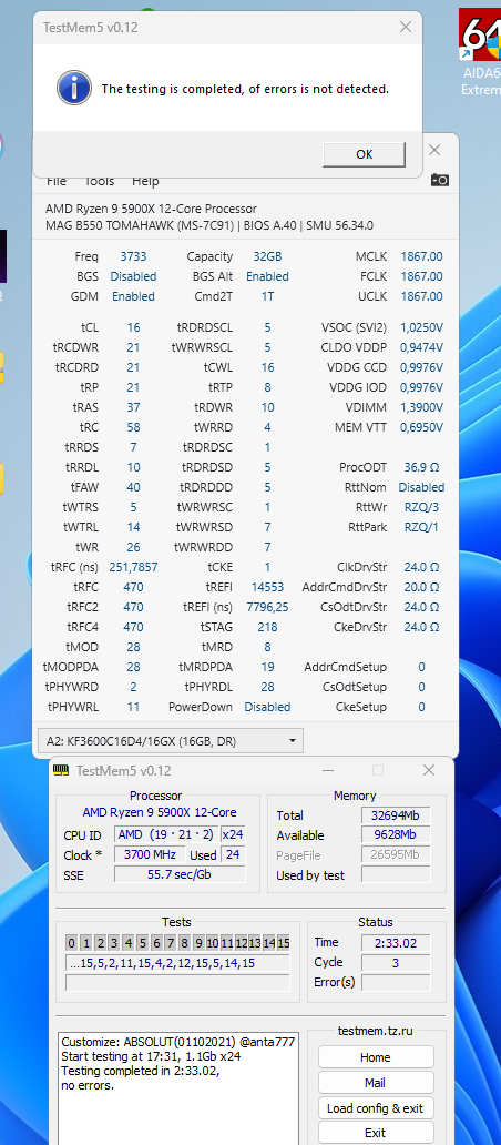

Решил достать свои старые c-die посмотреть чё они могут спустя время и новые биосы. Ну и получилось вот так для статстики:
TridentZ (f43200c16-32gtzsw)
Samsung C-die DR
vsoc 1.1
vddp 0.9
vdimm 1.34

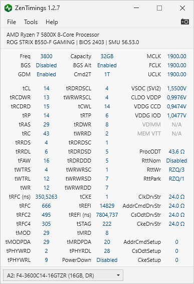

ещё раз всех приветствую!
приобрёл обдув на память и решил ещё поэкспериментировать. хотел > 3800 запустить, но повышал напряжение до 1.6, а толку ноль, ошибки сыпет.
в данной настройке с авто tRFC (выдаёт 666 в zentimings) ошибок нет, а вот вручную устал подбирать. прошу помощи, какое значение ставить? я с 288 проверяю по +8, устал уже)))
и второй вопрос, как можно попробовать запустить стабильно выше частоту кроме повышения напряжения?
ты бы еще по +1 подбирал) 300-350 поставь
я прост читал, что значение должно быть кратно 8))) поднял напряжение на память с 1.47 до 1.48 и всё стабильно)

UPD:
поднял напряжение с 1.47 до 1.48 и ошибки исчезли; ещё подкрутил первички чуть чуть, вроде неплохо получилось

Naked Barista писал(а):
UPD
Нормальный тест прогони, экстрим или абсолют, а не эту пародию!
tRCDWR = 8 можно
Soc много, 1.1 и понижай, vddp 0.9
И whea, лучше проверять линксом от anta777 ставишь 10 проходов, память 2 гига, длиться что-то около 1.5 - 2 минут.
не должно,хорошо что теперь заработало)попробуй еще trdrd/wrwr scl 2-3 сделать
