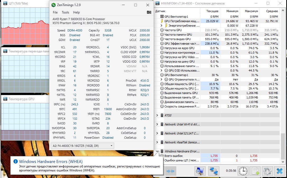

Помогите пожалуйста разобраться. Пытаюсь разогнать память и заметил такую особенность: как только поднимаю fclk выше 1900, то hwinfo сразу начинает фиксировать ошибки WHEA, но тест TM5 с конфигом 1usmus на 9 проходов никаких ошибок памяти не находит. Это ошибка процессора, или я где-то накосячил с разгоном памяти?

Kiskik проц не тянет выше 3800 и да и смысл на x3d?
Регистрация: 21.01.2008
MadMaxx Спасибо большое. Думал с новым bios память на максимум разогнать, и посмотреть что может процессор, но значит у меня не самый удачный экземпляр.

Kiskik писал(а):
Тайминги и ошибки
тайминги кривые
Remarc писал(а):
тайминги кривые
Какие тайминги я должен исправить?
Регистрация: 30.04.2013
twr trtp trdwr twrrd trfc
