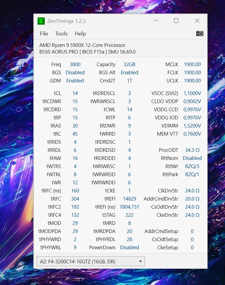

Вечер, парни. Всех с наступившим.
Что-то в какой-то момент пошло не так и мой стабильный 15 15 15 30 45 GDM off 1t конфиг перестал быть стабильным. И что я только не пробовал, не получается вернуть его.
- CLkDrvStr 60 - ошибки
- Напряжение в диапазоне от 1.45 до 1.55 - ошибки
- ProcODT от 28 до 43.4 - ошибки
- RTT перебрал все доступные вариант
- AddrCmdSetup и его соседи перебраны в диапазоне от 55 до 60, ошибки
- Тайминги расслаблялись и отпускались в авто, ошибки
Всё это вместе и порознь, в различных вариациях - ошибки.
Нужно отдать должно, ошибки возникают стабильно на 20-21 минуте тестирования пресетом Anta777 extreme. Перегрев исключён, стоит направленная вертушка. Датчики на памяти сообщают максимум о 41.6 градусах на обеих планках
Видимо, не видать мне больше cl15. Может, есть у кого какие варианты, куда я забыл посмотреть?

MadMaxx писал(а):
Castlesairus memtest86 прогони.
А смысл? Память "здоровая". Проходит любые тесты без ошибок на текущем конфиге, никаких нареканий. Absolut,Extreme по разу. "Поломался" только GDM=off
3.jpg [ 185.97 КБ | Просмотров: 452 ]
при переходе с 2х8 на 4х8, пришлось для стабильности поднять на шаг только один вольтаж в биосе - CPU VDD18 (попробуй, может и тебе поможет): https://ibb.co/2nGnh63
https://ibb.co/Sf1jB85

Регистрация: 22.01.2019
Откуда: Usa
Спасибо за совет, но увы. Как и с остальным - 21 минута, Тест #9 дал ошибку :-(

Регистрация: 08.09.2006
Фото: 142
Castlesairus
Я бы попробовал, если бы не поленился:
tWTRL 10 или 12
SCL 5
SD DD 55 77
Затем:
vSOC 1.05 или наоборот 1.125, можно также добавить LLC SOC 3 (или как оно у вас на доске обозначется, не знаю, у меня макс уровень - 1)
CLDO 0.85 или 0.875
RTT 7-3-1, 7-3-5, 7-2-1
DrvStr также можно покрутить (все 20 или 40-20-24-24, 60-20-24-24, 60-20-20-24).
Если никак, пробовал бы с первичками 15-16-16-16, ну и все. На неделю делов хватит))
Откуда: Usa
tWTRL 10 или 12
SCL 5
SD DD 55 77
Затем:
CLDO 0.85 или 0.875
Добавлено спустя 8 минут 5 секунд:
Хотя нет, можно же еще все по одной проверить на гонибельность и затем торкнуть каждую в наиболее подходящий слот))
Практически всё из этого уже пробовал (тайминги все в авто). Не пробовал CLDO. Попробую, но не уверен.
Планки местами тыркать - пробовал, погоды не делает, они практически близнецы. Разница в напряжении для старта где-то 0.01. Да и вряд ли бы так существенно на GDM влияло бы
