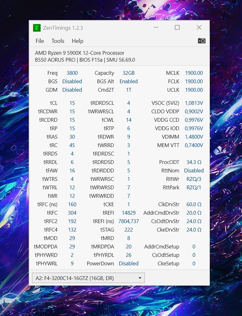

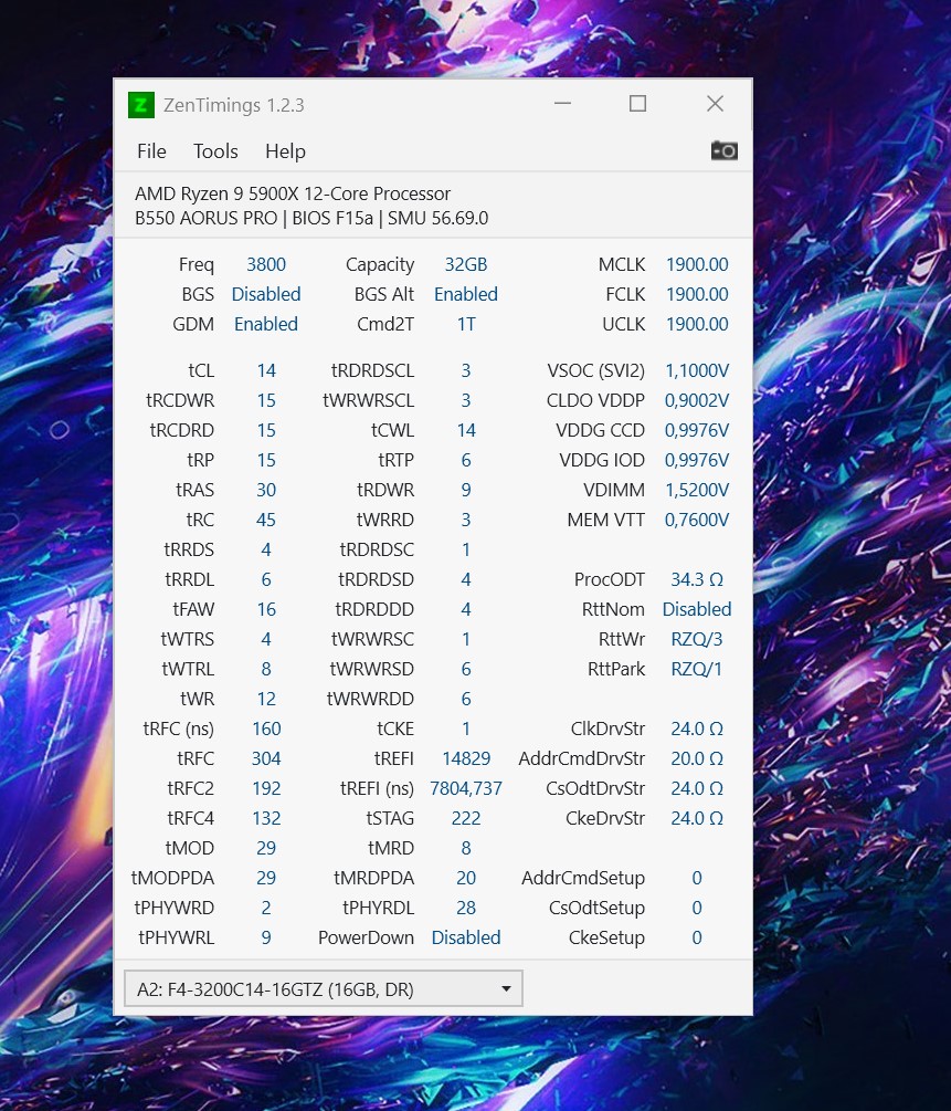

The KMS писал(а):
покажи конфиг, сам на cl15 сижу, но он уже как полтора года стабилен.
Тот, который не хочет ехать. Ошибки начинаются с 21 минуты теста anta777 extreme
Cl15.jpg [ 204.43 КБ | Просмотров: 641 ]
Тот, который спокойно едет сейчас
Cl14.jpg [ 232.33 КБ | Просмотров: 639 ]
Почему хочу вернуться на cl15 - вопреки здравому смыслу он быстрее текущего. И холоднее

Hro писал(а):
в ZenTimings есть кнопочка под крестиком сверху справа, "сделать скриншот".
А чем плох мой скриншот?
[URL=https://meettomy.site] Womans from your town[/URL]
