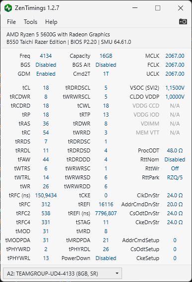

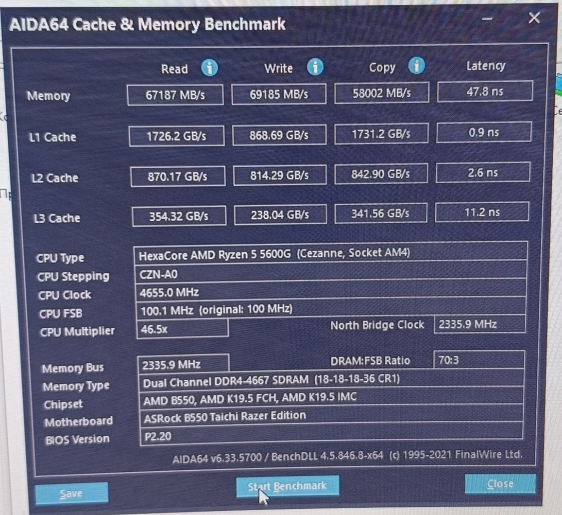

Регистрация: 04.09.2020
usr721 привет, короче поствил 4666, в режиме 1/1/1, работает, 5 циклов экстрима прошёл без ошибок. VSOC 1.2V, VDIMM 1.59V, LLC SOC 1LVL (завышает напряжения) зен тайминг старый но тайминги не менял

Murtaza-Ali отлично! Чипы годные, судя по всему.
Скорости только низковаты тк вторички не выставлены. При 4466, то есть на 200 МГц ниже, скорости выше:
Добавлено спустя 30 минут 26 секунд:
CLDO 1V?
usr721 , попробую твои вторички

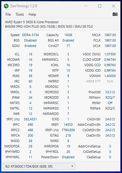

555.png [ 114.17 КБ | Просмотров: 500 ]
444.png [ 36.23 КБ | Просмотров: 507 ]
Всем привет, попытался настроить тайминги на своей ОЗУ, какое как получилось, но хотелось бы узнать, есть ли у меня в моих настройках какие то неправильные тайминги, которые следовало бы поправить, увеличить производительность, повысить пропускную способность или понизить задержку, думаю можно еще их попытаться понизить, но что и как дальше не совсем понимаю, буду благодарен за помощь и подсказку что можно улучшить :)
Контроллер памяти не хочет работать с частотой памяти выше 3733, с делителем 1 к 1, по этому это максимальные частоты которые получилось взять, теперь вот пытаюсь с таймингами поиграть. (Чипы D-die)
Последний раз редактировалось RedWall1212 06.01.2023 16:47, всего редактировалось 1 раз.
