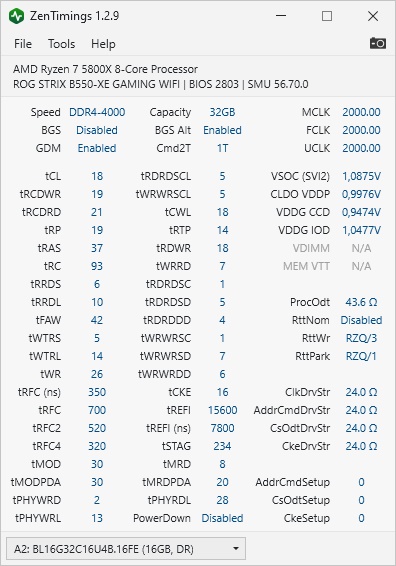

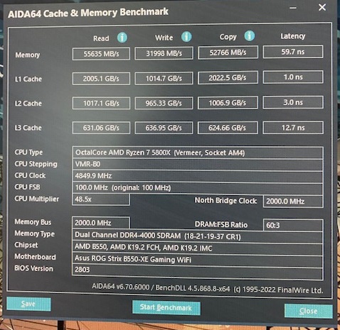

Оцените куда еще копать?
18-22-22 при попытке выставить частоту 3800 в диапазоне VDRAM 1,35-1,45 не проходит пост.
r7 5800X3D; СЖО; ASUS TUF B450-PRO Gaming; Patriot Viper 4 Blackout 2x16GB DDR4 PC4-28800 PVB432G360C8K; RTX 3090 FE; EVGA G2 850W
Регистрация: 08.09.2006
Фото: 142
Greycat 16Гб чипы, тем более эти H16M, все еще редки и не столь популярны, поэтому оценить сложно.
Хорошо, что хоть кто-то здесь отмечается со своими результатами.

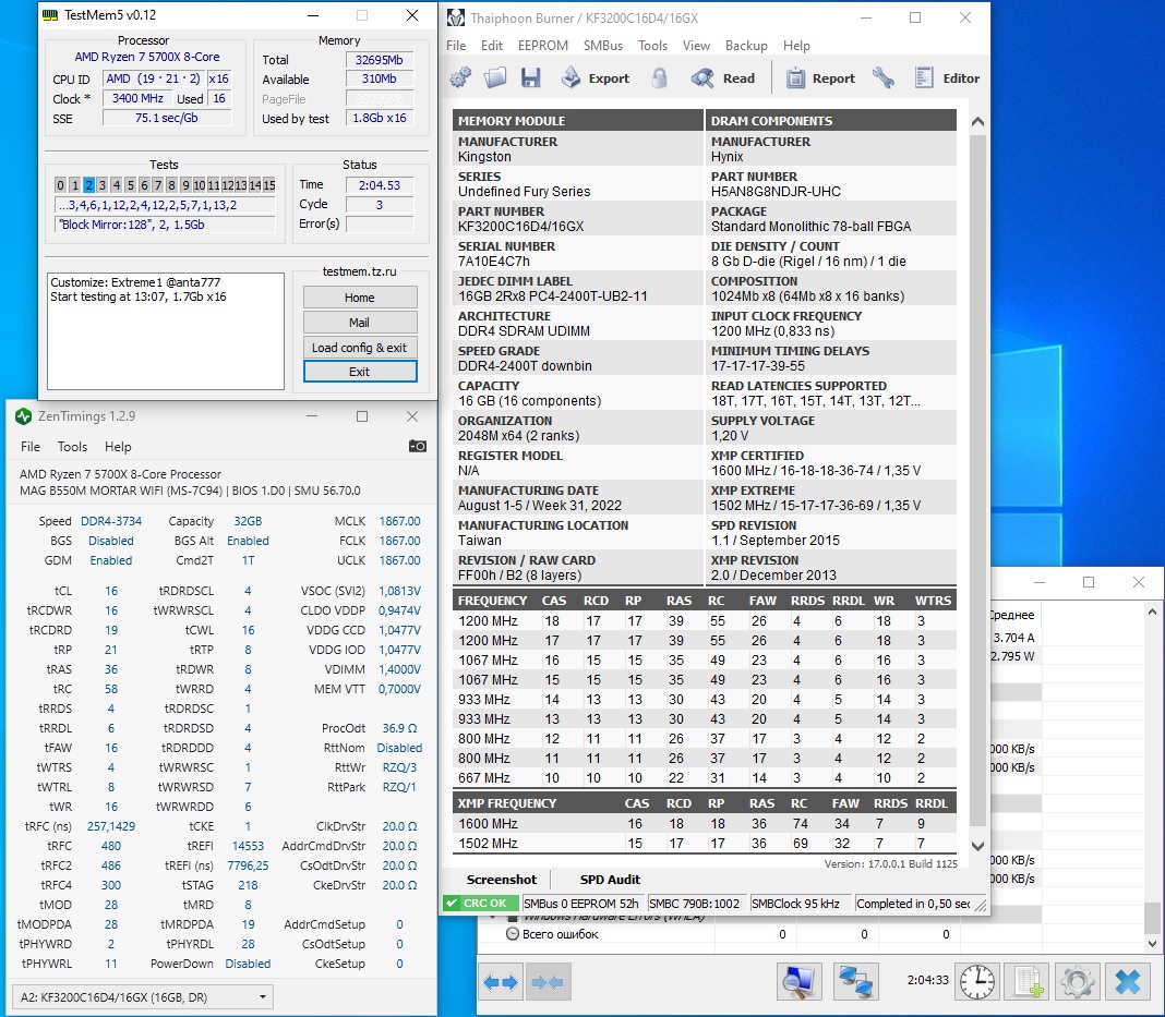

Поздравляю всех с Рождеством!
Подобрал вручную первые 5 таймингов, всё работает на 1,35в, вот и все настройки.
ZenTimings_Screenshot_27884914.9849769.jpg [ 81.93 КБ | Просмотров: 537 ]

usr721 писал(а):
и более низком ProcODT, вероятно, напряжение требуется еще ниже.
Кто бы внятно объяснил зависимость. Фо ми требуемое напряжение одинаково при любом Odt, можно снизить на 10 мВ например при 3800 14-14-14, но температура появления тепловых ошибок тоже снижается.
