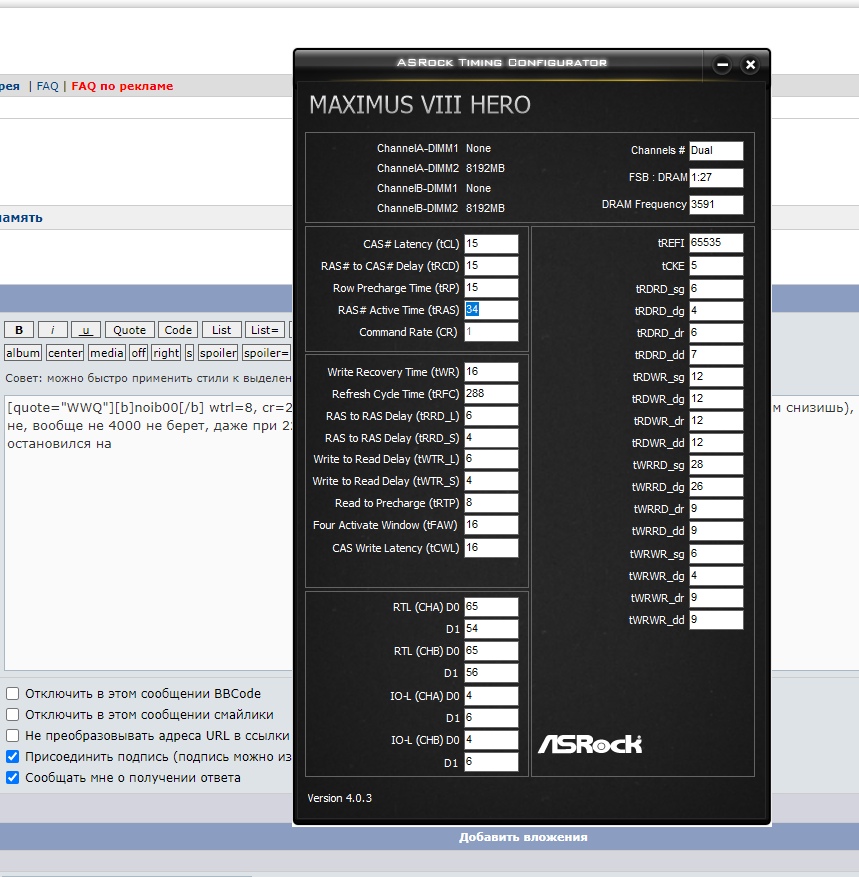

noib00 wtrl=8, cr=2, 17-17-17-37,sg\dg=7\4, tcke=8, sa\io=1.3 на память 1.44-1.46 (потом снизишь), rtl блок в авто
Регистрация: 25.09.2019
не, вообще не 4000 не берет, даже при 22-22-22-22 cr3 контролеры по 1.3 память на 1.5
остановился на 40 в тесте аиде, на 14-14 cr-2 чуть меньше.
