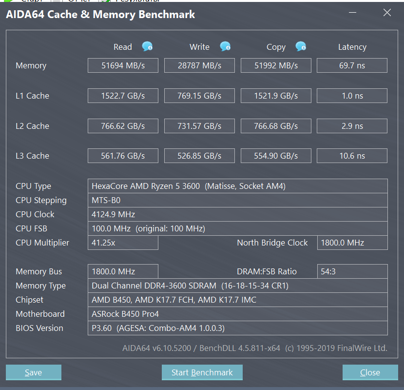

У меня поака так,жду агесу 1004
На Зен1 было 3200-3333
69.7.PNG [ 228.98 КБ | Просмотров: 550 ]
Ryzen 5 5600X/DeepCool Gammaxx L360 V2/ASRock B450 Pro4/Crucial BLS16G4D30AESB -3800 16-19-14-14../ Gigabyte RX 6800 ref/Deepcool DQ550ST 550W

zzzzzzz Так у тебя скорость чтения и копирования как у меня на 3333. С записью понятно, она в два раза на одночиплетных порезана.
