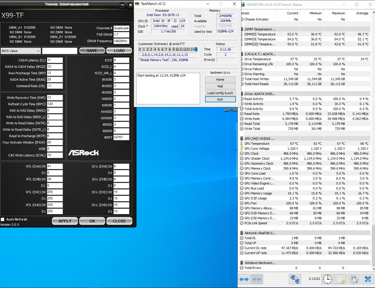

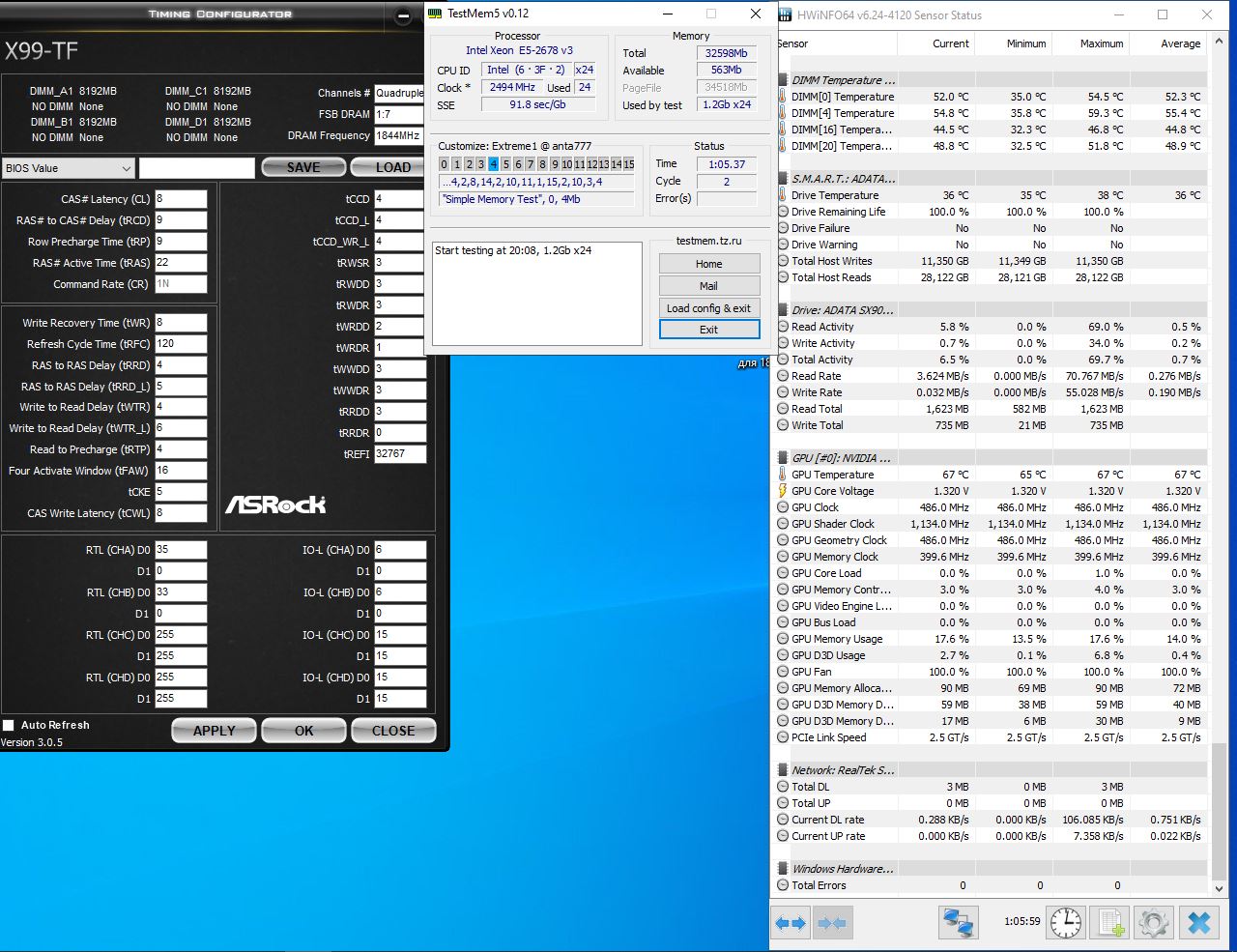

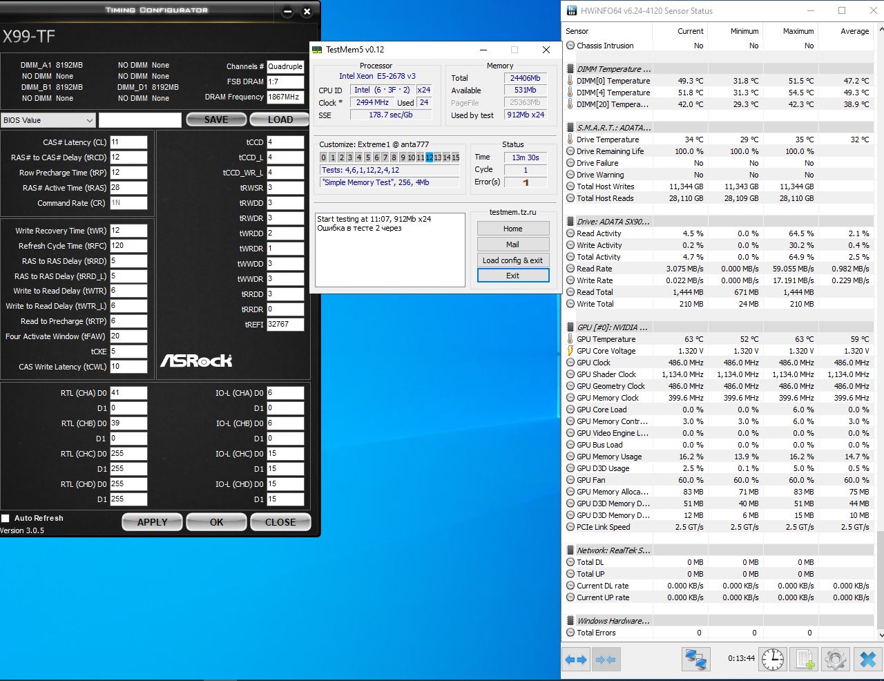

Меняю одну из трёх планок на HYKO и во время теста ошибки
Снимок.JPG [ 249.73 КБ | Просмотров: 1353 ]
Убираю HYKO и ставлю три другие планки и всё нормально
Снимок1.JPG [ 250.44 КБ | Просмотров: 1353 ]
чудеса, вот они рядом :swoon:
ну и для верности:
1. затестил в 3 слотах HCKO, потом вынул из одного слота одну планку и вместо неё в этот же слот воткнул HYKO и пошли ошибки?
2. а только с одной этой HYKO, как обстоит дело, не тестил cлучаем? эт как вариант к найти для неё слот, где возможно она не даст ошибок
3. у HYKO точно 2G чипы? скинь полную маркировку, чтоб знать непорядочный HYKO :rofl:

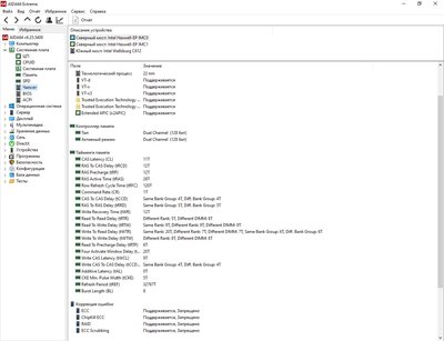

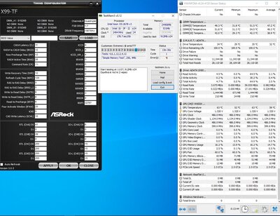

Переставлял планки оперативной памяти разными вариантами и в итоге на этом варианте и на этих таймингах тест проходит без ошибок. Тест запускал два раза, первый раз простоял больше трёх часов и второй раз в начале сделал перезагрузку и потом чуть больше часа тест прошел без ошибок! Во время тестов используется дополнительное охлаждение планок оперативной памяти двумя вентиляторами 60х60
Снимок2.JPG [ 247.32 КБ | Просмотров: 1334 ]
Снимок3.JPG [ 198.62 КБ | Просмотров: 1334 ]
Снимок4.JPG [ 148.91 КБ | Просмотров: 1334 ]

Всё верно, три HCKO и потом одну меняю на HYKO и сразу ошибки.
Только одну HYKO по слотам не пробовал, наверно и не буду уже, так как нашёл безошибочный вариант :dance:
Ну, что гуру таймингов BOBKOC, подскажи как сейчас попробовать тайминги покрутить при таком расположении планок?

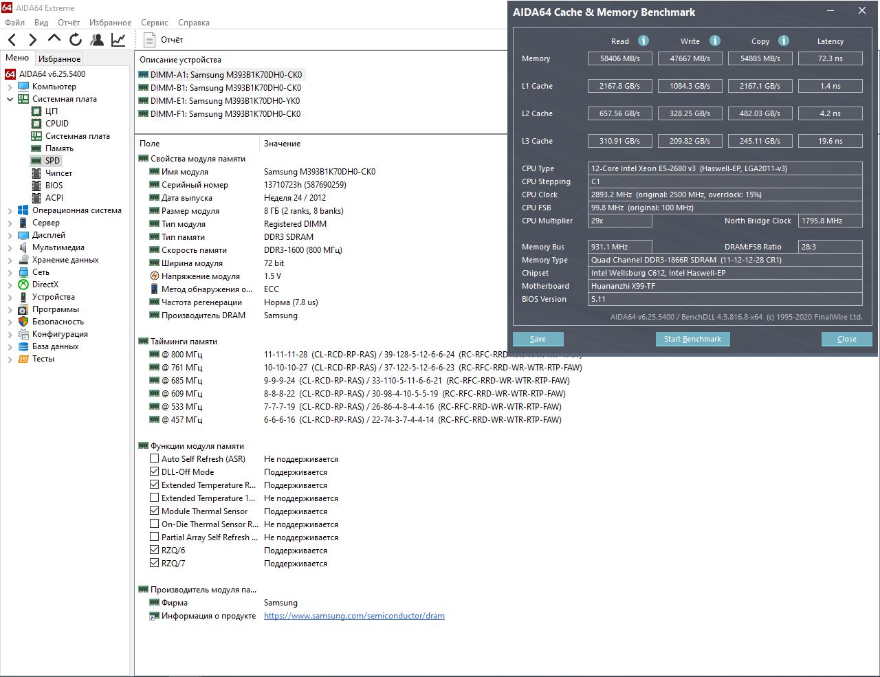

4х8GB_ECCREG_HYKO_D@1866(8-9-9-22-8-104-4-4-4-16-30-8 in bios)+AIDA64.jpg [ 247.71 КБ | Просмотров: 1310 ]

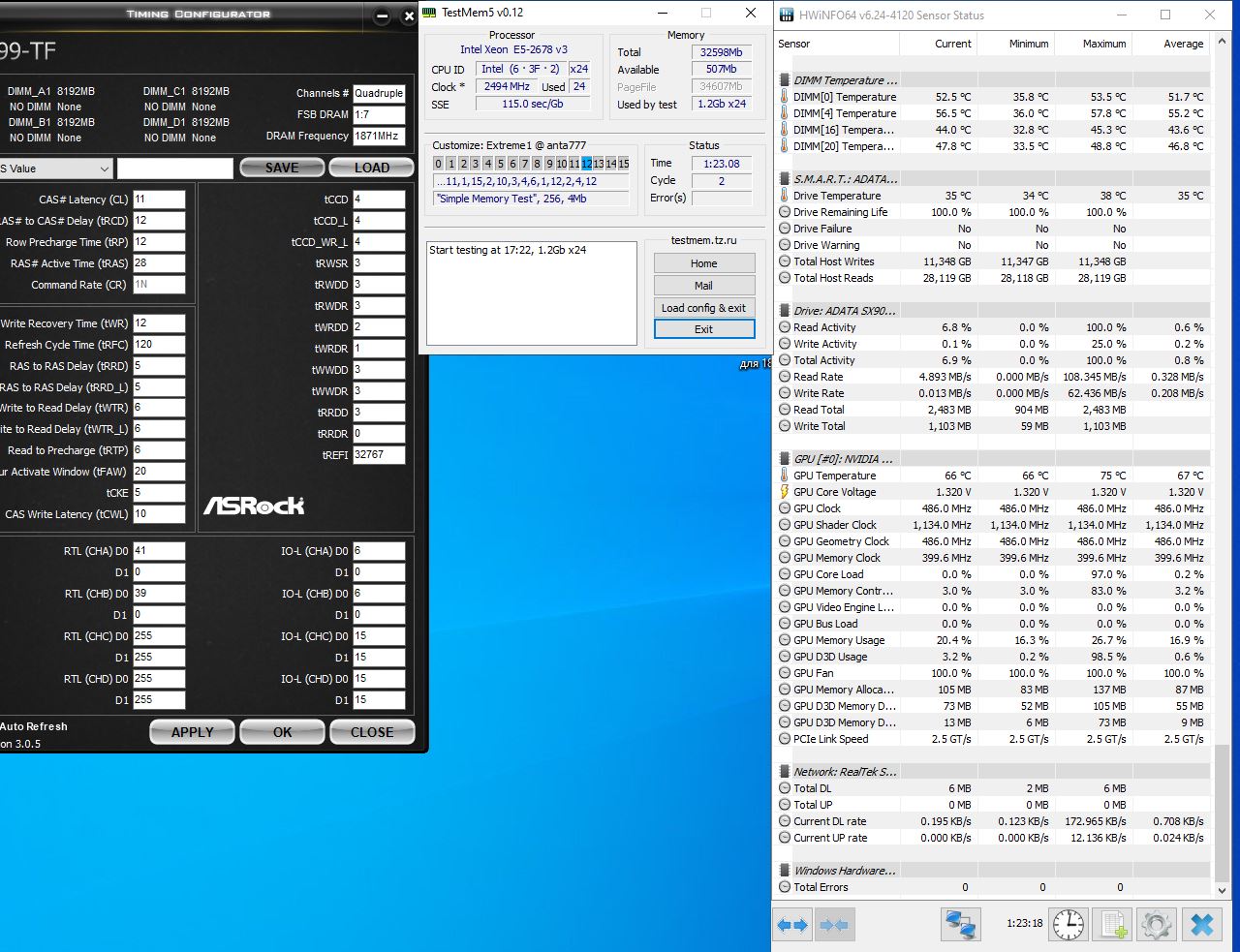

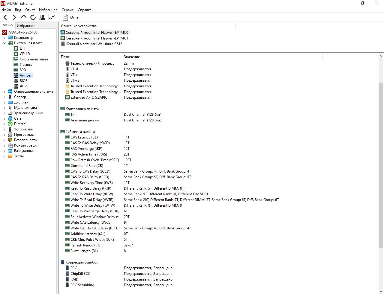

Прописал эти 8-9-9-22-8-120-4-4-4-16-30-8
Снимок5.JPG [ 249.6 КБ | Просмотров: 1306 ]
Снимок6.JPG [ 196.92 КБ | Просмотров: 1306 ]

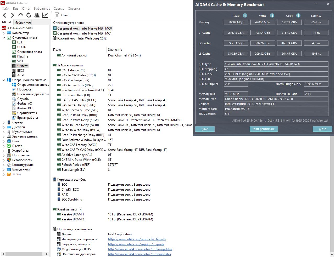

Сейчас попробую на 8-9-9-22-8-104-4-4-4-16-30-8

Регистрация: 27.03.2020

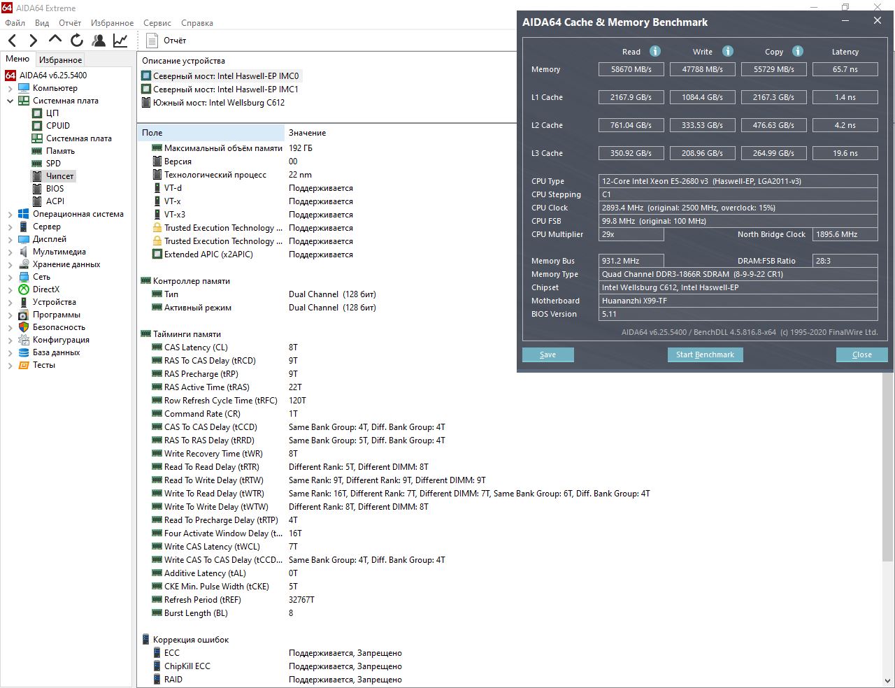

тут вроде похуже, или нет?
Снимок7.JPG [ 245.7 КБ | Просмотров: 1278 ]
Снимок8.JPG [ 207.32 КБ | Просмотров: 1278 ]
я бы даже сказал получше ;) по RTL соотв и задержка поменешье чутка будет. Остальное же, где не совпадает, потому как это уже в асроке выставлять надо. + вернёшь ECC, то ещё чутка результаты подрастут.

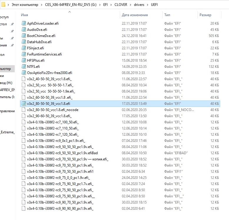

Китайский LGA2011-3 (X99 Huananzhi, Jingsha, Aterminer, PLEXHD) #16850309 выбирай где +Скрытый текст, драйвер(начни с -80mV vcore, -50mV cache, -50mV system agent, 1.8V vccin, Powercut + ucode39 .... не прокатит, тогда 60-50-50 повыше в списке) и макс на что можешь расчитывать на 2678v3 эт 3.2Ghz в короне и подобных(linx&Prime95) . Экспериментить можешь загружаясь и загружая их(EFI) с флэшки Китайский LGA2011-3 (X99 Huananzhi, Jingsha, Aterminer, PLEXHD) #16615047 например, отслеживать минуса в Hwinfo
ну и понижающий драйвер должен быть 1, остальные(не нужные в данный момент) чтоб не efi были расширением↓
WEZ8unZaSlQ[1].jpg [ 217.9 КБ | Просмотров: 1151 ]
