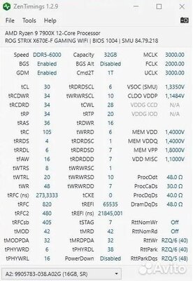

ssdtm ты бы там приложил скрин таймингов и все такое, было бы куда интереснее.

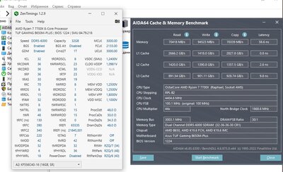

У меня вопрос возник, а нормально что конкретно 15ый тест в твоем конфиге выдает ошибки при температуре 45 градусов, если с обдувом то норм. Тайминги в приложении.

Так у тебя куча неверных таймингов, чему удивляться?
Я только первички трогал и tREFI остальное стоит пресетом от материнки для самсунга. Подскажите что не правильно и где глянуть как правильно.

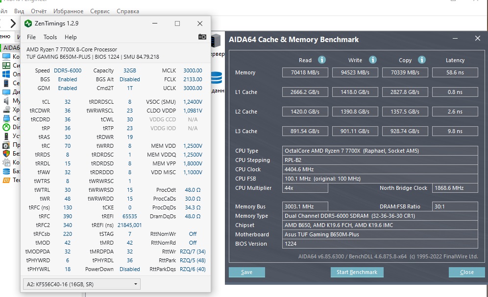

Сейчас он у амд не применяется.

2222.jpg [ 185.76 КБ | Просмотров: 2932 ]
вот прямо задницей ощущаю, что то не то настроил... смущают tRFC tRFC2
Тесты экстрим и Лайт проходит без ошибок

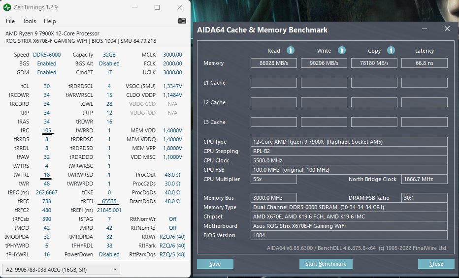

anta777 писал(а):
неверный tRAS,поднятие трефи не ведет к повышению температуры
Нормально что на моих самсунгах, tWRTL не заводится на 16, но на 18 вроде без ошибок, tRC вообще не снижается хоть как нибудь, пробовал и ~70 и ~80 и 90 попробовал, просто незапуск и только CMOS помогает. В остальном большое спасибо за гайд, и хотелось еще бы узнать про влияние tREFI. Стоит ли выкручивать на максимум или стоит делать по гайду Хулигано(за гайд ему тоже отдельное спасибо).

WTRL вообще можно не снижать от джедека.
tREFI=52224 самый оптимальный вариант.
Добавлено спустя 41 секунду:
tRAS=105-34=71 нужно ставить
Добавлено спустя 47 секунд:
А затем пробовать синхронно снижать tRC и tRAS
104/70
