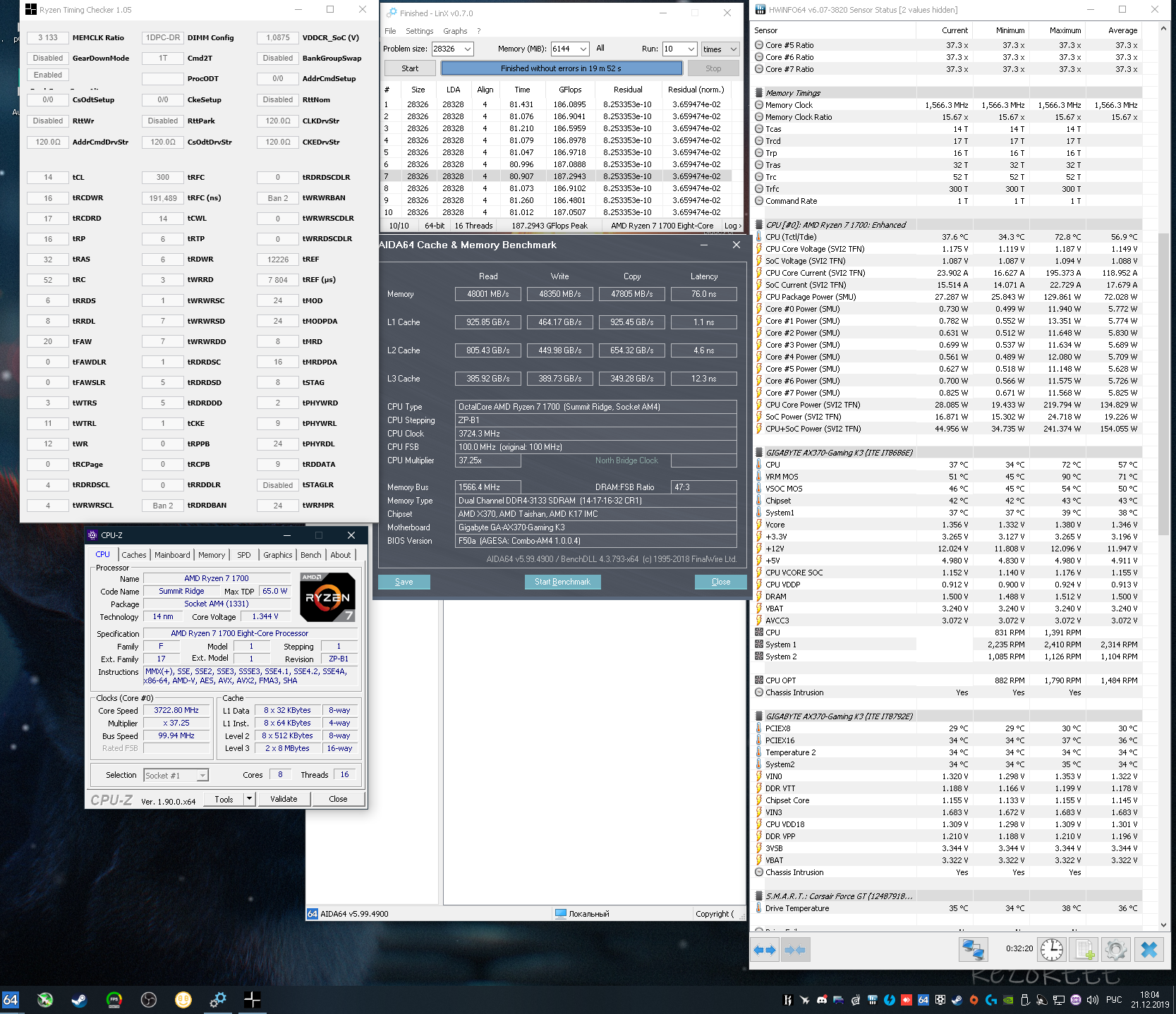

Регистрация: 09.12.2019
bench.png.jpg [ 415.94 КБ | Просмотров: 708 ]
Dram 1.36, Soc 0.975, Лучше они уже не едут на таком напряжении, для таких крутых "чипов" думаю пойдет.. на старых биосах за такие тайминги можно было и не мечтать, то что они поехали на trtp 5 я охренел
От скачков копирования я так и не смог избавится(

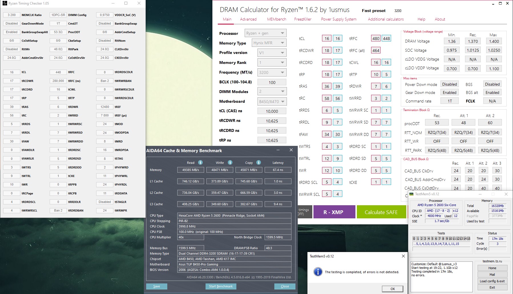

tRTP ниже 8 не имеет смысла, нет выигрыша. 3 и 9 twtrs и twtrl тоже не имеет смысла, там выигрыш копеечные либо 4 и 8 либо сразу 4 и 12. trdwr и twrrd пойдут
Так и не нашел инфы за tRTP в инете, спасибо
Пробывал по твоему совету tRCDRD поставить 19, ничего вроде не поменялось, а вот латентность +1.1)
А если 2 и 8?
Ryzen 5 2600 (3.9 Ггц, 1.250 В)
Asus TUF B450-Pro Gaming
HyperX Predator(M-die)8х2 (3200 МГц, 14-16-16-36-1Т, 1.380 В)
Gigabyte GTX 1660 Ti Gaming OC

Ruzya писал(а):
А если 2 и 8?
Честно говоря, эти тайминги мало на что влияют, в плане производительности.
Из вторичек заметно влияет связка tRRD_S - tRRD_L - tFAW, влияет ессно tRFC, связка tRTP-tWR, и tRDWR. Остальное не критично.
WTRS/WTRL 4 и 12 обычно стабильно работает.

Ruzya писал(а):
как же 5-7? у меня такие значения
У тебя там вообще бардак. :D tFAW сделай хотя бы 4 x tRRD_S - т.е. 20.
Знаю я) tFAW ниже 30 ошибками сыпит

Ruzya писал(а):
Знаю я)
Попробуй 6-8-24. Это взаимосвязанные тайминги, поэтому может в такой конфигурации ошибок не и будет.
Пробывал я уже, бесполезно)
В дефолте зашито 4-6-26
Я так же сделал 5х4+10=30, не парюсь
4-6-16 в тм5 после 3 минуты ошибка, 6-8-24 после 10+

Ruzya Ну значит, пусть так и будет. В принципе, если все работает, то я бы и не трогал ничего.
Разве что, сделал бы tRAS и tRC по формулам.
Ставил tRCDRD 19 результаты плачевные( tRC ниже 56 не едет, хотя tRFC 442 работает стабильно, вот думаю понизить что ли

Ruzya А tRAS = 16+17+2 пробовал?
Его не рекомендую занижать в пол. Обычно находят значение, при котором система перестает грузиться и добавляют к нему... кто-то говорит +20, кто-то +40.
У меня tRAS даже 28 едет стабильно без ошибок, только смысл в этом деле если tRC ниже 56 не едет никак
