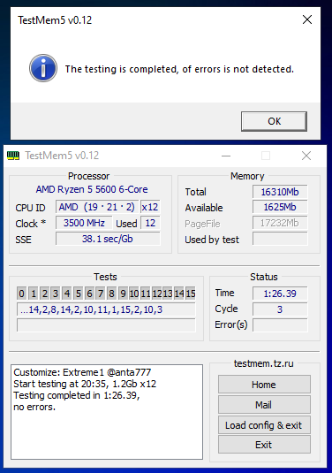

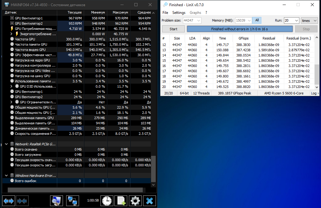

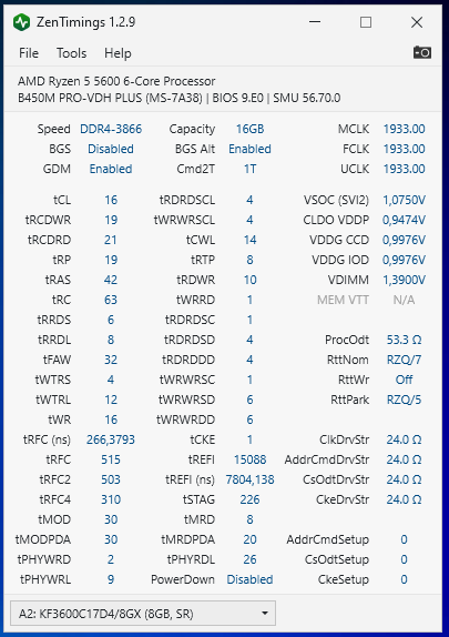

Ребят, вот настроил вроде-бы кое как память, ошибок и WHEA в LinX нет, 20 проходов, TM5 Extreme1 Anta777, тоже без ошибок, сильнее ужимать тайминги нет желания, подскажите пожалуйста, вот у меня первички Tcl 16, а Trcdrd 21, плохо ли то что такой разброс в таймингах первичных, или это совсем не играет никакой роли в играх и рабочих задачах, и можно хоть Tcl 14 а Trcdrd 24 грубо говоря ставить, и будет нормально? Еще подскажите пожалуйста нет ли у меня в моих настроенных таймингах каких то, "неправильных таймингов" которые следовало бы поправить, то есть я знаю Twr и Trtp нужно ставить синхронно, по типу 12-6, 14-7, 18-8, и что будет если не соблюдать эти формулы? И в целом, оставлять можно? Если больше производительности не требуется. Буду очень благодарен за помощь :)
P.S Контроллер памяти все таки не держит 4000 память с делителем 1 к 1, как я писал выше, в LinX периодически вылазят WHEA, если судить по Hwinfo64, 3933 тоже самое, 3866 без ошибок, по этому на этой частоте и остановился.
Регистрация: 30.04.2013
чем ниже trcdrd тем лучше для игр,но это возможность чипов и чуть-чуть кп
ошибками может начать сыпать если twr явно больше чем 2x trtp
