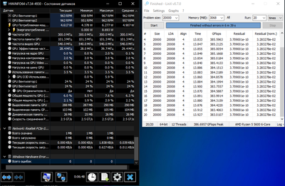

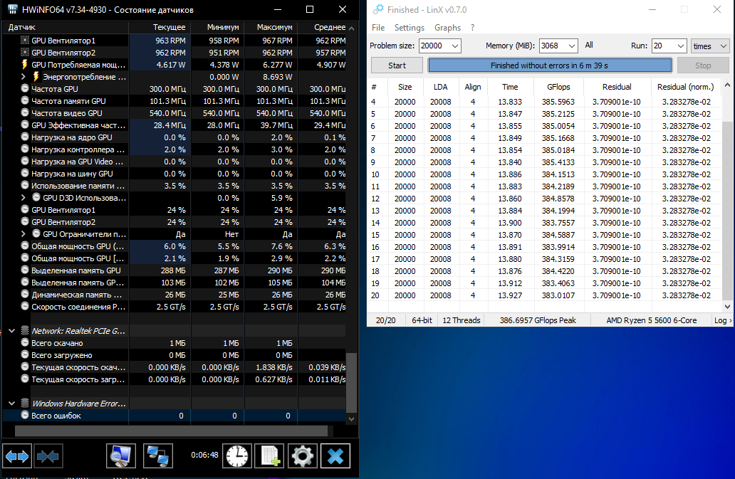

RedWall1212 писал(а):
ошибок и WHEA в LinX нет, 20 проходов
Ошибки в линксе это был бы вообще пц.
У тебя в линксе рандомные невязки, это плохо. Строка #13. А все 20 строк слабо показать?
Размер задачи (problem size) поставь = 20000
Задачи огромного размера (44347) никакого практического смысла не имеют. Очень долго и чисто грелка. Будет скучно - прогонишь после окончательной удачной настройки для очистки совести.
Есть у меня подозрение, что у тебя напряжения на контроллере памяти кривые.
Процессор не разгонял, я надеюсь? Иначе к проблемам с контроллером памяти добавятся ещё проблемы с ядрами.
Лично для меня линкс показателен с задачами 15000-20000.
Я думаю, что у тебя контроллеру памяти напряжения не хватает.
Попробуй без фанатизма увеличить VSOC и CLDO VDDP.
Прогони хотя бы 20 проходов линкса с задачей 20000. Приоритет линкса в настройках поставь "самый высокий".
Вот, прогнал как вы и сказали, невязок вроде нет, процессор через PBO разогнан, напряжения не поднимал, просто прогнал с вашими настройками.
Это говорит о то, что контроллер памяти (в процессоре), скорее всего, работает нормально.
Хотя лично я делаю 50 прогонов. У меня как раз 50 прогонов на весь экран помещаются.
Тестирование самой памяти - это другие программы. Линкс ошибки самой памяти не выявляет.
TM5 с кастомными профилями, например. И желательно с одновременным прогревом видеокарты.
Я очень советую полностью убрать вообще любой разгон процессора при разгоне памяти. Курвы, офсеты, фиксы и т.п.
Иначе до второго пришествия будете память настраивать.

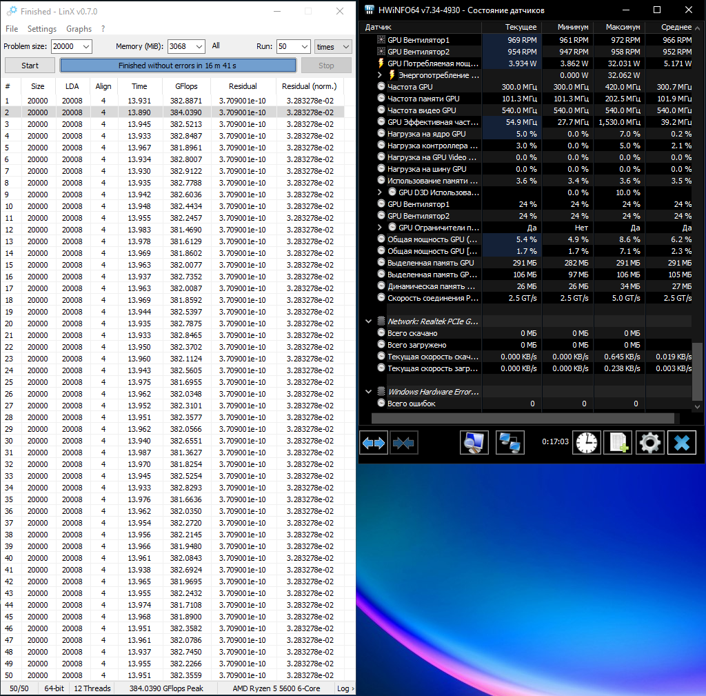

44.png [ 115.8 КБ | Просмотров: 464 ]
33.png [ 36.35 КБ | Просмотров: 467 ]
000.png [ 294.52 КБ | Просмотров: 467 ]
Сделал тоже 50 прогонов, все хорошо, завтра прогоню Universal, Extreme1, ABSOLUT, если все пройдет без проблем, думаю уже оставить так, вроде не так уж и плохо настроены тайминги :), уже не ХМП, и то радует, что лучше немного. Что скажете по таймингам, сойдет?) Критичного ничего нет? Если не ужимать дальше, так оставить можно?
