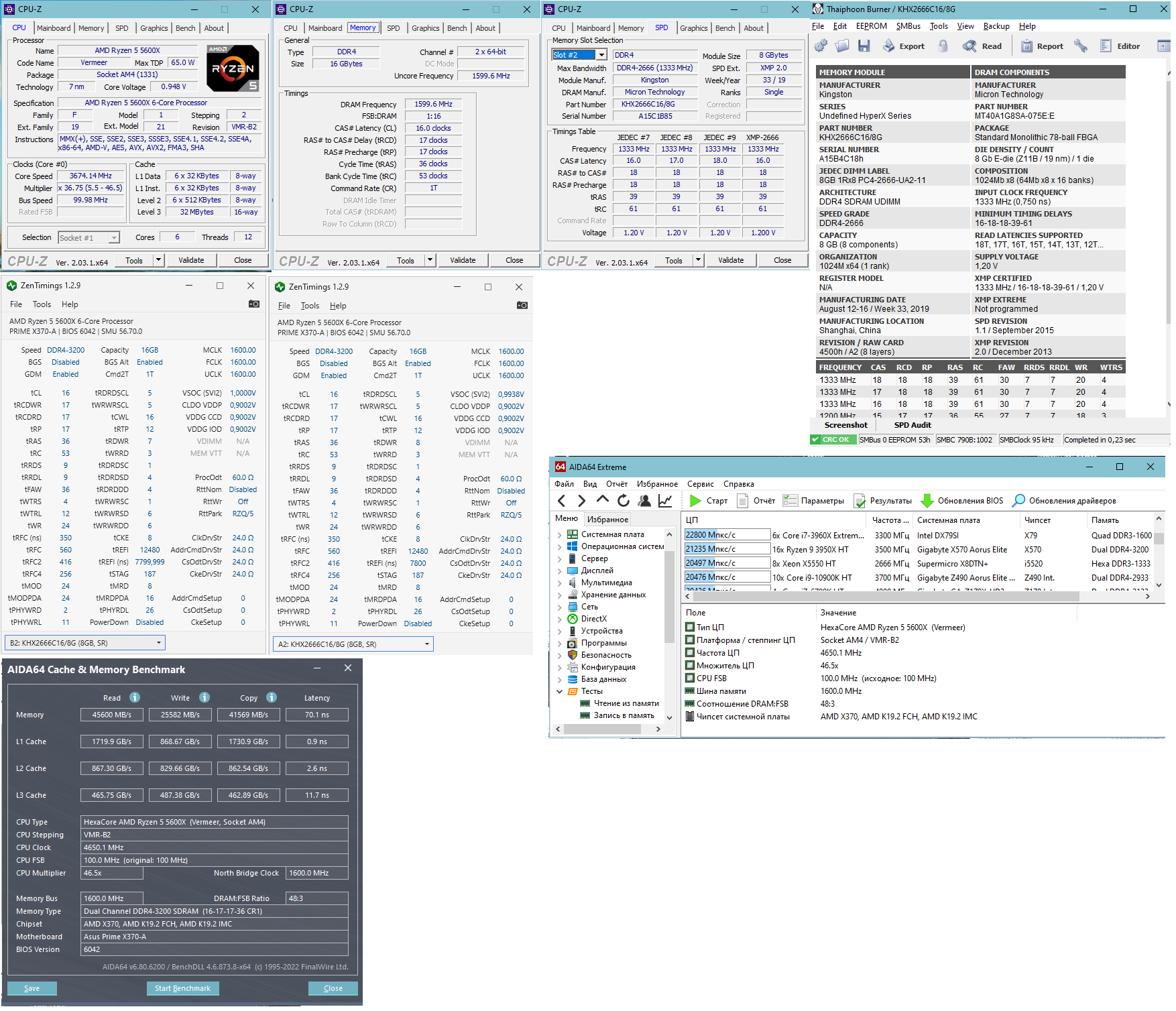

Регистрация: 11.01.2023
Всем добрый вечер.
Пришел к вам с вопросом.
Имею:
R5 5600x | prime x370-a | KHX2666C16/8G x2 (2666 в стоке)
Обновился до R5 недавно, и дело дошло до увеличения производительности.
Возможно ли что-то выжать из этой памяти и материнки?
Что и как можно улучшить, поменять в настройках?
Комментарий к файлу: фоточки и настройки
1.png [ 479.99 КБ | Просмотров: 1816 ]
R5 5600x | prime x370-a |VMA47UG-MEC1U22T3 x2 |

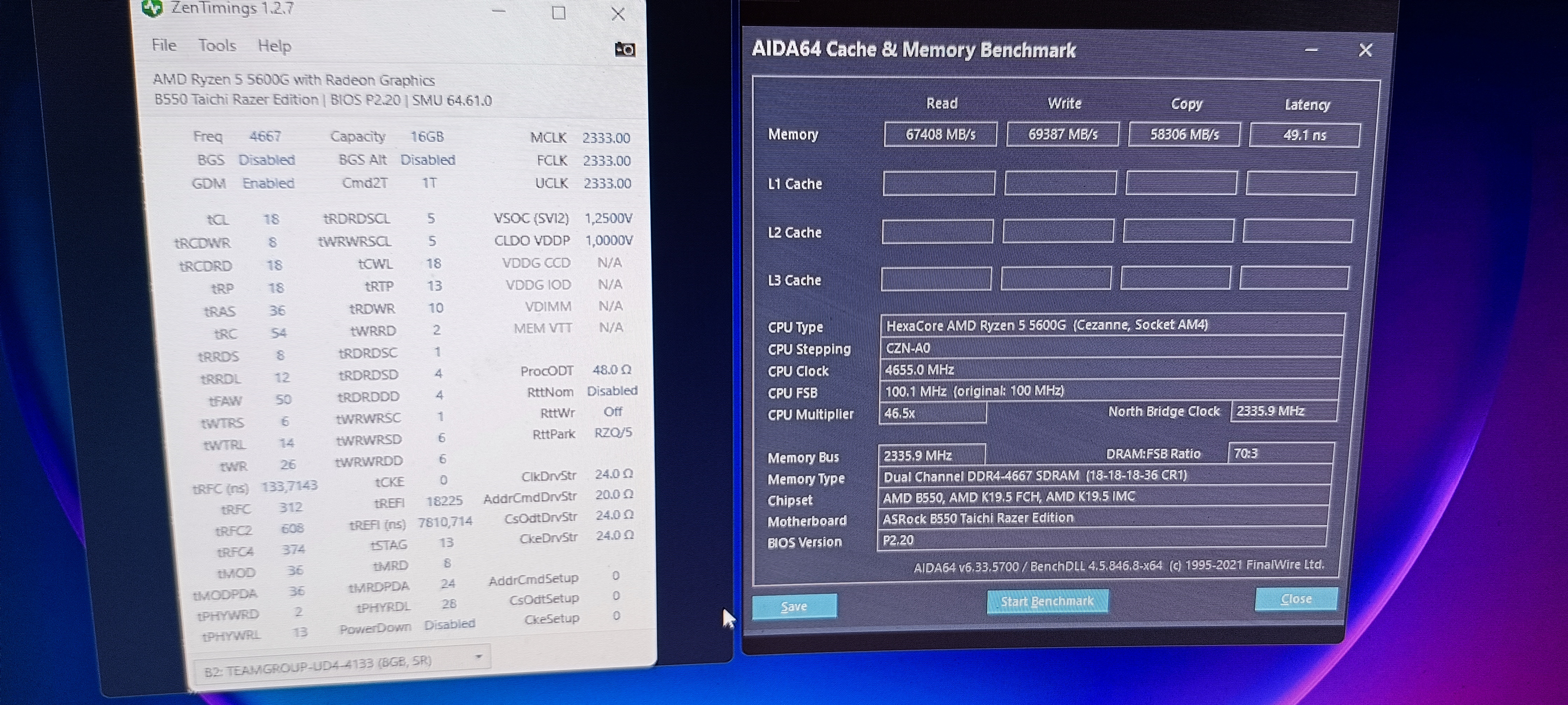

Регистрация: 04.09.2020
The KMS короче вот так пока что
IMG_20230112_230749.jpg [ 4.35 МБ | Просмотров: 1663 ]
R5 5600G, B550 Taichi RE, Alphacool eisbaer 420 aurora, Team group xtreem 4700cl18 b-die 2x8 1.612V, Sapphire R9 Fury X, BQ DP 12 750W Titanium.

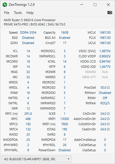

Регистрация: 30.12.2012
Фото: 4
день добрый . гляньте нормальна настроил
Моя конфигурация:
AMD Ryzen 5 5600
ASUS x470
Crucial Ballistix BL8G30C15U4R.M8FE1
DRAM Voltage 1.45v
ZenTimings_Screenshot_27893654.5353139.png [ 33.08 КБ | Просмотров: 1508 ]
у меня с такими же планками с GDM OFF память не пошла, может у тебя на 3800 получится: https://ibb.co/XZXsmpb
https://ibb.co/Sf1jB85
Регистрация: 30.04.2013
частоту можно и выше сделать

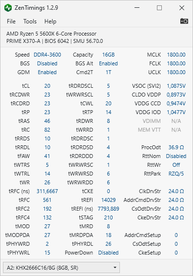

День добрый . Посмотрите как настроил.
Конфигурация пк:
AMD Ryzen 5 5600x
ASUS x370-a
Kingston KHX2666C16-8G x2
DRAM Voltage 1.4v
11111.png [ 33.22 КБ | Просмотров: 1295 ]
Фото: 4
michernov 3800 у меня даже не стартует .3733 только но там не стабильно .
Remarc можно . но я не увидел большого профита кроме цифр в бенчах . да чуть фпс подрос в играх . но кривая кадра стала дерганой . как только первичные тайминги больше 14 . 3333 это максимум что может . даже с напряжением 1.5 на 14 таймингах . поэтому я решил остаться с с низкими таймингами ,выбрал для себя такую золотую середину имхо .
Регистрация: 10.03.2018
Фото: 4
проверь с trrdl=6
Ryzen1600x smt off //asus-rog b350-f//1080ti jetstream 1900/11400/1v// FlareX3200-GFX @3067cl12 //QuickFire TK RED
