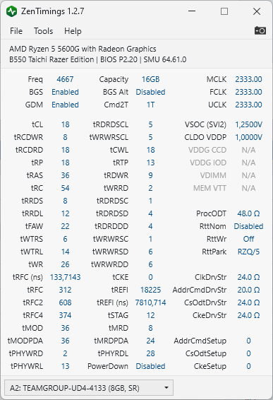

Регистрация: 04.09.2020
usr721 не подскажешь что куда снижать?
ZenTimings_Screenshot.png [ 33.89 КБ | Просмотров: 516 ]
cachemem.png [ 85.86 КБ | Просмотров: 516 ]
R5 5600G, B550 Taichi RE, Alphacool eisbaer 420 aurora, Team group xtreem 4700cl18 b-die 2x8 1.612V, Sapphire R9 Fury X, BQ DP 12 750W Titanium.
Регистрация: 08.09.2006
Фото: 142
Murtaza-Ali неа, у вас результат лучше моего))
usr721 ну я отталкиваюсь от рекорда b-die с шапки, понемногу пару таймингов еще уроню, TRFC думаю чуток уронить еще.
