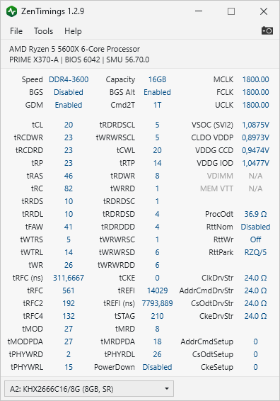

MadMaxx может быть ты мне подскажешь, норм ли настройки и куда можно двинуться?
11111.png [ 33.22 КБ | Просмотров: 1855 ]
R5 5600x | prime x370-a |VMA47UG-MEC1U22T3 x2 |
Регистрация: 12.01.2017
Фото: 26
может быть ты мне подскажешь, норм ли настройки и куда можно двинуться? Для начала нужно узнать что за чипы, скачать калькулятор и настроить по нему.

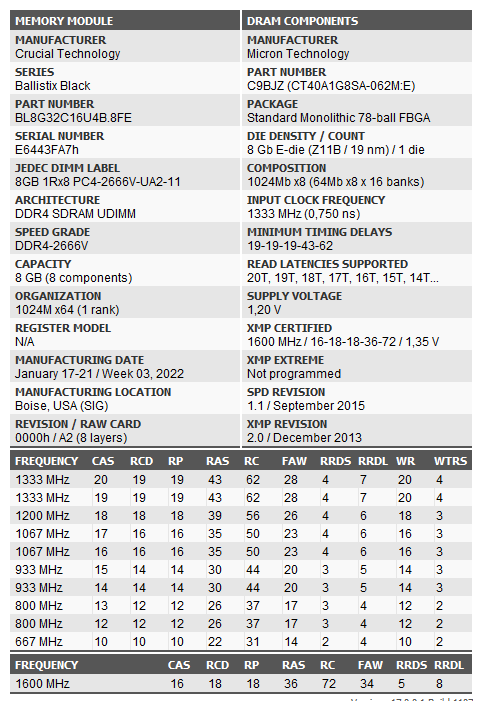

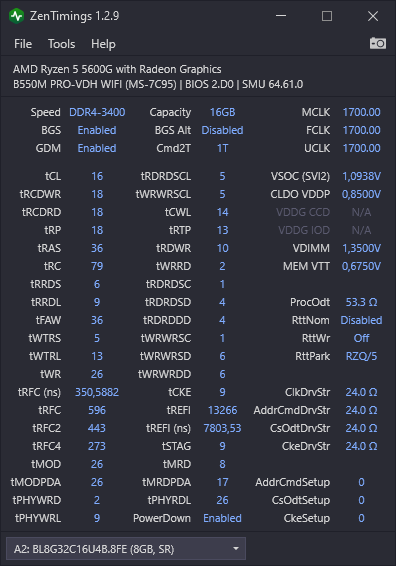

Всех приветствую. Прошу помощи в разгоне памяти. Не могу понять в чем проблема, либо попались низкосортные чипы, либо я делаю что-то не так. Имеется две планки Crucial Ballistix BL8G32C16U4B.8FE. Ставил тайминги и вольтаж из DRAM Calculator для частоты 3600 для A0/B0 режим SAFE. Testmem5 валит ошибками, а иногда даже синий экран вылетает. Потом пробовал тоже самое для Bad bin - такая же фигня. Потом 3400 SAFE A0/B0 - тоже ошибки в Testmem5, но уже без синих экранов. Ну и так далее, снижая частоту, я дошел до 3200 Bad bin. И даже тут ошибки. Потом ставил в биосе частоту, а всё остальное в АВТО. И таким образом дошел до частоты 3400. Синие экраны не появляются, но тестмем5 на всех этапах то выдавал ошибки, то нет, даже на частоте 3200. Может одну, может несколько, а может без ошибок. Тест 1usmus_v3 3 цикла. На скрине то, что выставлено в АВТО режиме. Подскажите, пожалуйста, в чем может быть проблема?
Выключить PowerDown
ProcODT 48
CL, RCD, RP поднять на 2
RAS+4
CWL=CL
поднять все кроме sc
RDRD** +4
WRWR** +4
RDWR+2
WRRD+2
Если не работает то проверить работу памяти в номинальном режиме 2133.
Бсоды могут быть по разным причинам, что касается настроек.
К примеру, у меня часто бывают из-за неподходящего под конкретные модули CLDO. При этом бсоды летят сразу в начале теста. Советую пробовать варианты: 0.85, 0.9, 0.95, 0.0975, 1.0, 1.05V. Это в том числе наиболее стабильные варианты в плане старта системы вне зависимости от частоты. Выше 1V по-моему имеет смысл пробовать только на высоких частотах (4400+). Ваш проц такое может.
Также иногда бсоды бывают из-за сопротивлений DrvStr.
Кроме Авто, имеет смысл перебрать 20-20-20-20, 24-20-24-24, 24-20-20-24, 40-20-24-24, 40-20-20-24. В общем, вариантов много и без гарантии успеха.
ProcODT для подобных низких частот (3400-3800) пробовать 32-40.
Обязательно проверить, что слоты 2 и 4 от проца, как выше уже советовали.
Также можно попробовать поменять модули в слотах местами.
Протереть аккуратно стеркой контакты модулей. Это больше совет для старых модулей, но все же…
Начните с 3800 и первичек 16-20-20-20-40 60.
RFC Авто или сразу около 300 нс, не ниже (выставить сразу в BIOS 600, к примеру).
Напряжение DRAM 1.38-1.4V (лучше сразу 1.4 для начала).
Напряжение SOC 1.1V. LLC SOC советую выставить уровень 3.
Отключите PowerDown.
Любой разгон проца обязательно сбросить в Авто, можно с небольшим минусовым офсетом, если сильно хочется.
Тоже касается и iGPU - все сбросить.
Брак памяти тоже возможен, но это по-моему скорее исключение.
Я даже больше скажу, оставить один модуль в A2 (второй слот от процессора). Поставить всё АВТО, кроме частоты 3200 и напряжения 1,35в. Постепенно снижать напряжение, по 0,01в, сохранять, перезагружаться, опять заходить в BIOS. Пока загрузки не будет вообще. Сделать для себя пометку на каком напряжении перестал работать модуль памяти. Вставить второй модуль в А2 и проделать то же самое. Тот который перестает работать раньше (на большем напряжении) поставить в А2, второй (лучший) в B2. В процессе этих манипуляций может оказаться, что один модуль вообще не терпит снижения напряжения - тогда тестировать его в хвост и в гриву, может он дефектный. Память должна держать 3200.
