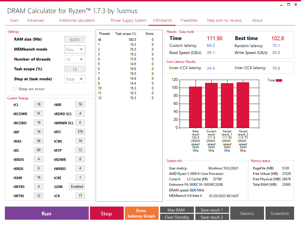

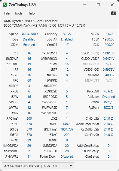

Друзья, всех приветствую
Прошу помочь, сам разобраться в ситуации не могу
Имею следующий конфиг:
- MSI B350 tomahawk (крайний BIOS, AGESA 1.2.0.7)
- Ryzen 5 3600 (через несколько дней менять на 5600x)
- G.Skill RIPJAWS V [F4-3600C16D-32GVKC] 32 ГБ (чипы SpecTek e-die, 2-rank) свежекупленная
Решил разогнать память. С темой разгона не прям на ты, но и опыт имеется. Предварительно желаемая частота - 1900 МГц (mclk:uclk - 1:1). В целом достичь частоты удалось, только пришлось понизить VDDG до 950 мВ, SoC 1.05В. Напряжения оказалось мало - заикался звук, поднял до 1000мВ и 1.1В соответственно, VDDP - 950 мВ, DRAM - 1.4В (на 1.38 иногда были ошибки). Процессор в стоке, напряжение на авто
Воспользовавшись Ryzen DRAM Calculator подобрал тайминги cl16-19-16-36, все вторички и третички тоже с него, как и остальные настройки (procodt 43.6 и все все все что нашлось со всех вкладок), кроме CAD BUS (выставил альт 24-20-24-24, на рекомендованном 60 20 20 24 иногда были ошибки в тестах) и вольтажа. Также выключил Spread Spectrum, с ним в разгоне не стартовал ПК.
Получившаяся конфигурация тестировалась длительное время по руководству из шапки, в том числе Prime95, TM 1usmus, OCCT, игры, просто работа на ПК и т.п. - все абсолютно стабильно и прекрасно. Кроме одного нюанса - после ночного простоя в выключенном состоянии ПК отказывается стартовать вообще, даже индикатор "вкл." на системном блоке не загорается - просто включаются вентиляторы, подсветки, hdd и т.д. Включить можно только через перемычку clrcmos. Гуглением решения не нашлось. Поделитесь знаниями и идеями, пожалуйста, я уже не знаю, в какую сторону копать
P.S. На профиле XMP все работает идеально, проблем нет.

Регистрация: 09.09.2012
Снова доброго дня всем!
К моему посту выше - DDR-4 на платформах AMD. Статистика разгона, советы, обсуждение результатов. #17879064
Сегодня всё же ПК запустился с полпинка, вчера выключил несколько сомнительных опций по типу LCLK DPM, LN2 Mode, также чуть изменил CAD BUS и слегка ослабил tRFC. Что из перечисленного дало результат - пока непонятно, со временем буду включать по одной опции и смотреть на реакцию
Результатом доволен более чем, конфиг проверен многочисленными тестами, в т.ч. из шапки, а также играми и просто работой на ПК. :dance:
Чипы SpekTec всё же показали себя не хуже чипов Micron, осмелюсь предположить, что это одни и те же чипы
ZenTimings_Screenshot.png [ 34.44 КБ | Просмотров: 439 ]
cachemem.png [ 92.21 КБ | Просмотров: 439 ]
MemBench.png [ 62.44 КБ | Просмотров: 439 ]
P.S. Надеюсь, замена камня на 5600x просто подхватит эту конфигурацию и не приведёт к новым нежданчикам :-)

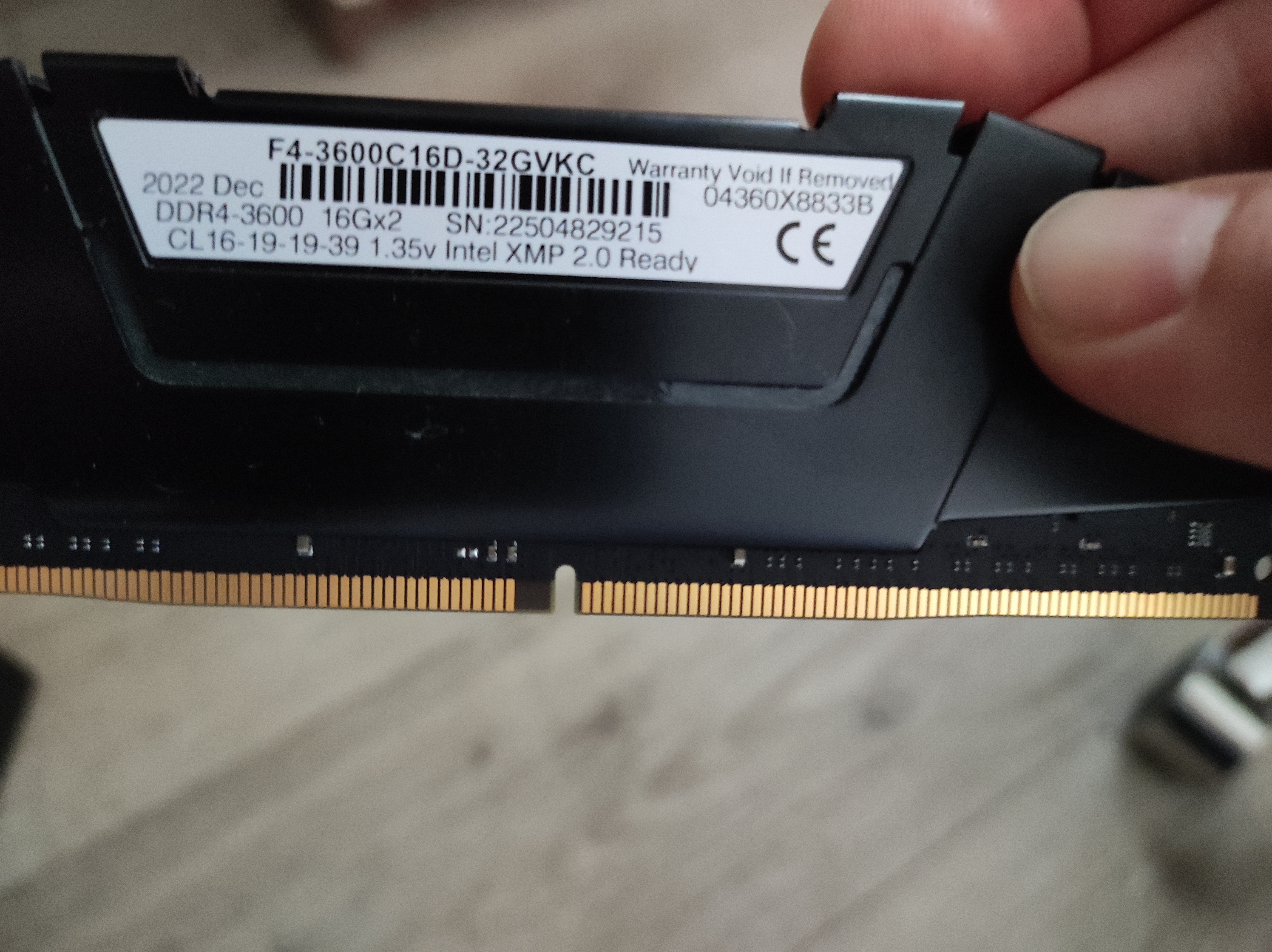

SpekTec - те же Микрон, не прошедшие всю череду своих собственных заводских проверок. Судя по вашим таймингам, обычные M8E.
Может это и не Спектек вовсе, покажите, что написано на стикере.
Тайфун бёрнер и аида говорят, что спектек
2023-01-14 13-36-10.JPG [ 7.64 МБ | Просмотров: 419 ]
Добавлено спустя 3 минуты 21 секунду:
usr721 писал(а):
обычные M8E.
Они самые, только СпекТек. Утверждать на 100% не стану - радиаторы не снимал, не исключено, что тайфун и аида ошибаются
Хмм, судя по стикеру M8B, что сомнительно тк это довольно дубовые чипы :roll:
Добавлено спустя 2 минуты 17 секунд:
А чипы распаяны с одной стороны?
На фото плохо видно, но, кажется, с одной…
Также кусок маркировки или лого Спектек на чипах может просматривается? Там радики абы что, что-то можно рассмотреть.
Кусок маркировки или лого Спектек на чипах видно может?
С двух сторон распаяны. Радиаторы полностью покрывают чипы, не видно маркировки совершенно.
Да и маркировку G.Skill мог поменять, всё же декабрь 2022, а любые расшифровки, мной найденные - не новее 2020 года

Регистрация: 08.09.2006
Фото: 142
Что-то не сходится, ну да ладно, бывает…
Тоже странно тк у меня были и двуранги, и одноранги этой серии ЖСкилл - чипы торчали хорошо и их контакт с радиками привычно никудышный.
Ну конкретно на этих планках - абсолютно точно с двух сторон, при покупке спецом проверял, т.к. искал именно 2ранги.
Радики покрывают чипы с запасом. Контакт с центральными чипами действительно не очень, но они довольно глубоко за радиаторами и разглядеть на них маркировку никак не вышло
