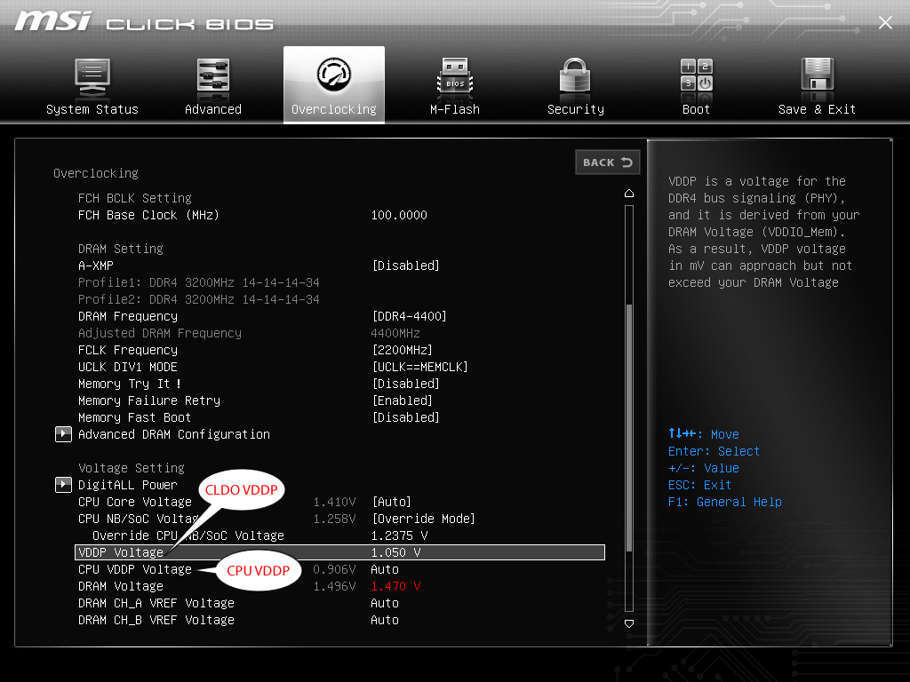

оно в биосе на авто показывает 1.2, а в винде 0.9
На разных досках CLDO_VDDP и просто VDDP называется по-разному. У меня на мясной доске это VDDP Voltage и CPU VDDP Voltage, соответственно.
С моей стороны речь шла о первом.
Второе, которое всегда автоматически выставляется доской 0.9V, трогать смысла при разгоне памяти пока что не увидел.
AM4 MSI BIOS - VDDP.png [ 174.11 КБ | Просмотров: 731 ]

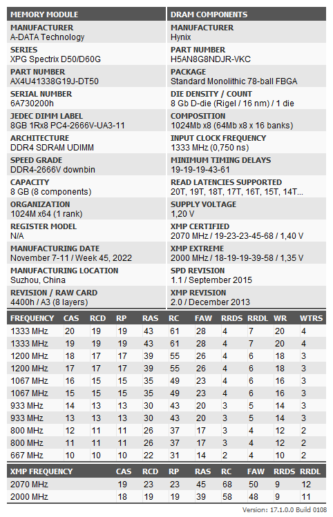

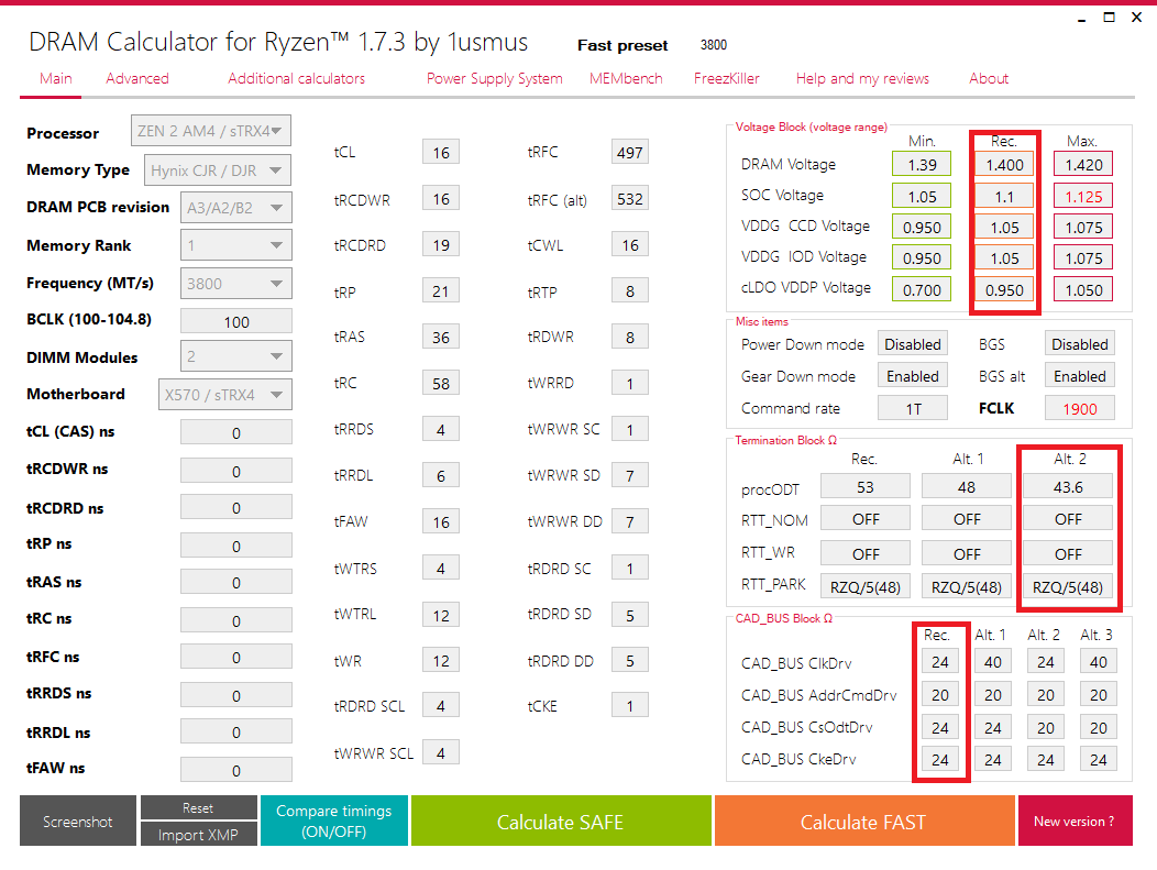

Регистрация: 23.06.2022
Доброго времени суток форумчане. Пришел к Вам за помощью.
Захотелось мне память побыстрее, для этого купил комплект ADATA D50 4133 cl19 который (Руководствовался при выборе соображениями вроде: если оно должно работать на 4133 то уж на 3800 или 4000 с таймингами пониже заведется же)))
Вот поставил, запустил калькулятор и по видосу i2HARD выставил значения. Полученное вбил в биос и оно завелось на 3800, IF 1900. Проходит Cinebench23 без whea ошибок. Но мемтест не проходит, сыпет ошибками. Подскажите что можно исправить. Скрины тайфуна, ZenTimings, и калькулятора прикладываю. Да, память работает на 1,4 вольта.
4133-start_tune.png [ 84.04 КБ | Просмотров: 412 ]
5800x4133.png [ 38.78 КБ | Просмотров: 412 ]
last.png [ 35.56 КБ | Просмотров: 411 ]
Питание поставил вот по этой картинке
zen3_voltage.png [ 18.22 КБ | Просмотров: 412 ]
Помогайте, ребят)
