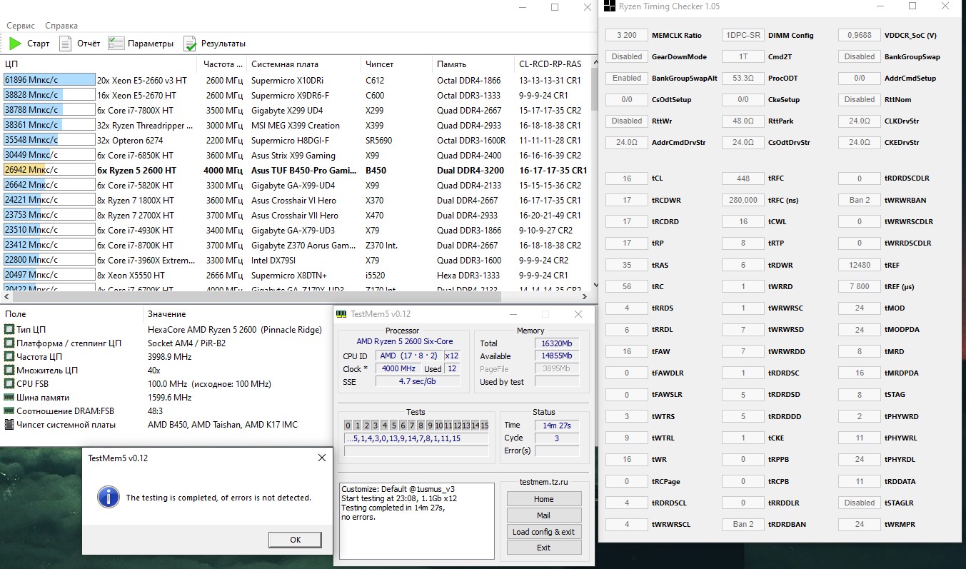

Регистрация: 09.12.2019
bench3.png.jpg [ 306.9 КБ | Просмотров: 670 ]
Осилил я tFAW 16))))) тест проходит на минут 5 раньше, фотоворксе +1.5к, не плохо
