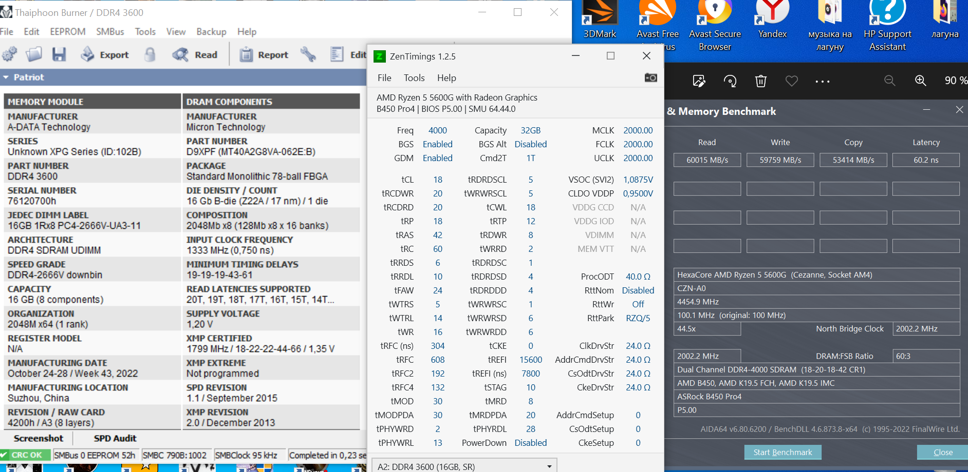

Вот и говорил, раз через раз, вчерашние тест сегодня показал вот такой результат:
Все таки тайминги себя так не стабльно видут от запуска к запуску? :roll:
Ryzen7 9800x3D/ASRock B650 Steel Legend WiFi/2x16GbPatriot Viper Venom [PVV532G740C36K]/ColorFul 3080Ti Vulcan OC-V/AcerNitro XV272U
Регистрация: 04.09.2020
DeadEngel прочитай мануал по разгону из шапки
DDR-4 на платформах AMD. Статистика разгона, советы, обсуждение результатов. #17455238
и ещё тонкий момент проверь термопркладки под раиаторами врм, они тоже могут быть виновны
R5 5600G, B550 Taichi RE, Alphacool eisbaer 420 aurora, Team group xtreem 4700cl18 b-die 2x8 1.612V, Sapphire R9 Fury X, BQ DP 12 750W Titanium.
Регистрация: 30.04.2013
tcl подними
AM5 R7 7700=6050Mhz air WR
Регистрация: 08.09.2006
Фото: 142
К сожалению, неповторяемые тесты - привычное дело при нестабильном конфиге.

Спасибо, нового ничего не открыл для себя из данного гайда, так-же по шагово и пришел к своим результатам)
На прошлой странице есть результаты пройденного теста, все температуры видны, уж что что но термопрокладки точно здесь не причем :-)
usr721 писал(а):
К сожалению, неповторяемые тесты - привычное дело при пережатых таймингах.
повышать до 15-15-19-19-39-58 и если ошибки не уйдут уходить на cl16 понимаю с GDM On?

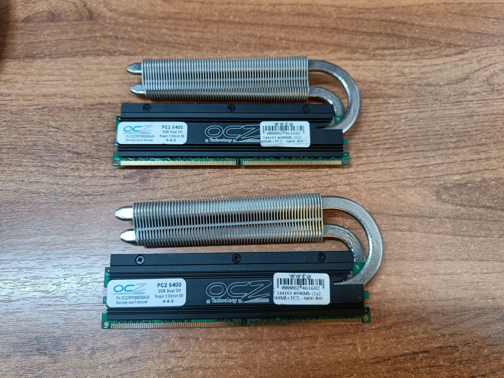

Смотрите что купил =)
IMG20230123092848.jpg [ 625.63 КБ | Просмотров: 738 ]
Будем препарировать на баллистиксы)
Ryzen 7 5800x3d, Gigabyte b550 pro ac, 2x16 gb G.Skill Ripjaws b-die CL15 3800 gdm off, 6950xt
