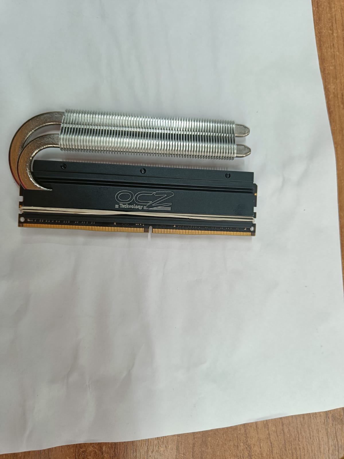

craghorn за сколько взяли?
Тоже хотел было подобные Риперы взять сугубо ради радиков, да стоят они, как правило, не разумно до сих пор…
Трубки, сомневаюсь, что добавляют пользы, просто в те времена их повсюду пихали. Обдув в любом случае нужен будет при высоком напряжении под нагрузкой.
Поэтому можно просто с Алика что-то взять.
Однако выглядят Риперы эффектно, этого не отнять))
Трубки, в теории, должны быстрее отводить тепло и значительно быстрее рассеивать на таком радиаторе, чем на стандартных алюминиевых нашлёпках, что делают на мейнстрим памяти. Ещё быстрее только сразу водоблок на чипы.
В общем целом, должен отыграть пару градусов в минус

Ну вот и проверим эффективность =), за 2000р взял с авито
Да, на баллистиксах моих спорт там не радиатор, а просто клоунада
Я даже думал что без него чипы и то лучше обдуваться будут (не уверен конечно)

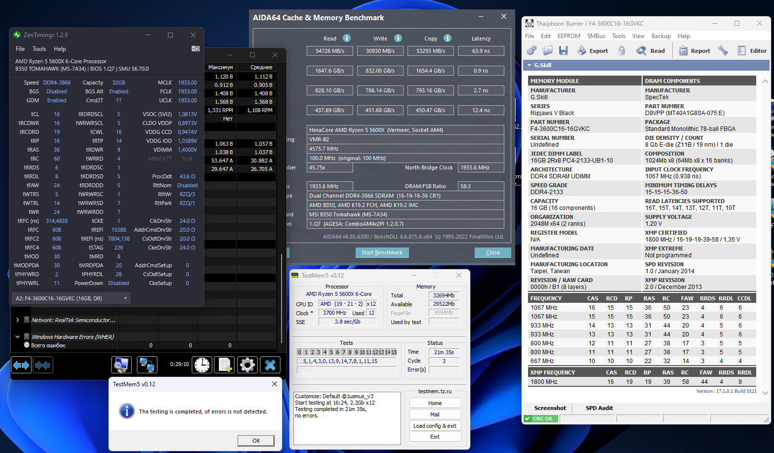

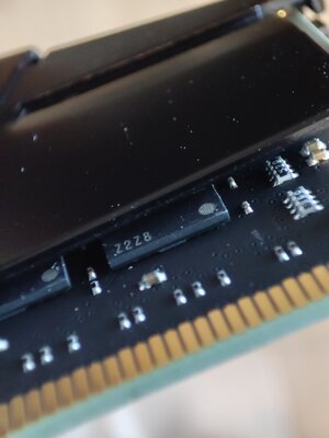

Немного поплясав с бубном что-то получилось) На мой взгляд память на 5600x гонится намного проще, чем на R5 3600 - теперь CMOS чистил только один раз =)
На автотаймингах система стартовала на 4000МТ/с, но сыпало WHEA при тесте памяти, хотя сам тест показывал, что всё ок. Стабилизировать IF на этой частоте не получилось, как не старался (может экспертизы не хватает, да и поднимать VSoC выше 1.2В очко не дало), но получилось на 1933 МГц. В итоге получил стабильные 3866МТ/с без WHEA, что тоже вполне неплохо кмк, учитывая моё ограничение для памяти не выше 1.4В, для SoC - 1.1В
3866_report.png [ 475.83 КБ | Просмотров: 702 ]

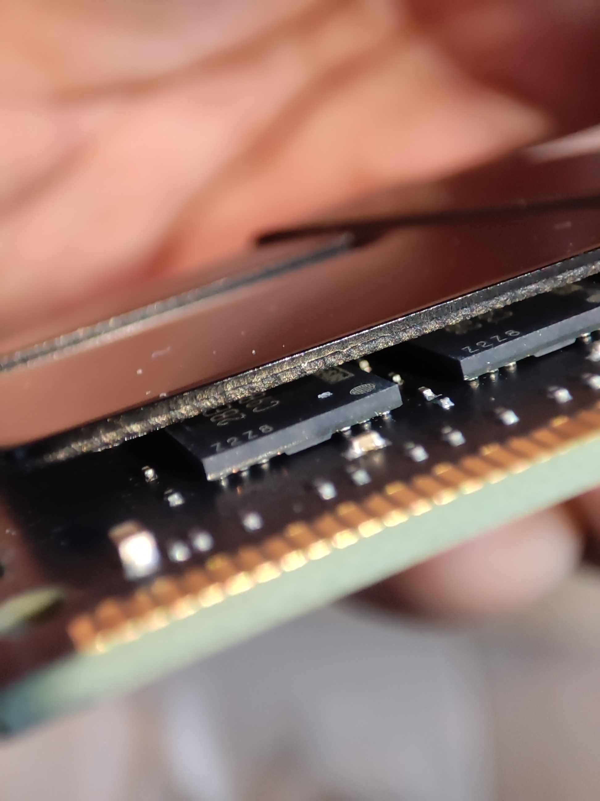

На счёт маркировки чипов - радиатор легко не снимался, я упорствовать не стал. Вот всё, что удалось разглядеть (макрокамерой)
2023-01-21 12-03-28.JPG [ 890.78 КБ | Просмотров: 702 ]
2023-01-21 12-03-13.JPG [ 1.01 МБ | Просмотров: 702 ]
->->-Z-O-V-<-<-
Регистрация: 08.09.2006
Фото: 142
Тайфун, как видно, оказался не до конца точен - не D9VPP, а более свежие и быстрые C9B**.

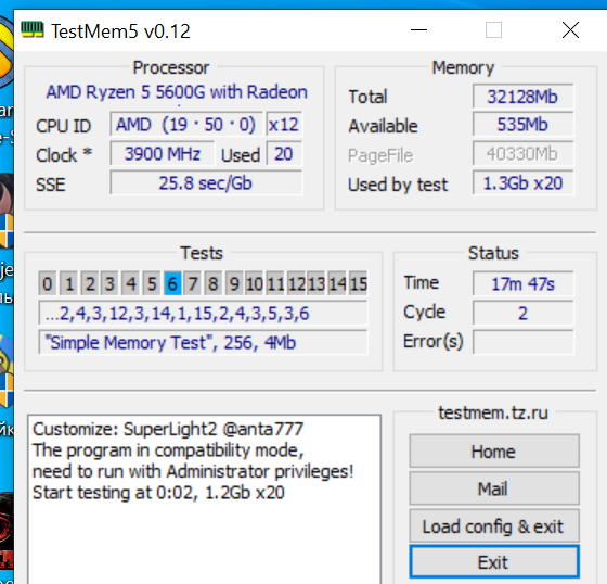

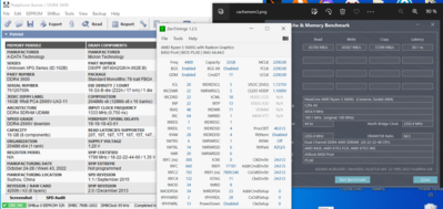

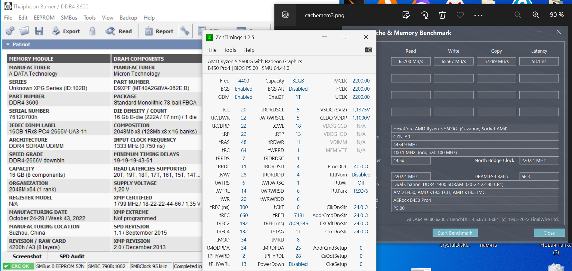

Добрый вечер.по советам usr 721 попытался настроить память-получилось как-то так
Снимок6.PNG [ 712.11 КБ | Просмотров: 615 ]
Снимок77.PNG [ 104.16 КБ | Просмотров: 615 ]
vdimm-1,43в,r5 5600g,память AX4U360016G18I-DCBK20
на постоянку vdimm не великоват?может еще чего ужать можно?опыта не хватает
CLDO 1.1V точно великовато. Откуда столько?
Раз нашли первички, можно искать RFC, затем поджать вторички и остальное по гайдам.
Добавлено спустя 10 минут 1 секунду:

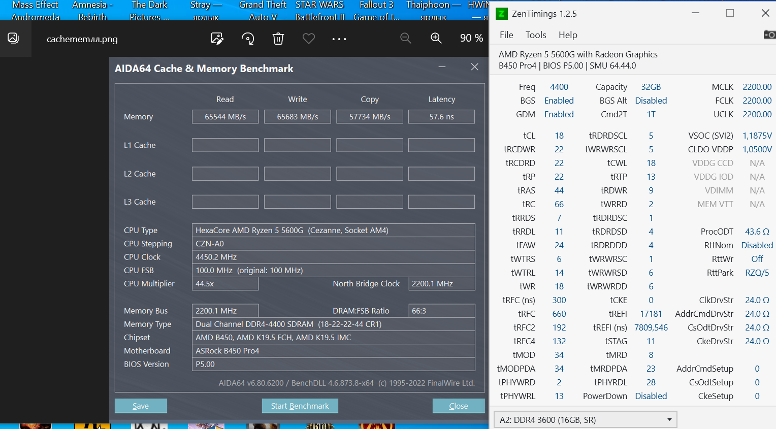

yraburt1 писал(а):
наTCL-18 не стартует,на 20-20-20 тоже
Для меня удивительно, что со столь низким ProcODT на 4400 у вас стартует.
У меня никакие одноранги так не могли пока что - 43 минимум.
Ожидаю модули на таких же чипах (M16B), попробуемс…
Попробуйте стартануть 4400 18-22-22-22-44 66 RFC Авто, tCWL 18
vDIMM 1.45V или чуть выше
vSOC 1.2V
CLDO 1.05V
ProcODT 43
Добавлено спустя 3 минуты 2 секунды:
Напряжение на этих чипах можно выше выставлять, 1.5V точно. Активный охлад при тестах желателен.
Может 4600 поедут?
8700g, lf ii 240, b650e-snow, micron 2x16, rm550x, define mini c

Регистрация: 19.08.2019
Откуда: гомель
vSOC 1.2V
CLDO 1.05V
ProcODT 43
спасибо,буду пробовать так.И 4600 попробую--позже выложу,если интересно
CLDO мать автоматом выставляет 1,1 и vsoc 1,2 даже на 3600
предварительно
Снимок34.PNG [ 483.55 КБ | Просмотров: 457 ]
пошел дошлифовывать и тестировать на стабильность(на памяти 1,45v)
