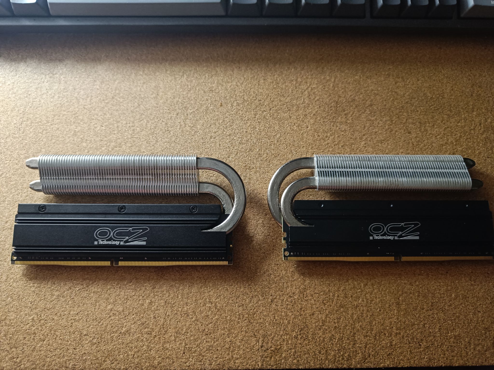

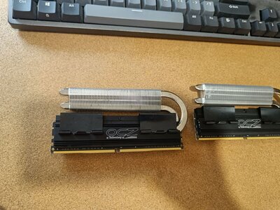

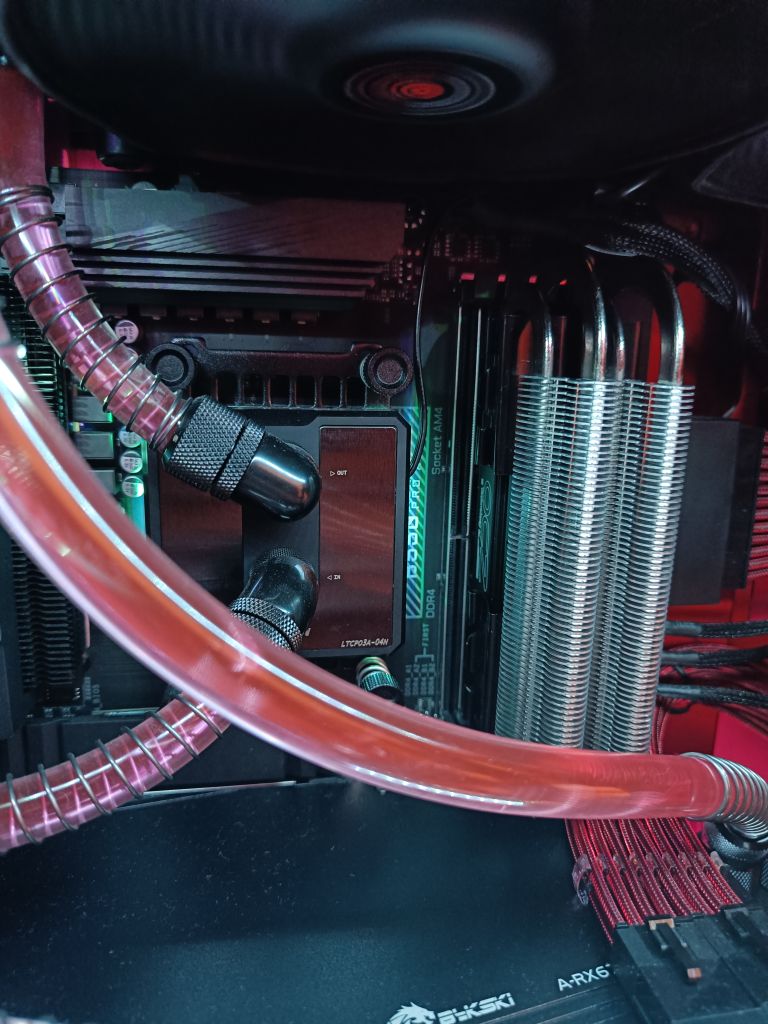

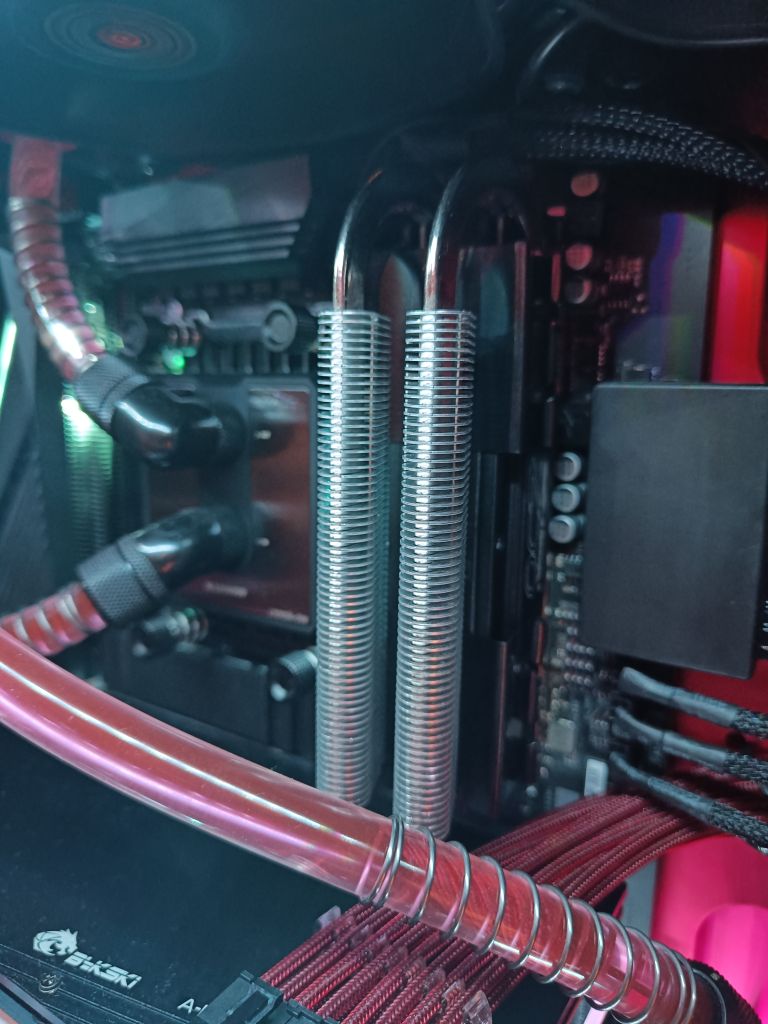

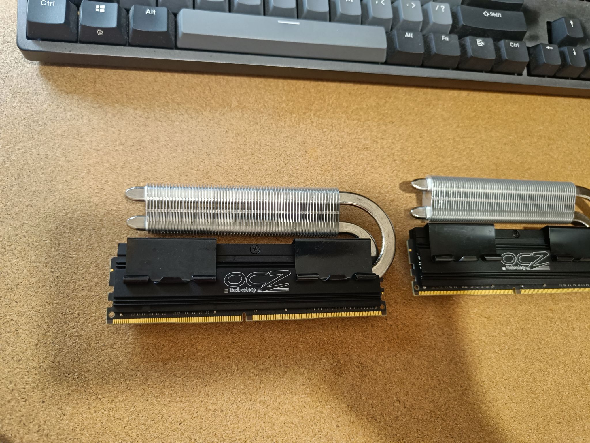

Ну вот по итогу что получилось
Зажимы добавил для "спокойствия"
В принципе на трех болтах все реально держится отлично, термопрокладки 0.5мм по обеим сторонам

craghorn датчиков температуры нет?
Аж олдскулы свело =)
Шикарный вид
К сожалению нет, но я мерил пирометром до этого =) на выходных возьму опять
Спасибо :beer:

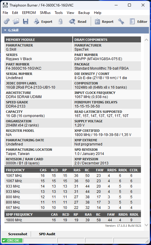

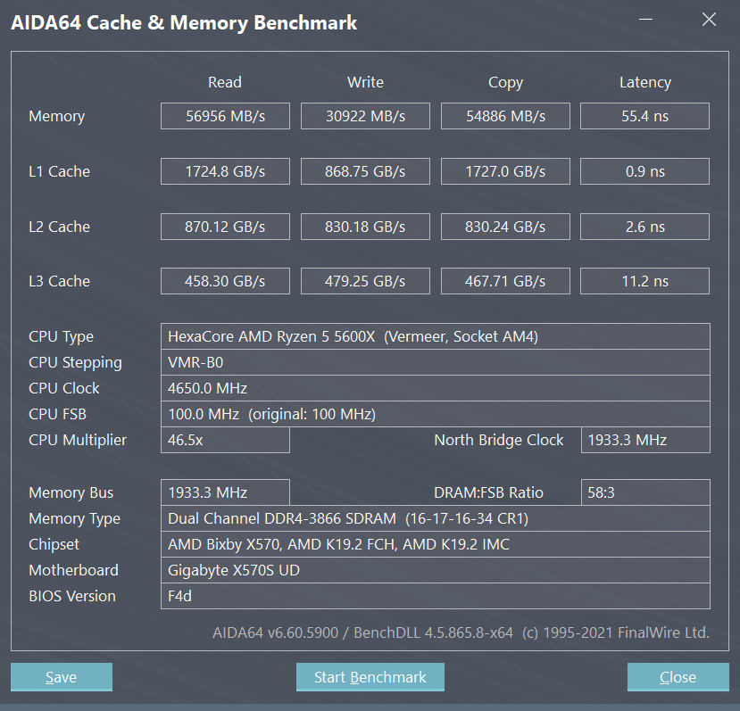

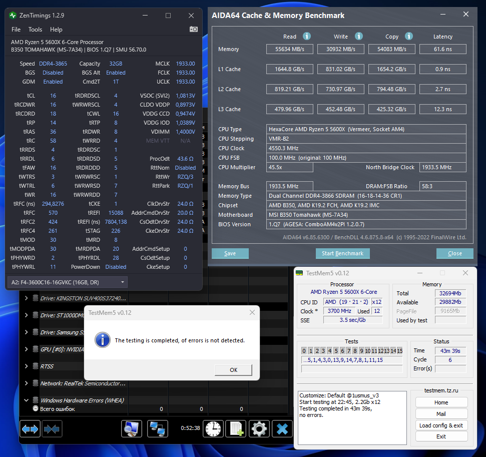

Помучал тайминги, вот что вышло
ReportFinal.png [ 309.71 КБ | Просмотров: 1051 ]

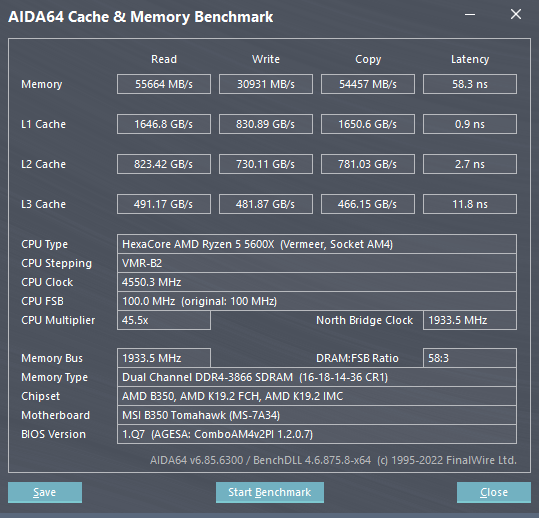

Глянул табличку с рекордами, и назрел вопрос - латенси 61+ у меня связано с версией аиды, степпингом проца, драйверами или еще чем? Конфиги интереснее многих в тех рекордах, а латенси ниже 60 никак не опускаются... Может я что упускаю?
Добавлено спустя 22 минуты 18 секунд:
Хотя... Выгрузил по максимуму проги из фона, ситуация повеселее :-)
cachemem_best.png [ 92.39 КБ | Просмотров: 1038 ]
Вложение ReportFinal.png больше недоступно
Вложение cachemem_best.png больше недоступно
На старых планках B-Die по калькулятору было так:
cachemem-1.2.0.3b_x570-3866-2.png [ 146.14 КБ | Просмотров: 1035 ]
А у Вас видимо другие чипы?
Да, другие. На бидаи жаба задушила ценник х1.5+ в сравнении с этими
Все выгрузить, отключить сетку и дать системе успокоиться несколько минут.
Это все, что можно сделать, насколько я знаю.

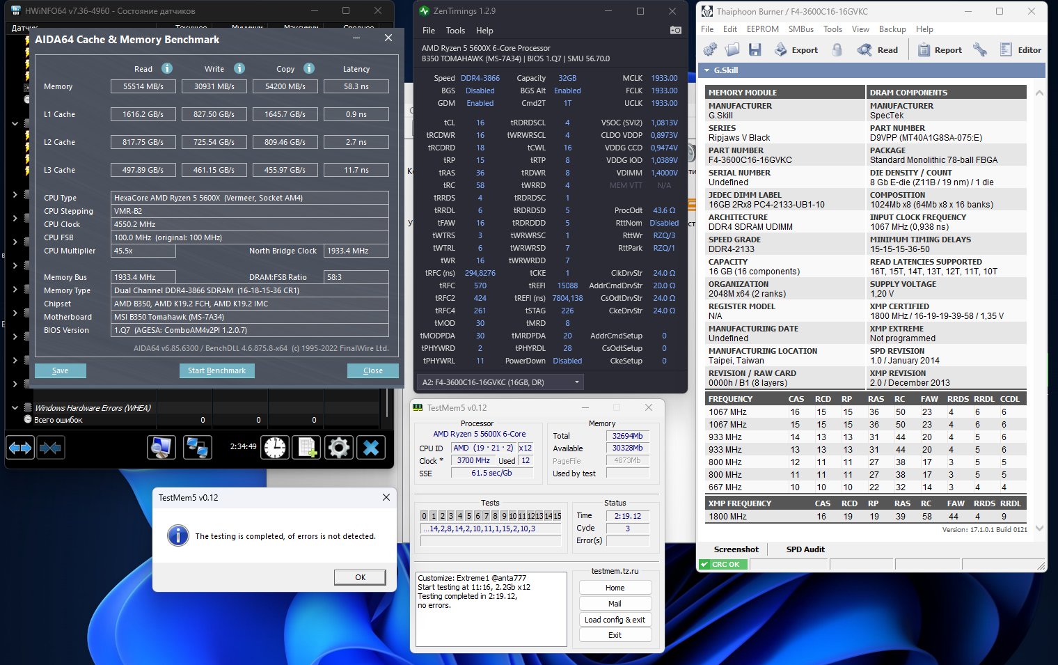

Провёл более тщательное тестирование - нашлась одна ошибка, пришлось чуть поднять tRP. Extreme конфиг от anta777, конфиг v3 1usmus, следом OCCT тест памяти на AVX2.
ReportFinal+.png [ 549.85 КБ | Просмотров: 845 ]
Можно добавить в шапку, если посчитаете нужным.
Thphn не совсем верно угадал чипы, под радиатором видно C9B**, снимать радиатор не планирую
Результатом удовлетворён, эксперименты с памятью заканчиваю, настала очередь ЦП 8-)
у вас проц в фиксе? попробуйте ту-же IF 1933Мгц на PBO+co, интересно появятся ли в этом случае whea-ошибки
Регистрация: 09.09.2012
Нет, проц в стоке, живёт своей жизнью (до 4650 МГц сам себя гоняет), WHEA не появилось ни одной (тьфу тьфу тьфу) за несколько дней на этой шине - ни в простое, ни в нагрузке. Пока подбираю кулер под дальнейший разгон ЦП, старенький Zalman только под даунвольт годится...
с разгоном скорей всего появятся, у меня тоже if ехал 1933мгц на стоке, а при фиксе на 45 только 1900
