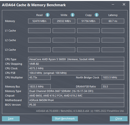

Регистрация: 19.12.2018
newprofile писал(а):
А что по ПСП?
Screenshot_1.png [ 120.7 КБ | Просмотров: 471 ]
R7 5800X3D + AssRock B450M Pro4 + RTX 4070 Ti

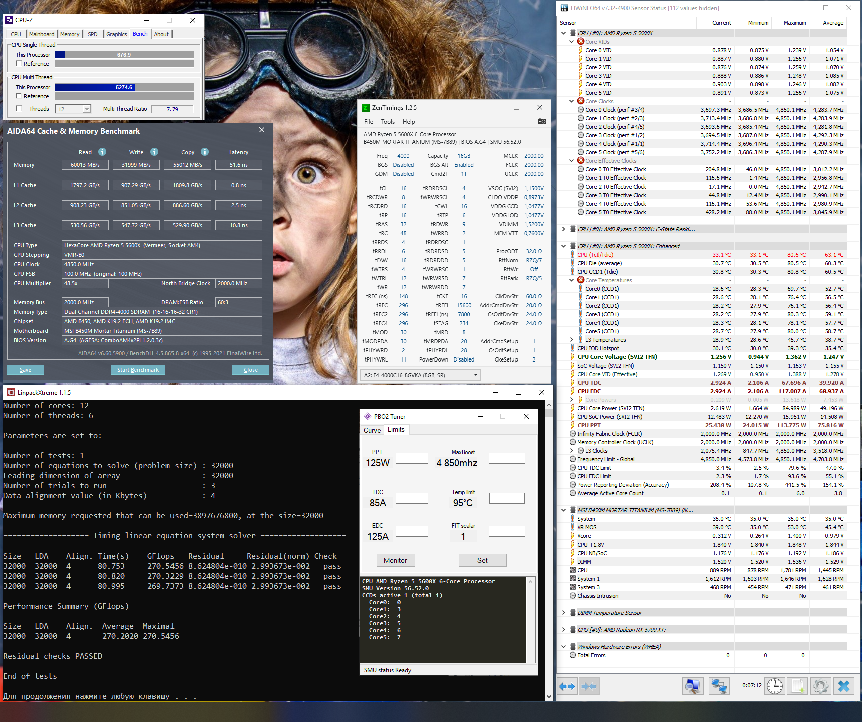

MadMaxx писал(а):
вот b450 tomahawk max ii На 3800 старта нет, яма. На 3866 и выше, вхеа!
Попробуй с такими настройками, иногда помогает от вхеа. Если получится пройти MBIST c tPHYRDL 26, то снимешь еще 0.4-0.5ns c memory latency, и плюс 50-100mb/s к Read и Copy. Для этого нужно подобрать правильные ProcODT и CLDO_VDDP.
Вхеа глушится повышением VDDG_CCD и относительно низким (+30-35A к стоку) EDC.
4000-CL16-WHEA-test.png [ 1.07 МБ | Просмотров: 978 ]
