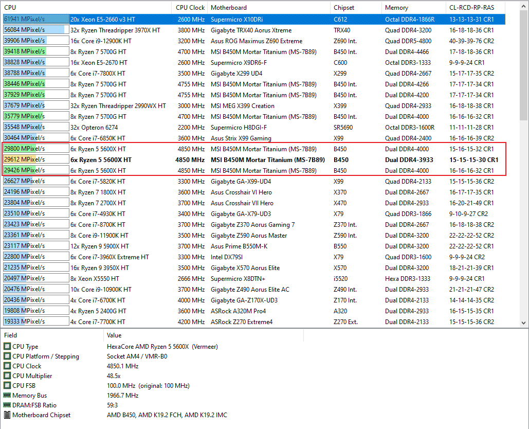

vol2008 писал(а):
Попробуй с такими настройками, иногда помогает от вхеа
надо себе также попробовать. но может все же слегка поступиться частотой памяти в пользу вольтажа на неё: https://ibb.co/P150DHn
https://ibb.co/Sf1jB85
Регистрация: 29.09.2017
Откуда: дровишки?
Фото: 29
michernov
Поступиться нечем, т.к. 4000cl16 менее "зажат" чем 3933cl15 (8ns против 7.6ns), а с 2Т тош-на-тош и выходит, если только до 3933CL16.
Да и конкретно этим GVKA-шкам 1.5-1.55V - вообще ниочем, они изначально больше напруги требовали, в сравнении например с A0 плашками HOF.
Плюс еще на этом биосе (1.2.0.3) Vdimm больше нужно выставлять, чем когда гонял года полтора назад 5600х на 1.2.0.0.
А так, да - 3933@15 быстрее
3933-15-2.png [ 92.73 КБ | Просмотров: 843 ]
3933-15-1.52V.png [ 41.32 КБ | Просмотров: 843 ]
5600x-photoworxx.png [ 111.36 КБ | Просмотров: 839 ]

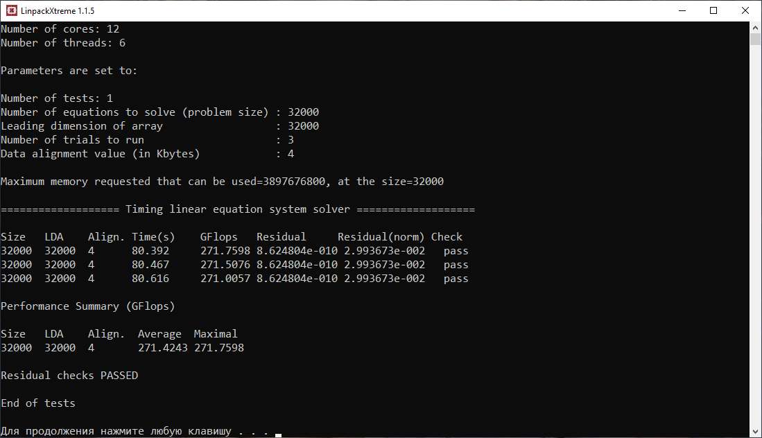

usr721 писал(а):
4000CL15@1.5V CR1 tPHYRDL-26 (7.5 ns)
мои А0 на 4000CL15 едут: https://ibb.co/XYdB5Wr , но в нагрузках (линкс, линпак) whea даже с CL16
ну и тут как бы интерес в том, чтобы обойти яму IF1900 без whea, что мне тоже актуально на 5800х..

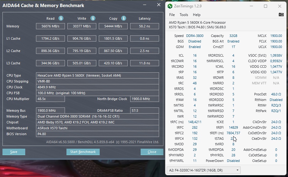

День добрый,товарищи.
Пересел с 2*8 на 2*16гб память. Встал вопрос об "нормально выставленных таймингах" =)
vdimm 1.392v
п.с. за супер пупер разгонами не гонюсь, тут за "оптимизацией таймингов" =)
Gz_FxJh5AAM.jpg [ 215.96 КБ | Просмотров: 608 ]
Ну так это и есть разгон и он у вас уже норм :-)
Дальше только пробовать 3800CL14-15 и, возможно, отключать GDM. Однако практического смысла в этом не слишком много.

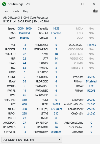

Привет, купил AX4U36008G18I-DT50, там XMP на 3600 cl18, думал отдохну от разгона, но с этим профилем ребутается пк, чипы micron e-die, 1.35 вольтаж стоит по дефолту, даже на 1.37 в играх или при просмотре стримов ребутается пк, мать asrock b450 pro4, в отзывах везде ни слова о такой проблеме, может быть материнка плохо держит? Потому что идёт тупо ребут, синих экранов не было, кроме xmp ничего не ставил, SoC не трогал тоже
ZenTimings_Screenshot_27916539.5511774.png [ 32.13 КБ | Просмотров: 530 ]

mds писал(а):
Встал вопрос об "нормально выставленных таймингах" =) vdimm 1.392v
для такого напряжения нормально,попробуй еще trdrd/wrwr scl 2-3
AM5 R7 7700=6050Mhz air WR

JadeHarley BIOS обновлён?
->->-Z-O-V-<-<-
Регистрация: 21.04.2021
Хотел сказать, такой банальный ответ, биос последний ставил год назад, вряд ли обновили, а там оказывается аж 2 биоса вышли, и оба на обновления AGESA, спасибо ахахах, я попробую тогда, но не знаю мне кажется не всё так просто, как всегда
Чет там подозрительные 2 биоса [beta], а выше идёт биос только для RTX40xx, разве что-то изменится в таком случае
Плохое предчувствие порой обретает реальные формы.
