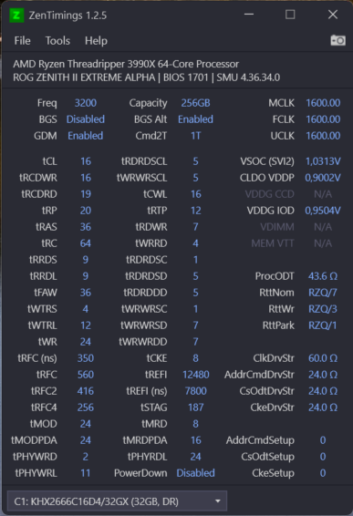

Всем привет, нужна помощь!
Конфиг:
AMD Ryzen Threadripper 3990X, 3800 MHz (Рагознан, фикс);
Asus ROG Zenith II Extreme Alpha;
Kingston HyperX KHX2666C16D4/32GX (128Гб);
Kingston HyperX KHX2400C15D4/32GX (128Гб);
DRAM Voltage 1.32v

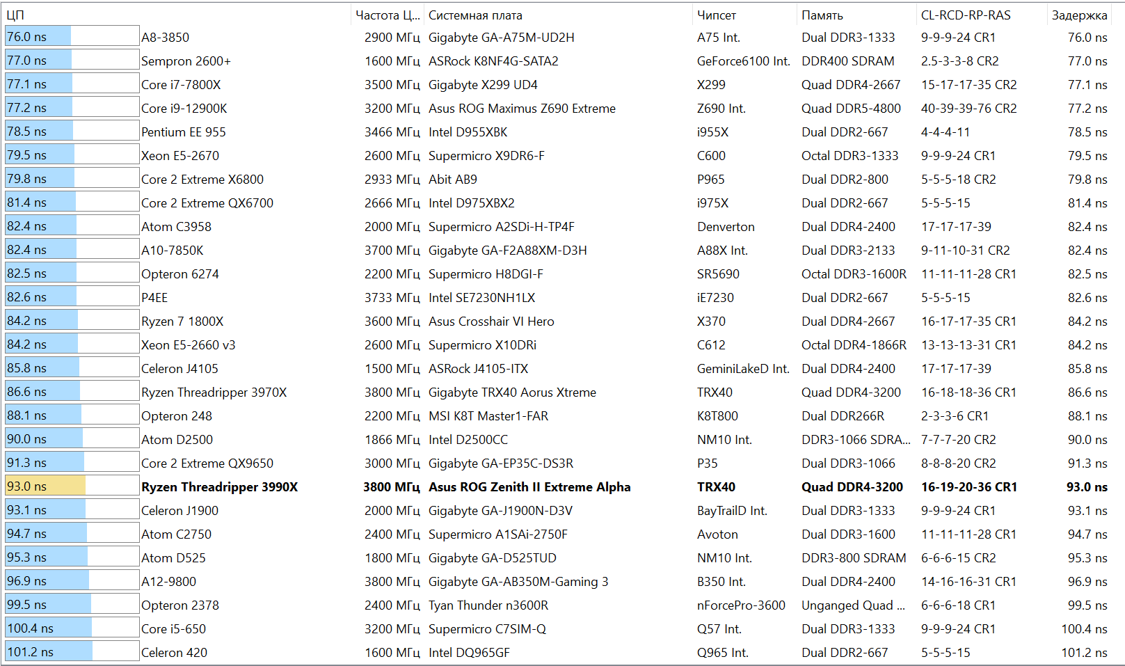

Суть проблемы:
Суммарный объем получается 256Гб, Латентность в AIDA - 90-93mc, tRC ниже 64 -начинает сыпать ошибками, напряжение выше этого - начинает сыпать ошибками. При настройке вторичек по примеру:
tRP= tRC - tRAS
tRAS= tRC - tRP
tRC = tRAS + tRP
tRRDS=4 - ставил
tRRDL=6-7 - ставил
tFAW=16 - ставил
tWTRS=4, tWTRL=12 дефолтные значения, рекомендую остановится на них.
tRTP = tWR /2 прим. 8-16. - ставил
tCWL = оставляем всегда в Auto, любая плата выставляет правильно данный тайминг.
tRDWR=8 tWRRD=4. - ставил
tRFC = 528 - ставил.
При тесте ошибки.
Память покупали в разное время, чипы Samsung M-Die.
Как можно это все грамотно подстроить, улучшить?
Извините, если что не правильно оформил, пишу впервые:)
ZenTimings_Screenshot.png [ 80.6 КБ | Просмотров: 1093 ]
AIDA.png [ 139.39 КБ | Просмотров: 1093 ]
Забыл добавить: Windows 11

Регистрация: 08.09.2006
Фото: 142
Привет,
Вот навскидку, что сперва попробовал бы.
16-20-20-20-44 64
tRFC Авто
tRDWR 10
DRAV Voltage 1.3-1.35V
SOC Voltage 1.05-1.075V
CLDO VDDP 0.85V
VDDG Авто
CPU 1.8 Voltage 1.85V
ProcODT пробовать покрутить, сперва (лучше) вниз.
RTT пробовать 7-2-1, 7-2-2.
DrvStr пробовать 24-20-24-24, 40-20-24-24, 20-20-20-20.
Также пробовать комбинации всего этого.
Добавлено спустя 33 секунды:
Проверить киты по отдельности, может просто где-то бажный модуль.
Добавлено спустя 7 минут 31 секунду:

Регистрация: 07.08.2018
Добавлено спустя 1 минуту 7 секунд:
usr721 писал(а):
Привет,
16-20-20-20-44 64
tRFC Авто
tRDWR 10
CLDO VDDP 0.85V
VDDG Авто
RTT пробовать 7-2-2.
Спасибо за ответ! Как я понял, меняю и пробую, что ты мне написал, а остальное как у меня сейчас есть с ZenTimings?
Фото: 142
SCAHEK да, сперва тайминги и напряжения, затем, в случае неудачи, добавлять к ним сопротивления и пробовать.

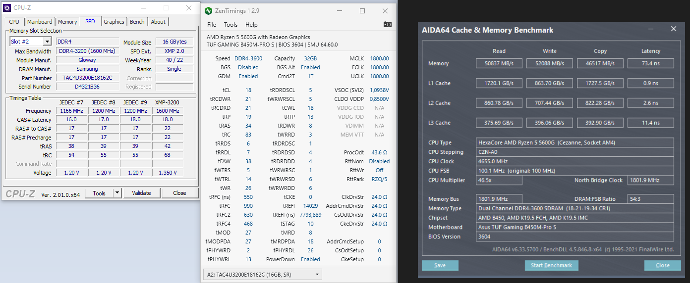

Регистрация: 15.02.2009
Откуда: Самара
Фото: 10
Конфиг: 5600G + Asus Tuf Gaming B450M PRO S (первый в профиле).
Купил две планки по 16Gb Gloway 3200 Mhz 18-22-22-42.
Выставил 3600@1.35V с GDM=ON и постепенно понижал тайминиги. Вышло 18-21-19-34:
Gloway_2_16.png [ 303.09 КБ | Просмотров: 893 ]
1. Как понять какие конкретно чипы используются в планках? Тайфун пишет "hasn't detected SPD EEPROM". CPU-Z пишет абстрактное "Samsung". Радиаторы отдирать не охота, приклеены на скотч вроде как.
2. Любые попытки дальнейшего понижения таймингов (кроме tRAS) приводят к нестарту системы, приходится сбрасывать настройки через перемычки CLR CMOS. Это нормально? Я давно не гонял память, но обычно нестабильность обнаруживается на уровне тестов в ОС сильно раньше момента нестарта. Тестирую ТМ5@anta777.
Предупреждение
Регистрация: 29.09.2017
Откуда: дровишки?
Фото: 29
Чипы там "Монтана рояль делюкс" - какие там еще могут быть )
PJVol @OCN, Anandtech
Если правда Самсунг, вариантов не много - S16M или S16A. Не знаю, чем это вам поможет :-)
8700g, lf ii 240, b650e-snow, micron 2x16, rm550x, define mini c

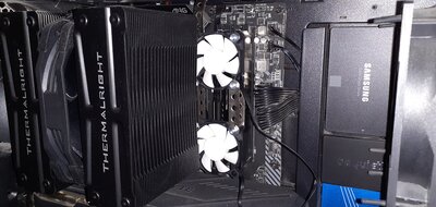

Регистрация: 29.11.2022
Народ, кто-нибудь пробовал такое ?
Ryzen 7 5800x // ASUS ROG Strix B550-F gaming // ASUS TUF 3080Ti // G.Skill F4-3600C14-32GTZR @3800c14

npa4ka писал(а):
В GUI защиты тоже отключается.
Замок на GUI неактивен.
Спасибо. Интересует типовой разгонный потенциал и поведение при разгоне.
Фото: 142
Не знаю. Чипы не быстрые, не популярные.
Думаю, на вашем проце можно пробовать около 4200CL18.
Регистрация: 22.01.2019
Откуда: Usa
Не пробовал, но присматривался сам как-то.
Вроде отзывы неплохие, но за 2 микро-крутилятора как-то уж сильно дорого...
[URL=https://meettomy.site] Womans from your town[/URL]
Регистрация: 07.12.2010
Пара Fractal Design Silent Series R3 50mm - 1100Ꝑ + детали детского конструктора - 100Ꝑ
Но, если место позволяет, лучше 120мм Я лоханулся с кулером, пришлось так колхозить.
На днях гонял тесты, 3800 cl14 gdm on/off 1.5v Охлаждает отлично, без них ошибки во 2 цикле экстрим.
