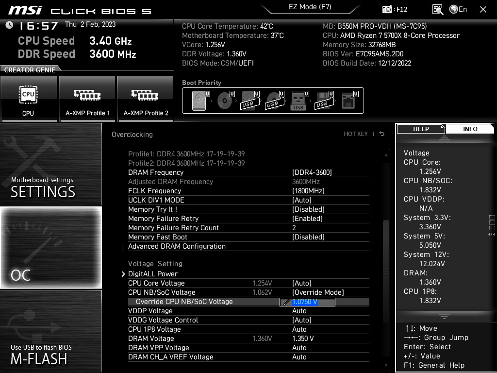

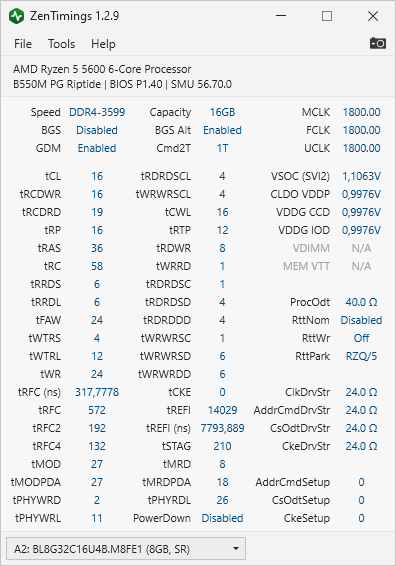

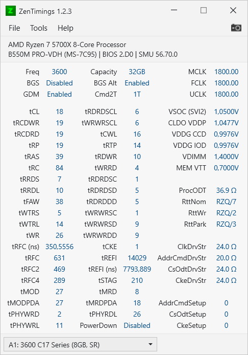

По совету Александр1978 начал с подбора VSoC. У меня стояло 1,1в, и понижая его на один шаг тест ОССТ был пройден без ошибок на 1,05в. Все остальные параметры были без изменений. Сейчас на текущих значениях напряжений и сопротивлений я далее могу начать подбор таймингов? Я правильно понимаю? Перед настройкой таймингов может изменить еще какие-нибудь напряжения и сопротивления?

Только сейчас перепроверил значения в БИОСе и обнаружил что VSoC в нем стоит 1,075в, а во всех программах мониторинга показывает как раз 1,05В. LLC SoC стоит на АВТО. Странно всё это.
MSI_SnapShot.jpg [ 202.03 КБ | Просмотров: 551 ]
ZenTimings_Screenshot 2.jpg [ 105.22 КБ | Просмотров: 551 ]

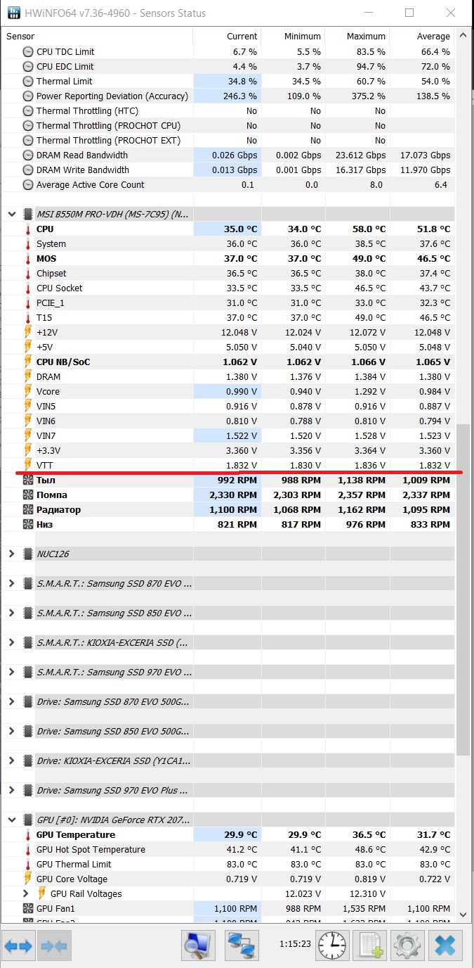

michernov но у меня ТМ5 анта Экстрем 5 циклов и на 1,8в проходит без ошибок.
Desktop Screenshot 2023.02.02 - 19.16.04.64.jpg [ 314.78 КБ | Просмотров: 513 ]

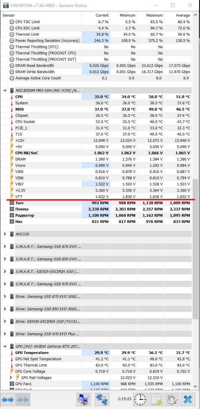

michernov но у меня ТМ5 анта Экстрем 5 циклов и на АВТО с 1,83в проходит без ошибок.
Desktop Screenshot 2023.02.02 - 19.16.04.64.jpg [ 314.78 КБ | Просмотров: 511 ]
значит 1.83в матплата ставит в авто по умолчанию, что для 4-х планок уже вполне достаточно.
