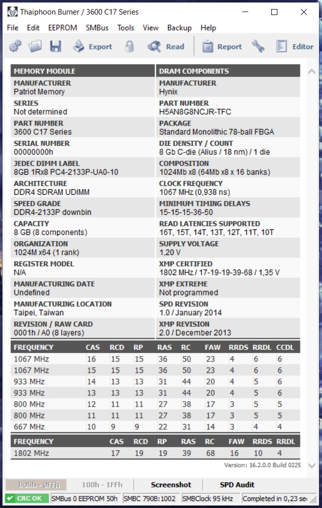

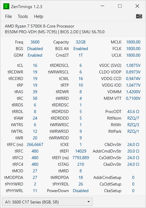

Настроил память по инструкции в данной теме. Скидываю скрин ZenTimings. Прошу оценить правильность настроек.
Норм.
Разве что vDIMM достаточно 1.35V, если сильно хочется 1.38V.
vSOC тоже можно или даже нужно опустить.
Если что, чипы держат более поджатые вторички и 3800 безо всяких проблем.
8700g, lf ii 240, b650e-snow, micron 2x16, rm550x, define mini c

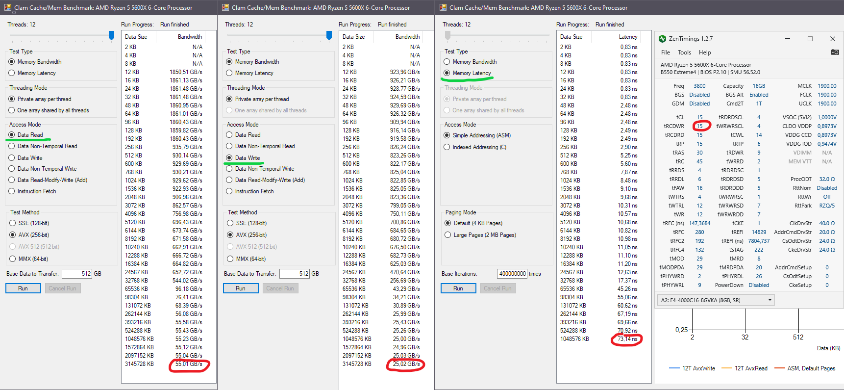

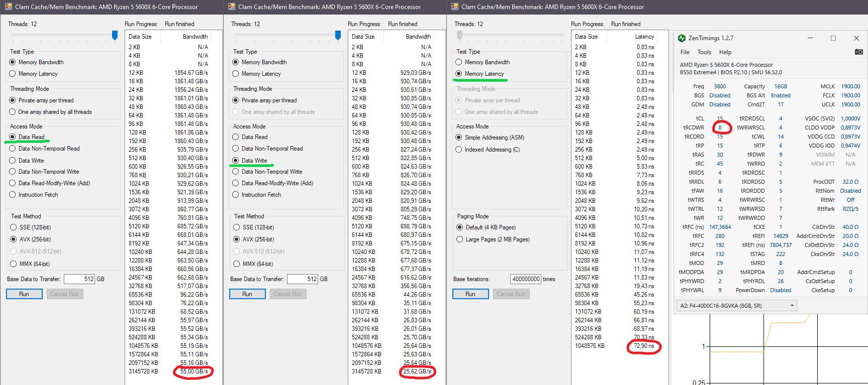

В относительно свежем бенче, влияние tRCDWR 15->8 на рез-т схожее.
Чтение - без изменений, чуть быстрее запись, и что странно, Latency (хоть дельта и близка к погрешности).
clam-tRCDWR-15.png [ 166.94 КБ | Просмотров: 799 ]
clam-tRCDWR-8.png [ 164.84 КБ | Просмотров: 799 ]
PJVol @OCN, Anandtech

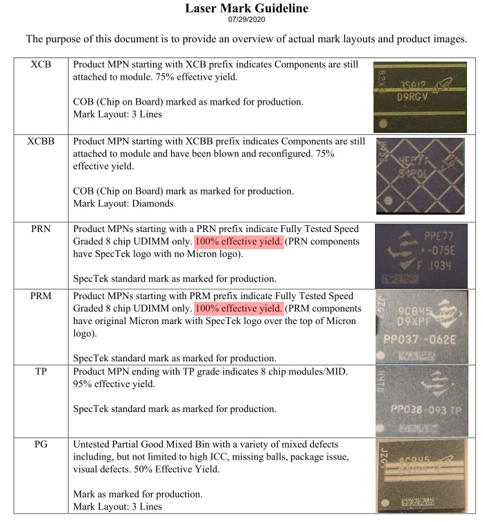

Регистрация: 01.12.2002
npa4ka, не слушай местных знатоков, которые поддавшись коллективному диванному разуму как под копирку вторят одно и то же, что Spectek занимается только отбраковкой. Все они - типичные обыватели и дилетанты и много не знают. Есть микросхемы Micron, прошедшие испытания Spectek с результативностью 100%, т.е. микросхемы полностью годные. У таких микросхем полная маркировка начинается с PRN- и PRM-. Смотри вложение.
spectek.jpg [ 158.51 КБ | Просмотров: 1029 ]
Регистрация: 09.09.2012
Та я как раз мнительный, чуть не понес обратно планки, когда в тайфуне увидел SpecTek =D
Но решил попробовать разгон - вполне на уровне микронов, потом уже разглядел под радиатором лого Микрона и отсутствие лого Спектек.
Да и о спектек никаких объективных аргументов против не нашел в сети - только "по всей видимости" и "как всем известно" без каких либо тестов
->->-Z-O-V-<-<-

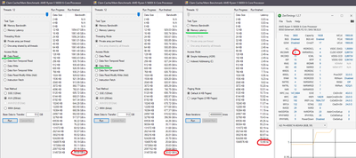

Всем привет. Прошу помощи у знающих по разгону DDR4. Моя конфигурация: Asus TUF Gaming B550M Plus (Wi-Fi) bios последний, Crucial Ballistix DDR4 2x8 3200 (BL8G32C16U4B), AMD Ryzen 7 5700X.
Хочу добиться хороших таймингов на 3.600 (выше не гонюсь, не вижу смысла). Тайминги брал с программы «DRAM Calculator for Ryzen v1.7.3.» В неё я загружал свой XMP профиль с «Thaiphoon Burner».
В BIOS выставил всё как на «Calculator for Ryzen» кроме напряжения (сильно завышенным оно мне показалось), напряжения я выставил в 1.35. Всё остальное напряжение стоит в «авто». Процессор не разгонял, тоже всё стоит в «авто». Система работает стабильно. Ниже будут тесты и скриншоты и тп с частотой «3600».
67902679016790367900
