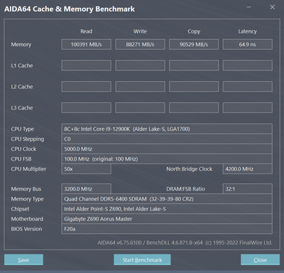

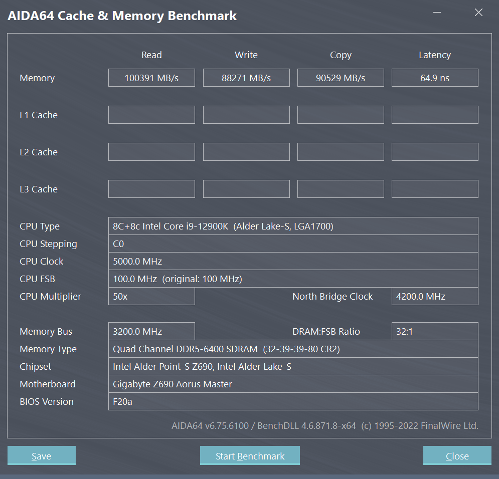

Регистрация: 19.07.2022
Sai1 писал(а):
смог - работало на 6400 как часы, в теме по Gigabyte все расписывал и скрины с таймингами скидывал, биос нужен F20a или бетки F8 (F8a-F8c не последний релиз).
Привет спасибо за подсказку, зашился на F20a и без проблем завёлся на XMP.
(6400 32-39-39-80 при 1.4) кстати Fury Renegade спокойно работает и при 1.5в,
по этому имеет смысл еще с таймингами потом позаниматься)
Результаты конечно шибко крутые, но и этому рад.
6600 тоже стартовала при 1.5в, но вообще стабильности нет.
