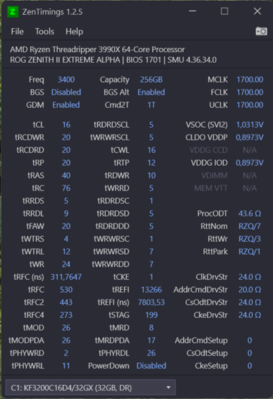

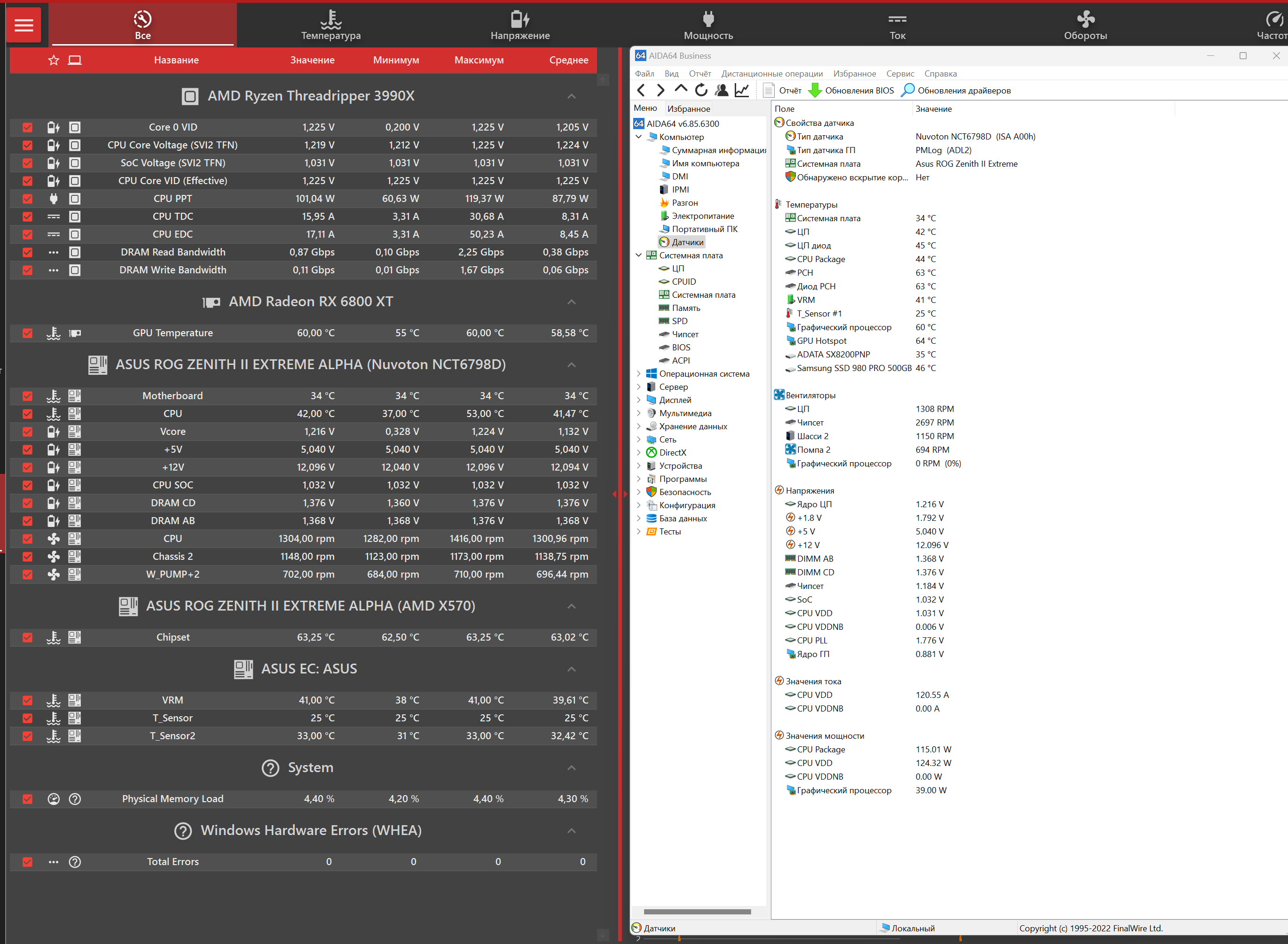

SCAHEK писал(а):
Всем привет, нужна помощь!
Конфиг:
AMD Ryzen Threadripper 3990X, 3800 MHz (Рагознан, фикс);
Asus ROG Zenith II Extreme Alpha;
Kingston HyperX KHX2666C16D4/32GX (128Гб);
Kingston HyperX KHX2400C15D4/32GX (128Гб);
DRAM Voltage 1.32v
Суть проблемы:
Суммарный объем получается 256Гб, Латентность в AIDA - 90-93mc, tRC ниже 64 -начинает сыпать ошибками, напряжение выше этого - начинает сыпать ошибками. При настройке вторичек по примеру:
tRP= tRC - tRAS
tRAS= tRC - tRP
tRC = tRAS + tRP
tRRDS=4 - ставил
tRRDL=6-7 - ставил
tFAW=16 - ставил
tWTRS=4, tWTRL=12 дефолтные значения, рекомендую остановится на них.
tRTP = tWR /2 прим. 8-16. - ставил
tCWL = оставляем всегда в Auto, любая плата выставляет правильно данный тайминг.
tRDWR=8 tWRRD=4. - ставил
tRFC = 528 - ставил.
При тесте ошибки.
Память покупали в разное время, чипы Samsung M-Die.
Как можно это все грамотно подстроить, улучшить?
Извините, если что не правильно оформил, пишу впервые :)
Забыл добавить: Windows 11
Всем спасибо за совет :)
Решил я те комплекты засунуть в другие 3950, там латентность показывает ~76 (16 20 20 20 44), TRCDRD ниже 19 не идет, ну на тех решил оставить те значения, вроде идет норм. На 3990x Воткнул:
Kingston Fury KF3200C16D4/32GX 8 штук;
внутри чипы micron H-Die, тут оказалось все проще, "почти", на 3200 с tCL 14 не запустилось, запустилось на 3400 с 16, но при напряжении 1,39. 1,38 выдавал ошибки. Тесты все проходит, при работе стабильность. На 3600 не получилось запуститься, НО как заметил, что с теми, что с этими планками, при 3200 - 90 латентность, при 3400 - 86-87, несколько раз на M-Die получилось 3600 взять, латентность еще меньше, но уже ошибки...
Что можно еще попробовать сделать с этими сделать :) ?
Еще раз конфиг:
Kingston Fury KF3200C16D4/32GX 8 штук, 256Гб;
Напряжение 1,39;
БП 1200W
И еще один вопрос, мож кто знает, на этой материнке, почему то показывает заниженное напряжение на DRAM, ну и не только, читал, типа мультиметром все норм, так и должно быть?
Все скрины ниже, заранее, огромное спасибо!
ZenTimings_Screenshot.png [ 82.62 КБ | Просмотров: 870 ]
DRC.png [ 71.49 КБ | Просмотров: 870 ]
OCCT_AIDA.png [ 399.81 КБ | Просмотров: 870 ]
тебе уже писали об этом

Регистрация: 07.08.2018
Там были проблемы другие, память другая. Как понимаю и результаты тоже будут разные, из-за этого и спрашиваю. Если это максимум, тогда извините, за беспокойство.

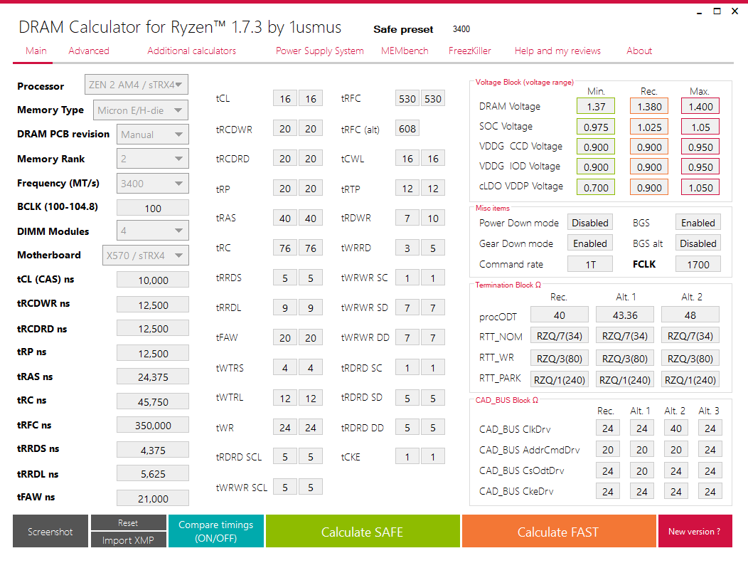

Коллеги, подскажите что можно ужать/исправить? выставлял Safe по калькулятору, чипы Хайникс Д.
Проц - 5700x
Мать - Asus b550 TUF gaming
Память - ADATA XPG Spectrix D60G RGB [AX4U41338G19J-DT60]
из двух хмр работает только на 4000
Регистрация: 08.09.2006
Фото: 143
RFC и вторички чипы держат примерно так https://i.imgur.com/1Q45eTA.png
Также GDM можно пробовать отключить, до опр частоты чипы норм это переваривают.

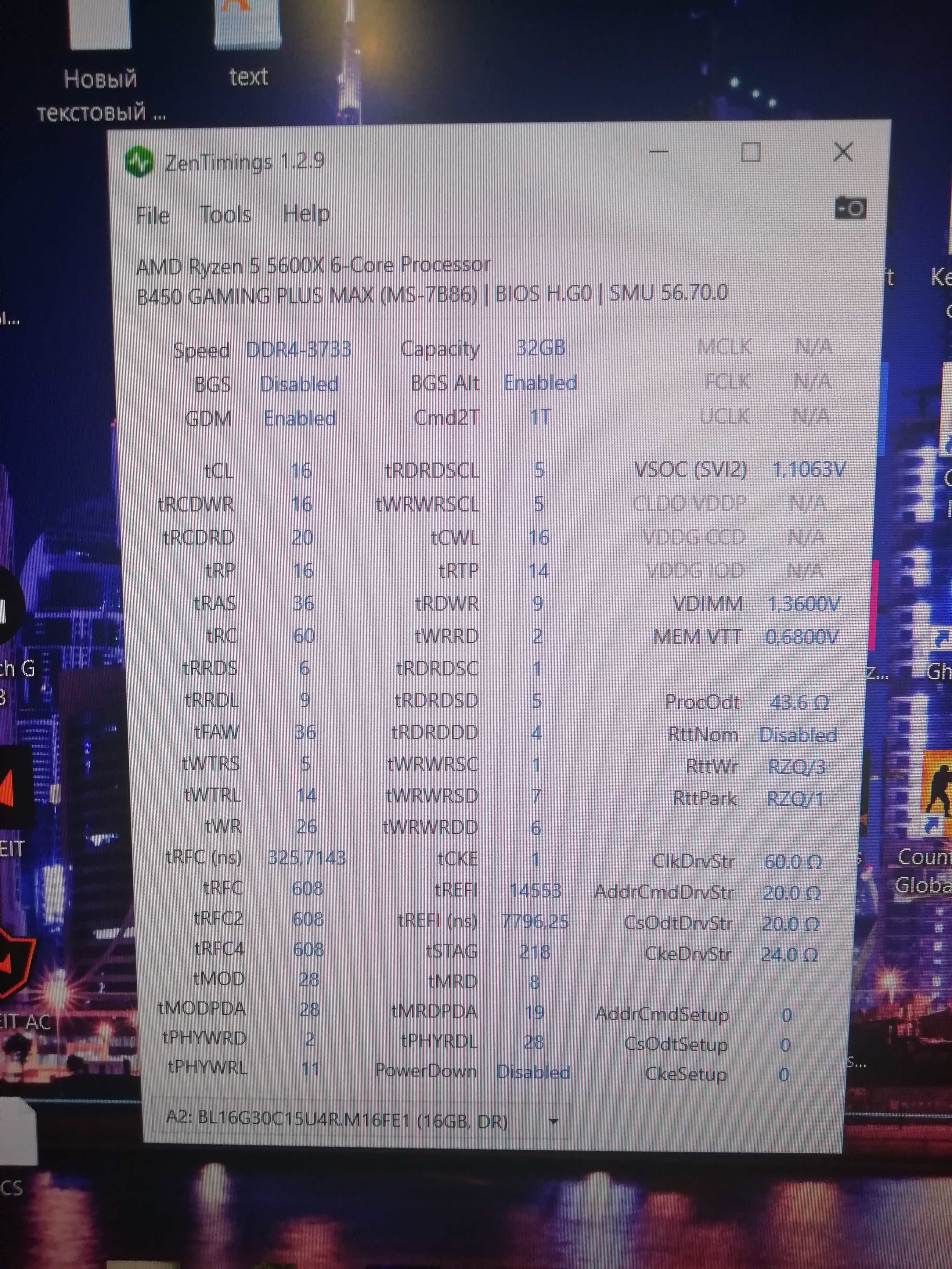

IMG_20230206_211316.jpg [ 5.55 МБ | Просмотров: 625 ]
Всем привет. Помогите с советом: msi b450 gaming plus max 5600x 32gb ballistix u4 dr двумя плашками по 16gb. Не могу настроить. Soc 1.1 vddp 0.95 vddg 1.05 любое изменение таймингов ошибки
Регистрация: 09.09.2012
Я бы поднял напряжение до VDIMM 1.4, CAD_BUS 24 20 20 24 или 24 20 24 24, VDDP 0.9 или 0.85. Ну и можно 3800 на этих планках брать
