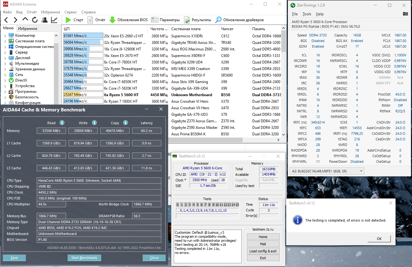

Регистрация: 31.08.2022
vol2008 писал(а):
FCLK в "Auto" потому что. Нужно вручную 1900 выставить
На 1900 система на запускается. Сделал 1867, все стало как и на 3600. Напряжение на планки 1.38, остальное авто выставило.
Посмотрите, что еще можно ужать.
Снимок экрана 3733-16-19-16-1,38.png [ 505.68 КБ | Просмотров: 723 ]
А зачем что-то ужимать? Вы за рекордами гонитесь что ли? Имхо, не ужимать в первую очередь нужно, а "выпрямлять", если хотите.
Как только "выпрямите", можно смело переходить с GDM на 1Т.
PJVol @OCN, Anandtech

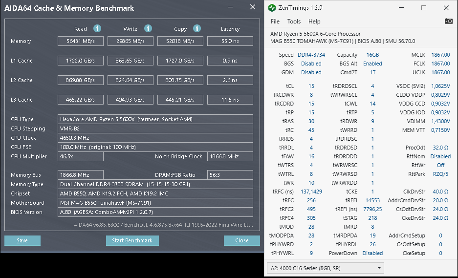

1933 пробовал?

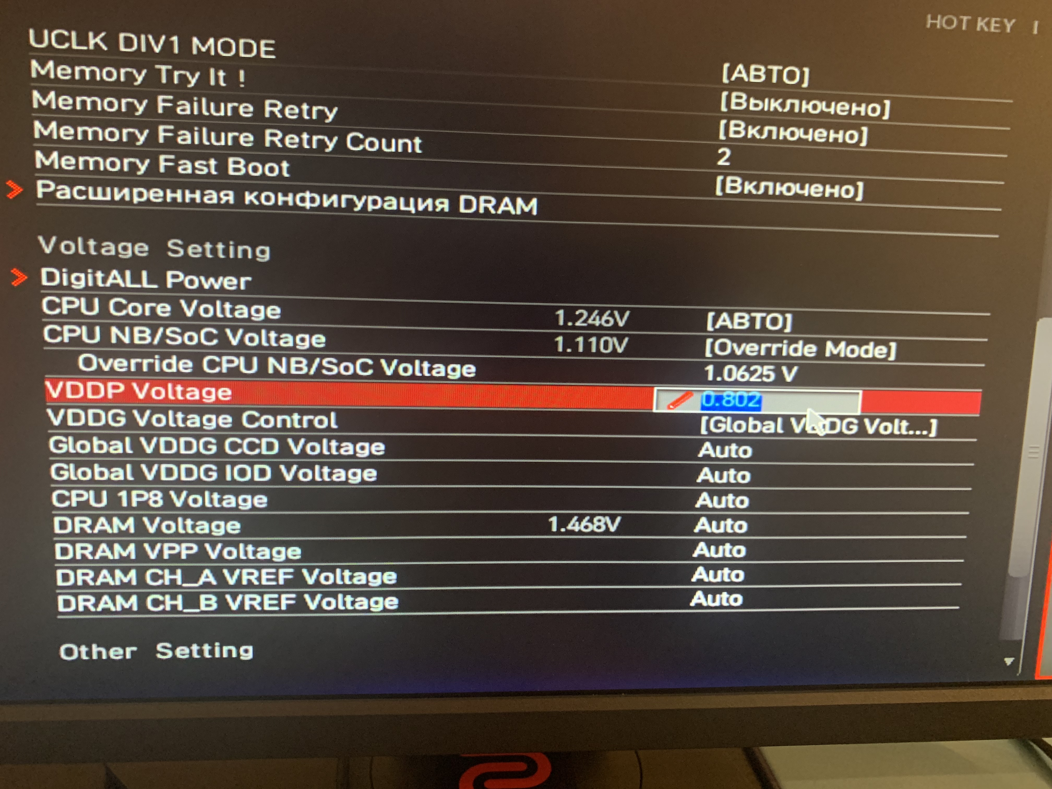

MadMaxx писал(а):
Assiriec995
Если 3800 не поедет, тогда 3733
А что здесь делать если дальше не могу вводить цифры? На вашем скрине VDDP 0,8029, а в биосе максимум вводится 0.802
P.S - я новичок :oops:
72F7260F-EE65-499F-AA60-733EECEBF42F.jpeg [ 3.48 МБ | Просмотров: 665 ]
Регистрация: 07.12.2010
Assiriec995 805 по биос у меня. У тебя версия биос какая? Последнюю ставь, если старее
