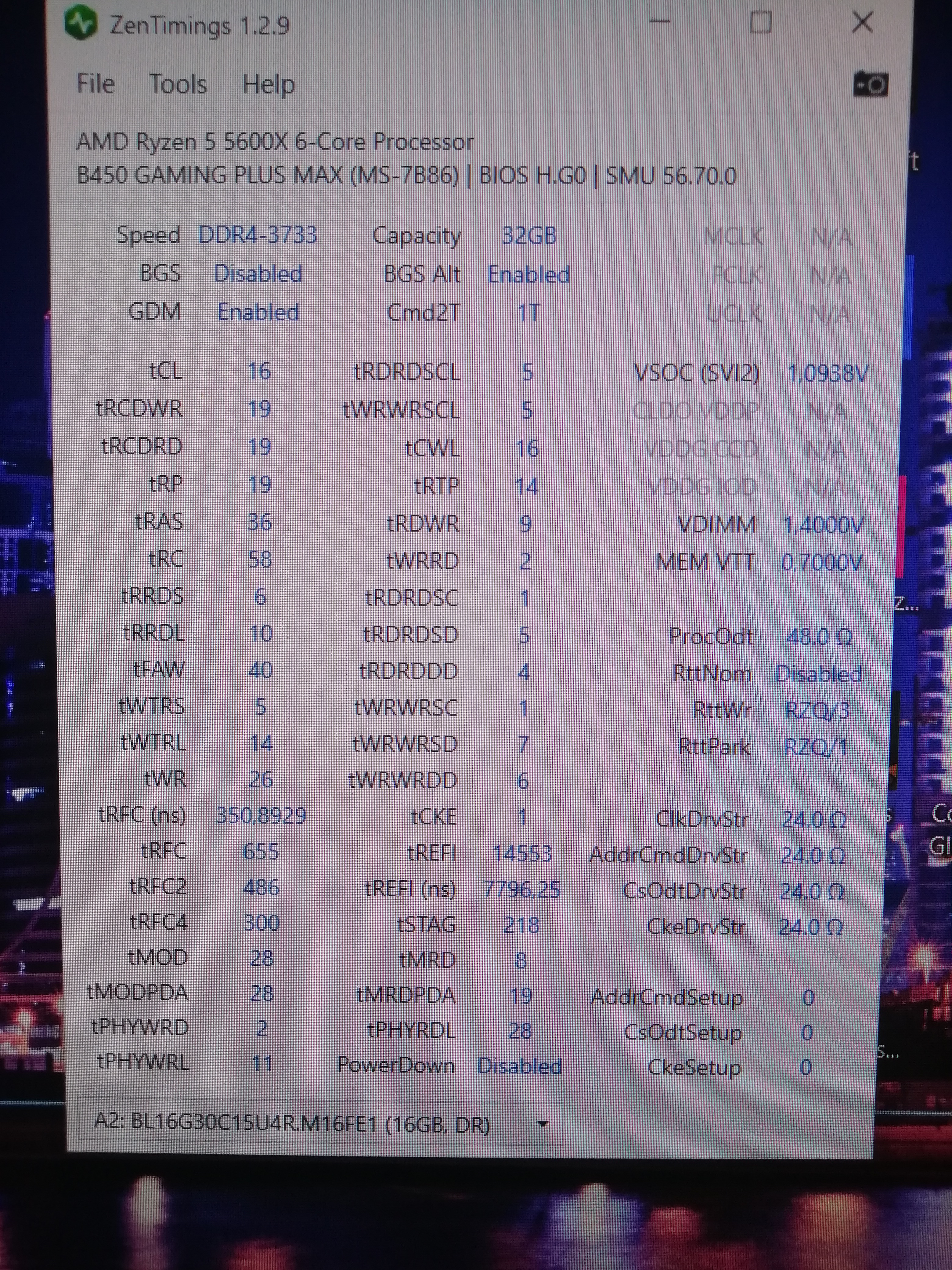

quote="rvspost"]
mambojke писал(а):
Всем привет. Помогите с советом: msi b450 gaming plus max 5600x 32gb ballistix u4 dr двумя плашками по 16gb. Не могу настроить.
https://forums.overclockers.ru/viewtopic.php?p=17455238#p17455238[/quote]
Спасибо. Начал делать по инструкции. Soc 1.1 vddp 0.9 vddg ccd 0.95 vddg iod 1 vdimm 1.4 вторичные и третичнве в авто 8 кругов usmus v3 ошибок нет. Если tFaw 16, то ошибка номер 4 usmusv3. Что можно покрутить?
Там же в гайдах говорится.
После первичек жмется RFC (у этих чипов около 300 нс).
RFC по-моему имеет смысл находить одновременно с напряжением тк 1.4V на постоянку здесь не оптимально - многовато.
Не у всех чипов RFC зависит от напряжения, но у многих.
Затем вторички.

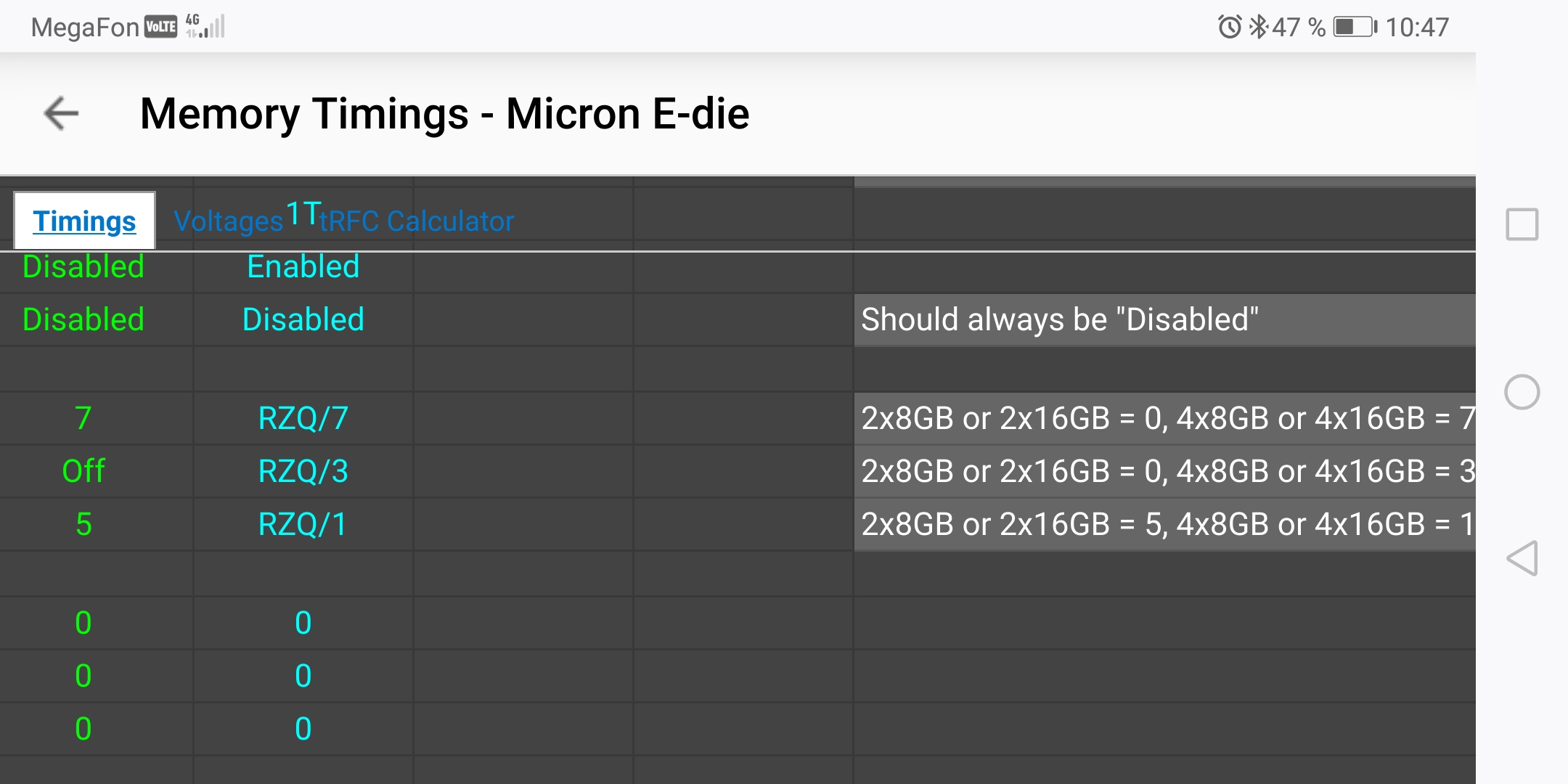

tFaw на 16 не ставиться, какие настройки покрутить?
Screenshot_20230208_104701_org.mozilla.firefox.jpg [ 286.77 КБ | Просмотров: 560 ]
получается RttWr и RttPark надо off и RZQ/5 соответственно?
Это пока просто оставляем в Авто, доска сама выставит.
Для двурангов, как у вас, или 4 модулей часто также можно выставлять вручную 7-3-1.

Так они и стоят в авто... TFaw не могу опустить...Вот и задаюсь вопросом: мож какие настройки подправить..?
Регистрация: 21.08.2021
Тогда поставить пока:
tRRDS=6
tFAW=tRRDS * 4 = 24
В том гайде же есть
Ищем 2х16 Dual Ranks:
На вашем скрине zentimings так и стоит.
Вот скрин с моими настройками такой же памяти:
Можете попробовать просто те же цифры себе забить

Напряжение vddp и vddg сами подбирали опытным путём?
Ставьте лучше из гайда: напряжения не всем одинаково полезны.
