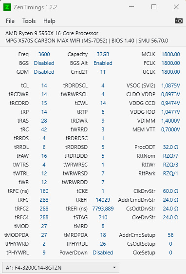

Пытался взять 3800, не получается, хотя система запускается с частотой шины 1900 и работает.
2023-02-09.png [ 47.44 КБ | Просмотров: 799 ]
подскажите что можно улучшить на 3600 ибо по аиде задержка 65 при сл14 по мне много
вольтаж драм 1.4, память самсунг б дай (гскил комплект 3200сл14 1.35в 4х8Гб)
AMD Ryzen 7 9800X3D
ASUS ROG X870i
RAM ???
Zotac RTX 5080 SOLID OC
KEF LSX ii + KC62
Neo G9
Регистрация: 09.09.2012
Выгрузите все ненужные фоновые процессы системы, сильно удивитесь результату в аиде

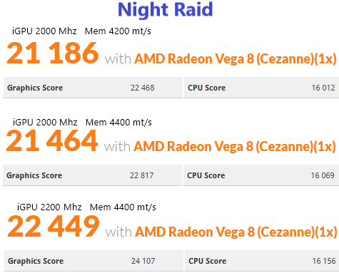

Не представляю конечно, во что можно поиграть на этой встройке, но скорее всего придется выбирать - разгон памяти/фабрики или разгон iGPU.
Если смотреть по 3dmark NightRaid, то профит больше от iGPU. Лучше память оставить на 4000-4200 и чуть подразогнать проц.
К примеру, рез-ты с iGPU 2000mhz (RAM 4200 и 4400) и с iGPU 2200mhz (RAM 4200):
NR.png [ 34.65 КБ | Просмотров: 720 ]
PJVol @OCN, Anandtech

WeoM писал(а):
Так вот вопрос, можно ли как-то стабилизировать работу на 4600(4533 при vSOC 1.3v также вырубается) чтобы не задирать вольтаж vSOC выше 1.3v или объясните какой vSOC будет безопасен на постоянку? Заранее спасибо за ответ!
По моему скромному опыту, если и можно, то не просто. У меня не получилось, правда, я особо и не бодался.
Макс ехало стабильно RAM 4400CL18@1.44V + iGPU 2400@1.287V-LLC3. Проц был в фиксе на 4200.
NightRide, TimeSpy проходило как полные бенчи, так и отдельно стресс-прогоны. С настройками выше или ложилась встройка (зависала картинка), или похоже проц (ребуты).
Чем выше частота памяти, тем ниже приходится скидывать частоту встройки. Стабилизировать встройку посредством задирания vSOC можно лишь до определенного предела, как вы сами уже поняли.
Совсем не силен в тех деталях, но это все таки АПУ - все тесно взаимосвязано, на одной подложке и все такое.
Что до vSOC, в зависимости от доски, выше 1,275V я бы на постоянку никогда не ставил. Как я себе представляю, в идеале лучше вообще ограничиться 1.25V.
В любом случае, однозначного мнения на этот счет нет. Так что решайте сами.

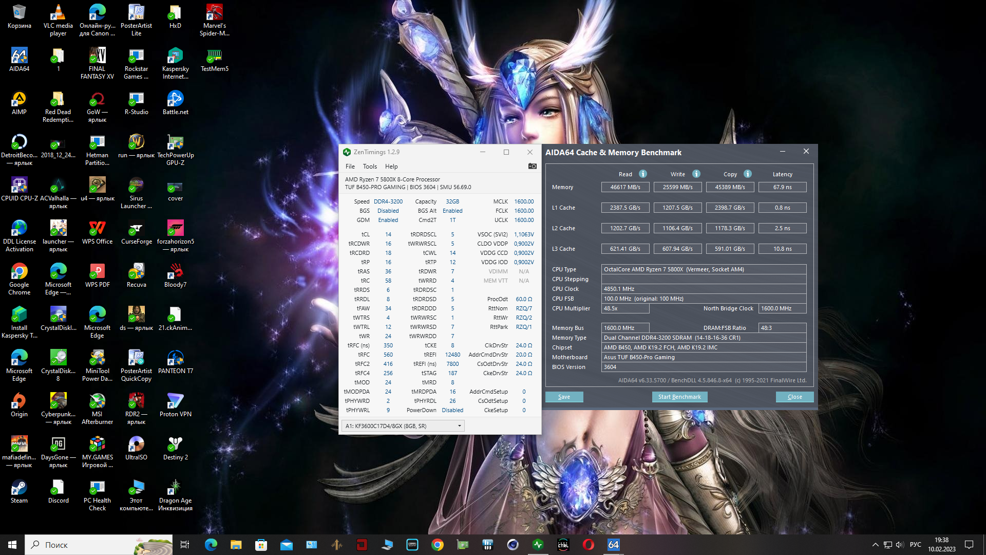

Закончил подбор таймингов, ниже первички не едут, уже ошибки. Но если брать ХМРпрофиль 3600 - то тайминги такие же. Напряжение VDIMM - 1,37, память Goodram Iridium Pro [IRP-3600D4V64L18S/8G]
Посмотрите, пожалуйста, надо ли что подправить.
И еще вопрос такой - Cmd2T выставил 1Т, PowerDownEnable - disabled.
Но по адресу Дополнительно\AMD CBS\UMC Common Options\ DDR4 Common Options\DRam Controller - оба этих параметра стоят в Авто. Это так и должно быть, или их там тоже надо перевести в 1Т и disabled?
𝘙𝘺𝘻𝘦𝘯 5 5600𝘎, 𝘈𝘚𝘜𝘚 𝘗𝘙𝘐𝘔𝘌 𝘉550-𝘗𝘓𝘜𝘚, 𝘒𝘪𝘯𝘨𝘴𝘵𝘰𝘯 𝘍𝘜𝘙𝘠 𝘙𝘦𝘯𝘦𝘨𝘢𝘥𝘦 [𝘒𝘍436𝘊16𝘙𝘉12𝘒2/32] 32 𝘎𝘉
Регистрация: 08.09.2006
Фото: 143
Первички и RFC похоже нашли.
Все остальное не настроено.
Надо или нет, решать вам.
Настоящего 1T здесь нет.
Что бы был, отключаем GDM. Однако не стоит этого делать, если не понимаете, нужно ли это вам вообще.

Регистрация: 26.10.2019
так брал с калькулятора... что могу я сам еще настроить? Методом научного тыка если только
Фото: 143
Можно тыка, а можно по гайдам из шапки - как вам удобнее.
Вот https://github.com/integralfx/MemTestHe ... ng-timings
Добавлено спустя 3 минуты 9 секунд:
Также с вашим КП я бы сразу пробовал 4000.
8700g, lf ii 240, b650e-snow, micron 2x16, rm550x, define mini c
я пробовал 4000, тогда CL ниже 20 не едет. Есть ли смысл в таком случае?
Фото: 143
С 20 смысла не вижу.
Спасибо, как-то упустил из виду эту статью
Вот так ближе к правде или еще что упустил?
Фото: 143
ololore нормально, только весьма пессимистично по вторичкам
Последний раз редактировалось usr721 11.02.2023 14:13, всего редактировалось 2 раз(а).
Регистрация: 09.02.2023
Благодарю за ответ, как я и предполагал, на постоянку я выжал и так максимум.
А насчет поиграть можно, но с переменным успехом, я вот прошел Resident Evil remake 2-3 с удовольствием, правда в 1080p50fps, но на харде и этого хватило.)
usr721 писал(а):
ololore нормально, только но весьма пессимистично по вторичкам
попробовал взять тайминги из статьи из 2го столбца - получил вот такое сообщение при загрузке:
WARNING! BIOS Recovery Mode has been detected! Please put the file "хххххх.CAP" intro a removable USB media device ... и т.д.
Возможно, повредился BIOS из-за нестабильной памяти, так бывает при её разгоне, хоть и очень редко (сам не сталкивался, читал об этом)
->->-Z-O-V-<-<-
Ryzen 7 9800 x3d | MSI MAG X670E TOMAHAWK WIFI | KingBank 2х24 ГБ M-die | MSI RTX 5090 Gaming Trio
Да вроде не повредился. Вынул батарейку, подождал пару минут, вставил - и все запустилось.
Странно просто, почему такое именно сообщение выскочило. Обычно или не стартует или стартует, но черный экран.
