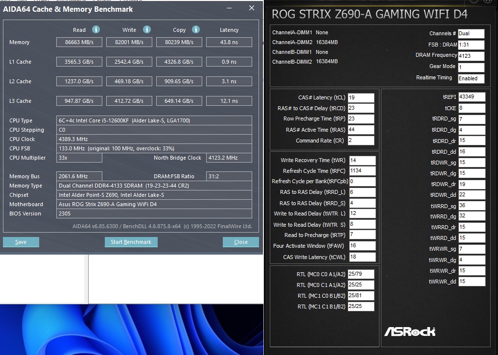

Для плат с Alder Lake напряжения VDD и VDDQ на память могут отличаться не больше, чем на 300 мВ.
Для плат на основе логики z690 и b660:
VDD>VDDQ
VDDQ>=VDD-300mV(0.3V)
Лучше на VDDQ не превышать 1.25V. Вполне возможно 1.30V. MSI дает зазор до 1.40V.

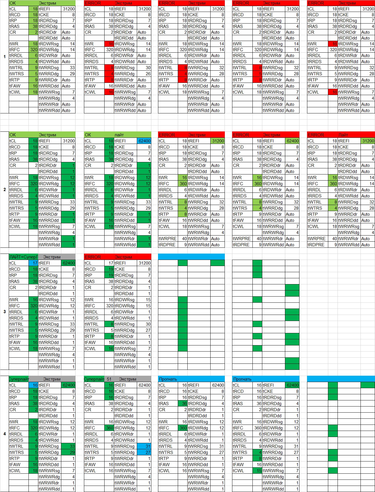

Таблицы от anta777
Актуальные (последние) версии:
TableDRAMIntel(simple3nov2020+simple12oct2020+обычная)
http://bit.ly/3rTIBLv
http://bit.ly/3nWJlxB
http://bit.ly/32WnkTU
Conf tm5(slight+uni@LMHz+extreme+absolut)
http://bit.ly/2Oe8R00 - суперлайт
http://bit.ly/2H9jIZH - универсальный
http://bit.ly/2MUvl6n - экстремальный
http://bit.ly/3D9TUnD - абсолют
http://bit.ly/3STH2wx - новый для интела и DDR5
http://bit.ly/3wedj8U - новый для Ryzen3D и DDR5
Тяжелый
http://bit.ly/35eKfeJ

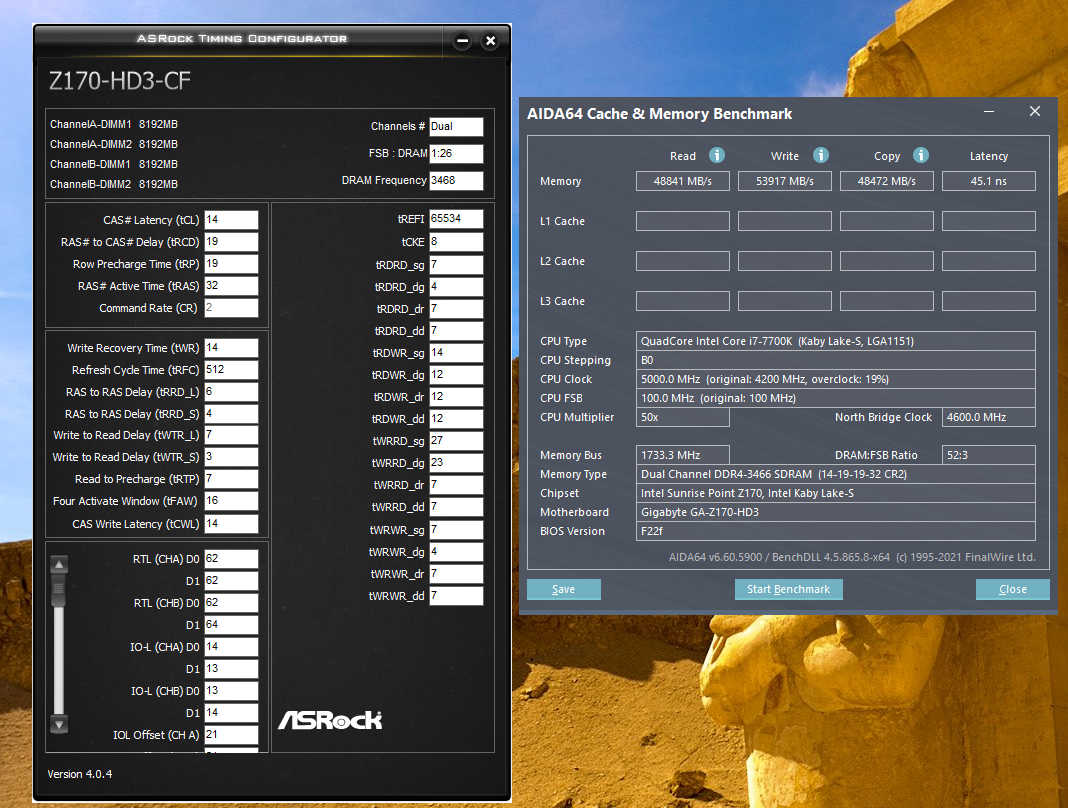

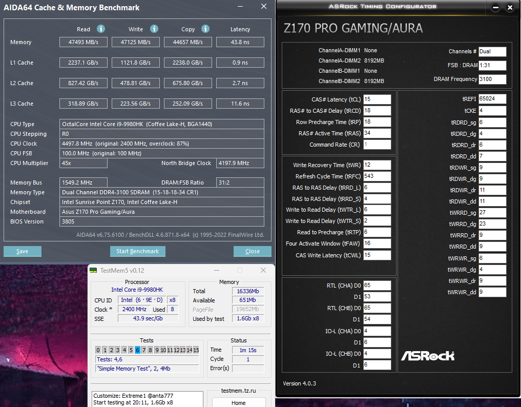

ШАБЛОН ПОСТА
Код:
CPU Name: Intel® Core™ i7-7740K CPU @ 4.30GHz
Motherboard Model: MSI X299 GAMING PRO CARBON AC (MS-7A95)
Total Size: 8192 MB
Type: Single Channel (64 bit) DDR4-SDRAM
Frequency: 2750 MHz - Ratio 1:31
Timings: 21-31-31-63-2 (tCAS-tRC-tRP-tRAS-tCR)
Slot #1 Module: G.Skill 8192 MB (DDR4-2137) - XMP 2.0 - P/N: F4-3200C14-8GVR
[img]Ссылка на скрин[/img]
Для сбора статистики по установленным чипам памяти просьба прикладывать скрины программы Taiphoon Burner и указывать напряжения на DIMM, IO и SA![/color]
Расшифровка коротких наименований таймингов часть 1 и часть 2

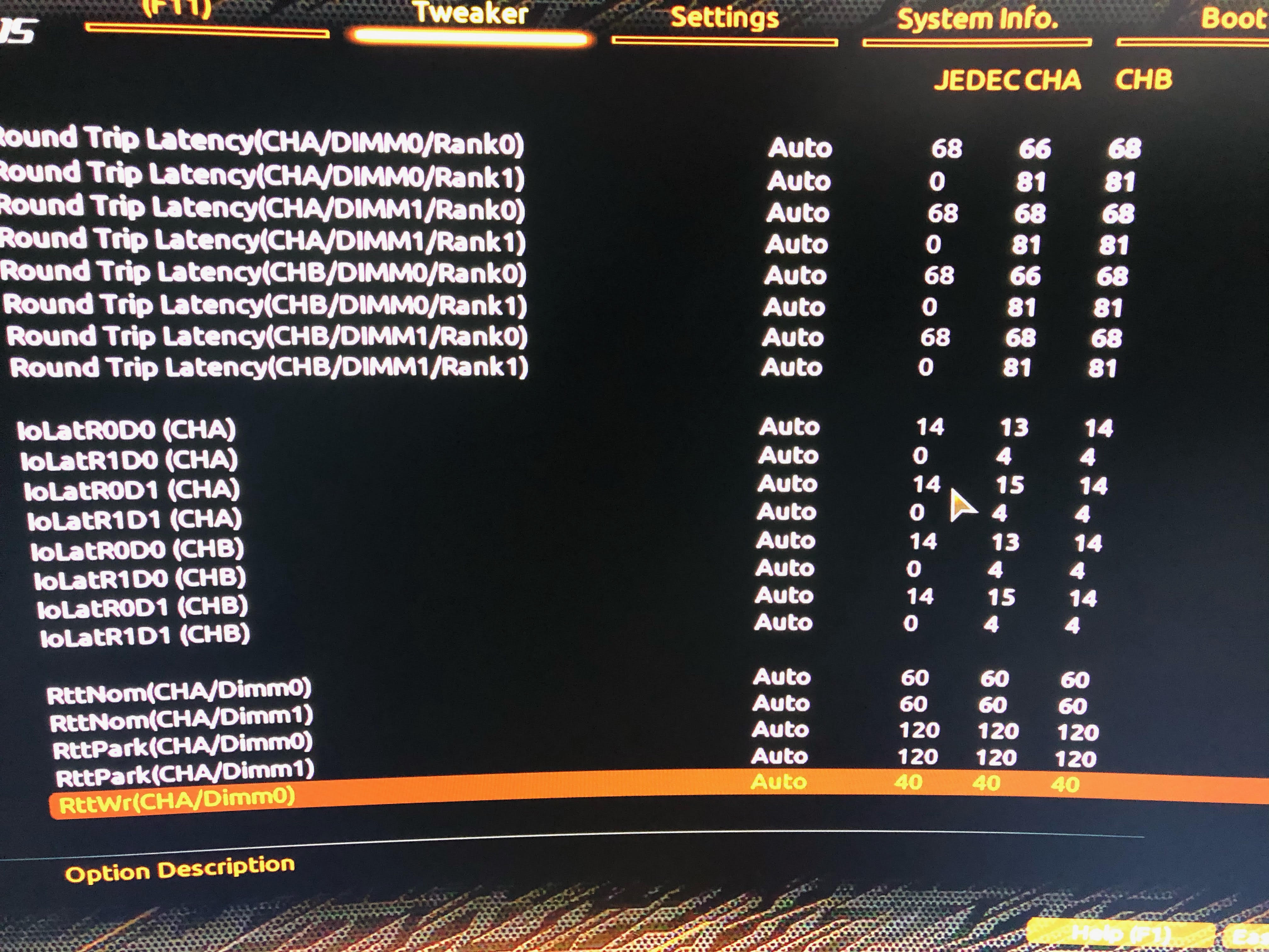

Советы по верной тренировке
1.Поднять напряжения на VCCSA и VCCIO.
2.Включить в биосе Round Trip Latency.
3.Для гигабайтов - memory enchancement=normal.

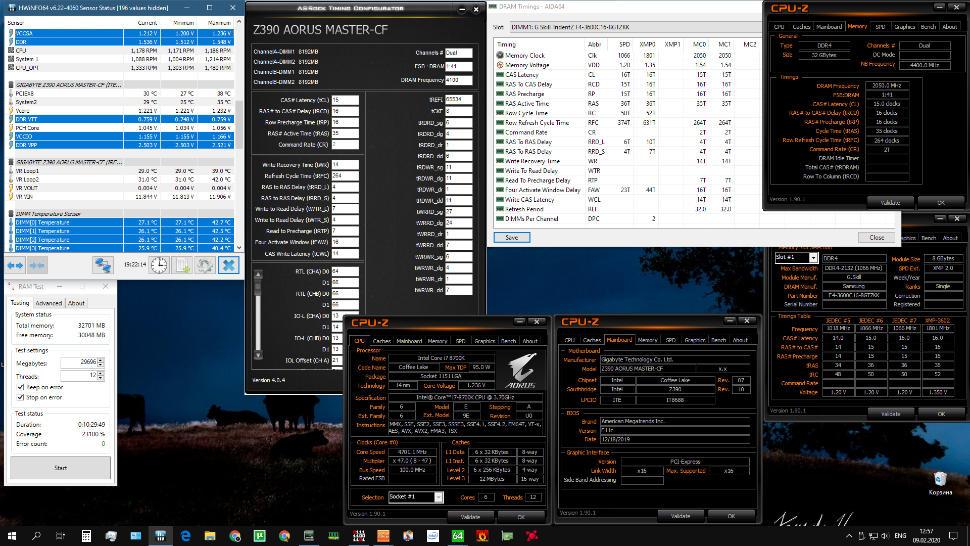

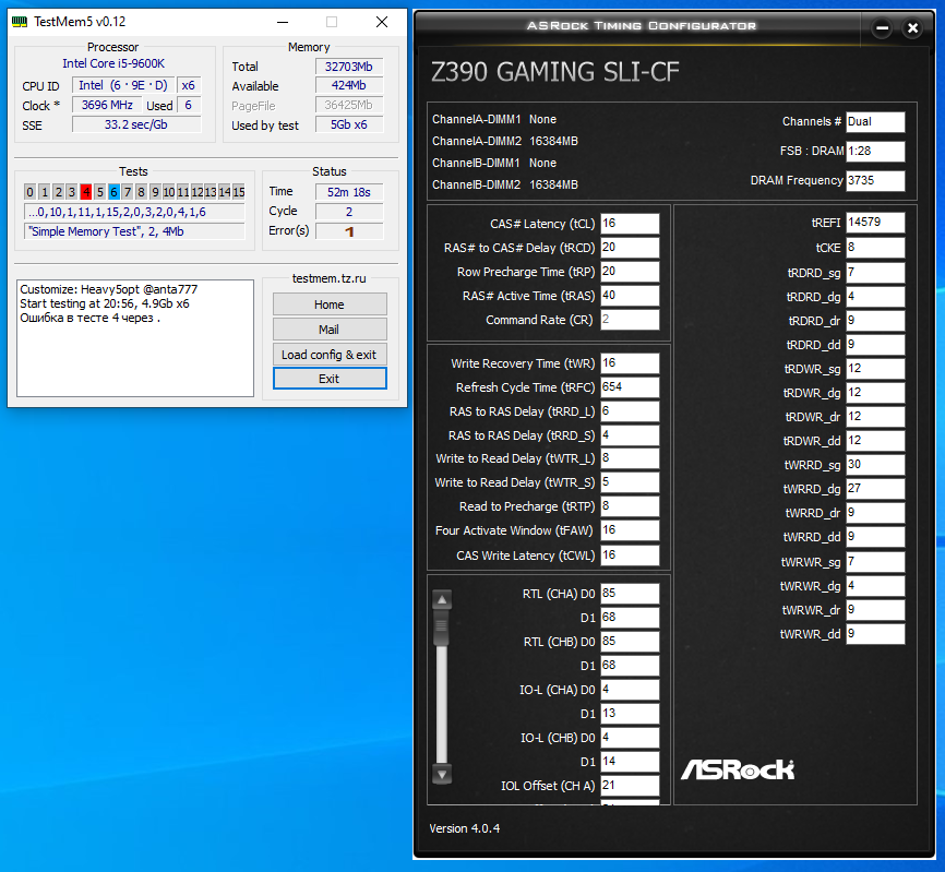

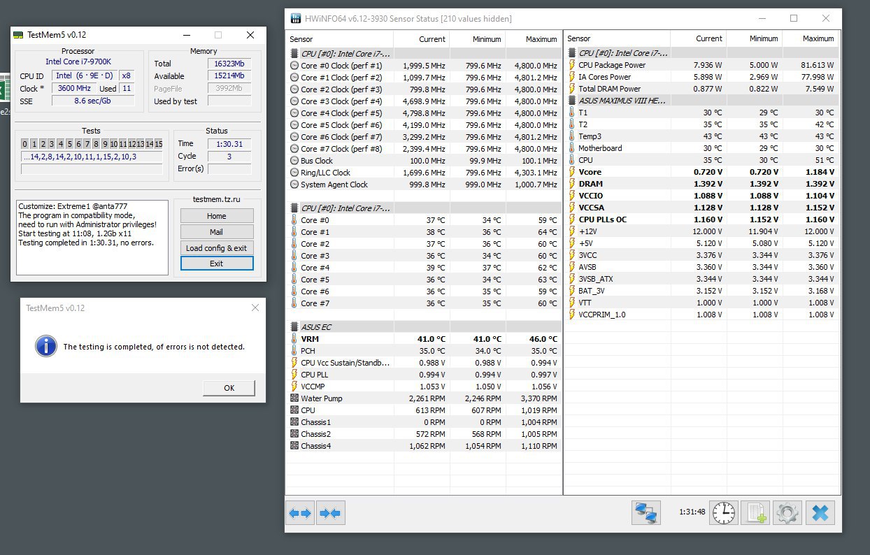

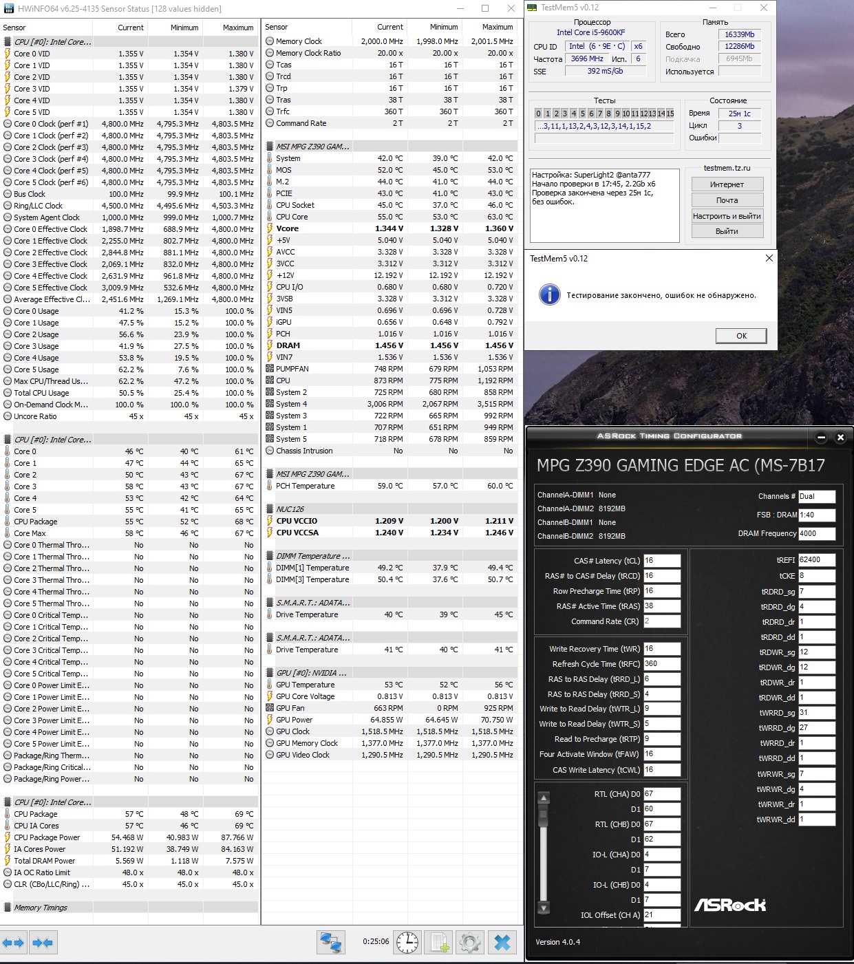

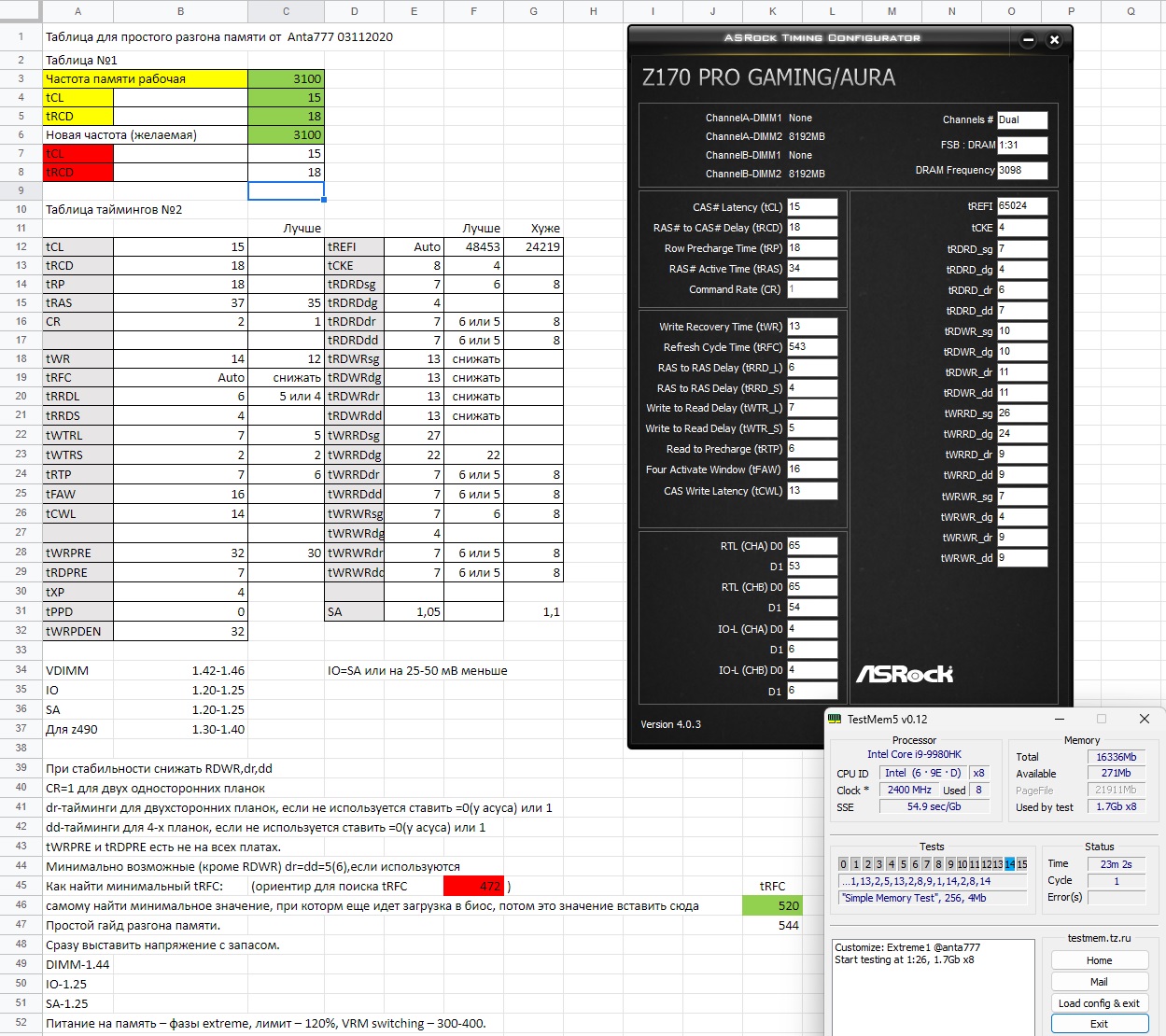

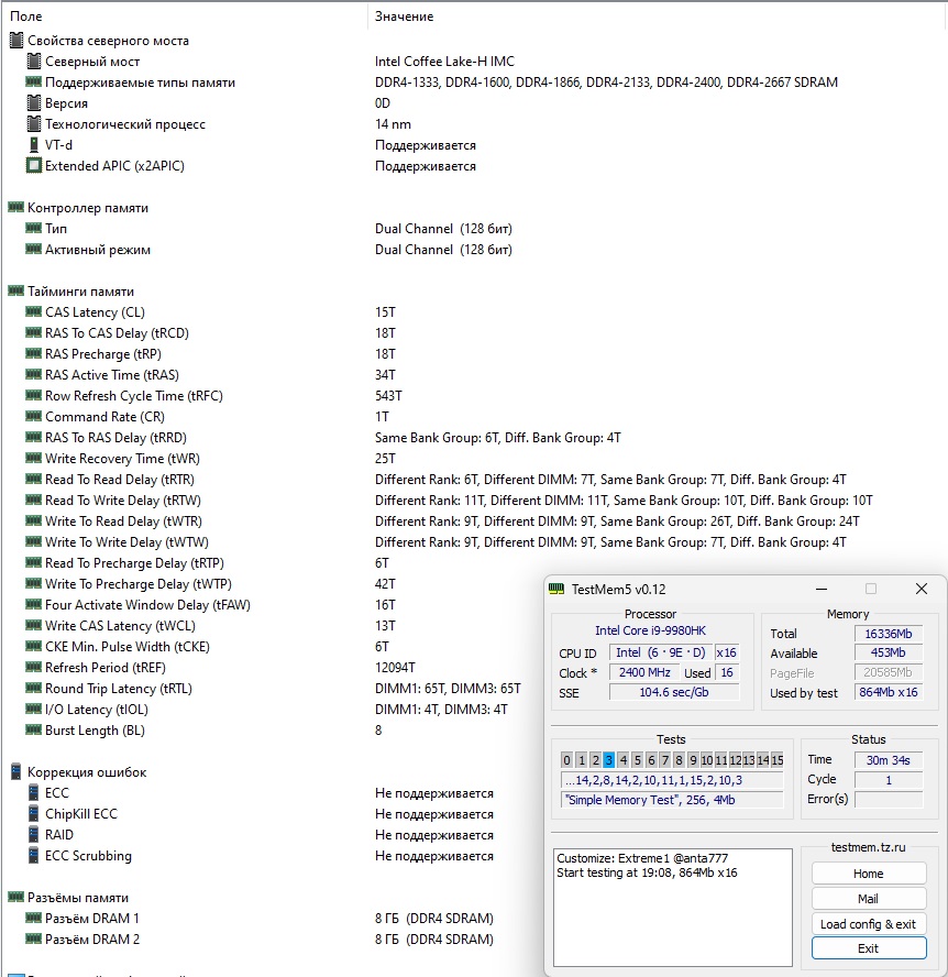

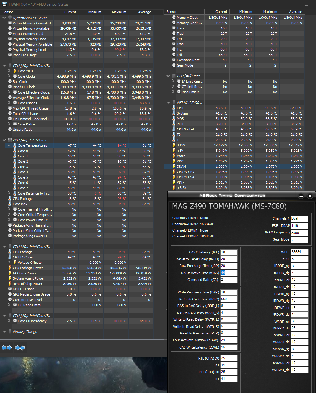

BAS писал(а):
После ребута пишет сообщение, что проц греется 92 градуса.
Ну вот вам и причина. Конфиг тм проц не насилует.
И тайминги, некоторые, неверные.

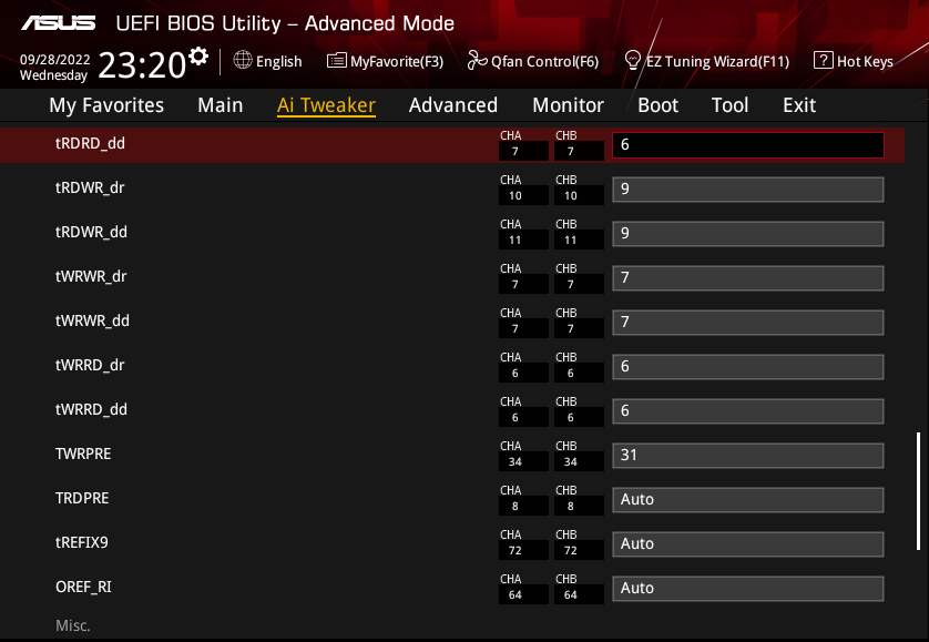

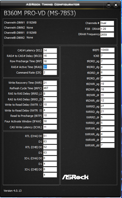

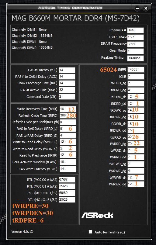

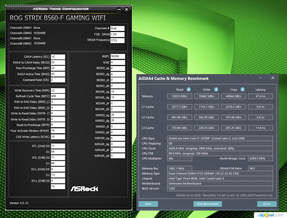

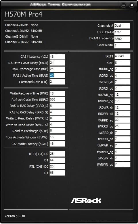

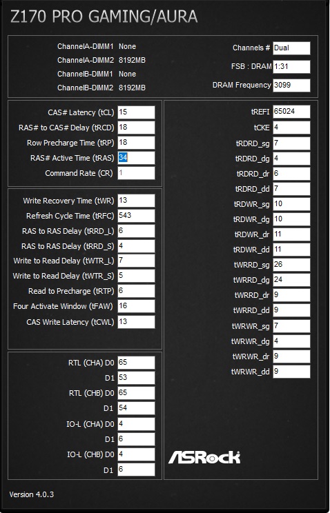

Неужели термопаста высохла, эээхх.
Если не секрет, то какие конкретно тайминги? tWR, tWTRL, tRDRD_sg, tWRWR_sg и tWRWR_dr меньше вообще не идут, если о них речь.
Регистрация: 08.05.2020
_dr тайминги в 7(кроме rdwr), twr 16, rtp 8, Wtrs 5, rrdl 6, trefi 65024
I7 10700f,
Z490 TOMAHAWK,
cmw16gx4m2c3200c14 2x8(4400)cl16, 1.5В,
ID Cooling 207 basic xt,
rtx asus tuf 3060ti v2,
Odyssey G7 "31,5.
Регистрация: 21.03.2021
Фото: 5

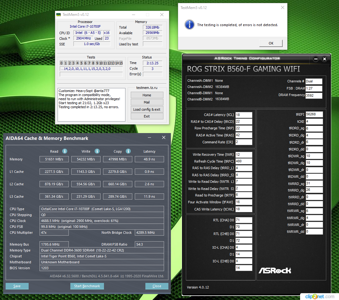

Спасибо. Twtrs поменял на 5, ребутнул, все ровно 2. twr тоже вообще никак не хочет в 16, так как у twr и trtp соотношение 2к1, то выставил 14/7. Так норм? И еще вопрос, почему rrdl 6, а не 4 ? rrdl и rdds у меня едут оба в 4.
Wrpre 36
Wrrd 30/27
Хватит и одного rrds, нет смысла ужимать rrdl
I7 10700f,
Z490 TOMAHAWK,
Odyssey G7 "31,5.
Фото: 5
KaBooo писал(а):
Wrpre 36
Wrrd 30/27

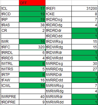

Все завелось как вы написали, спасибо. Хороший результат ?
5870658707
BAS писал(а):
Хороший результат
Power down Mode off, PPD 0 поставить
Добавлено спустя 51 секунду:
Tras я бы сделал +4, а не +2

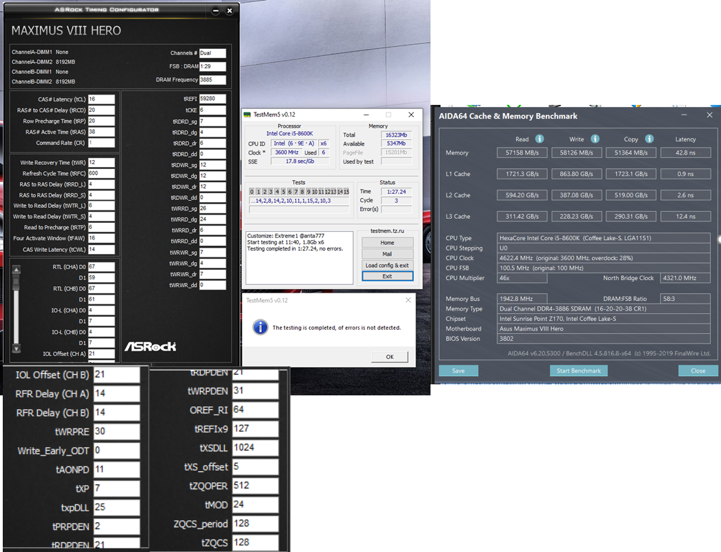

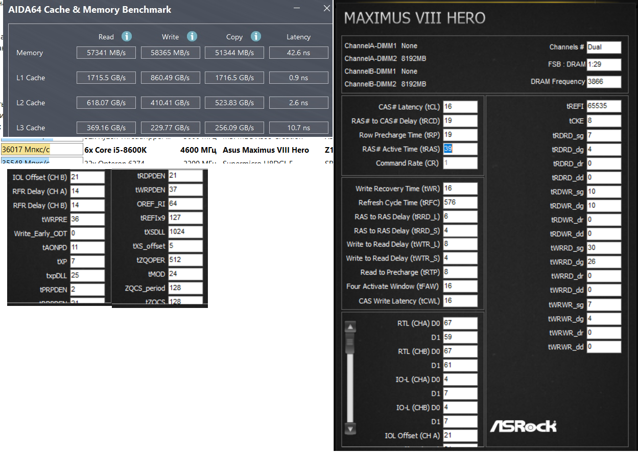

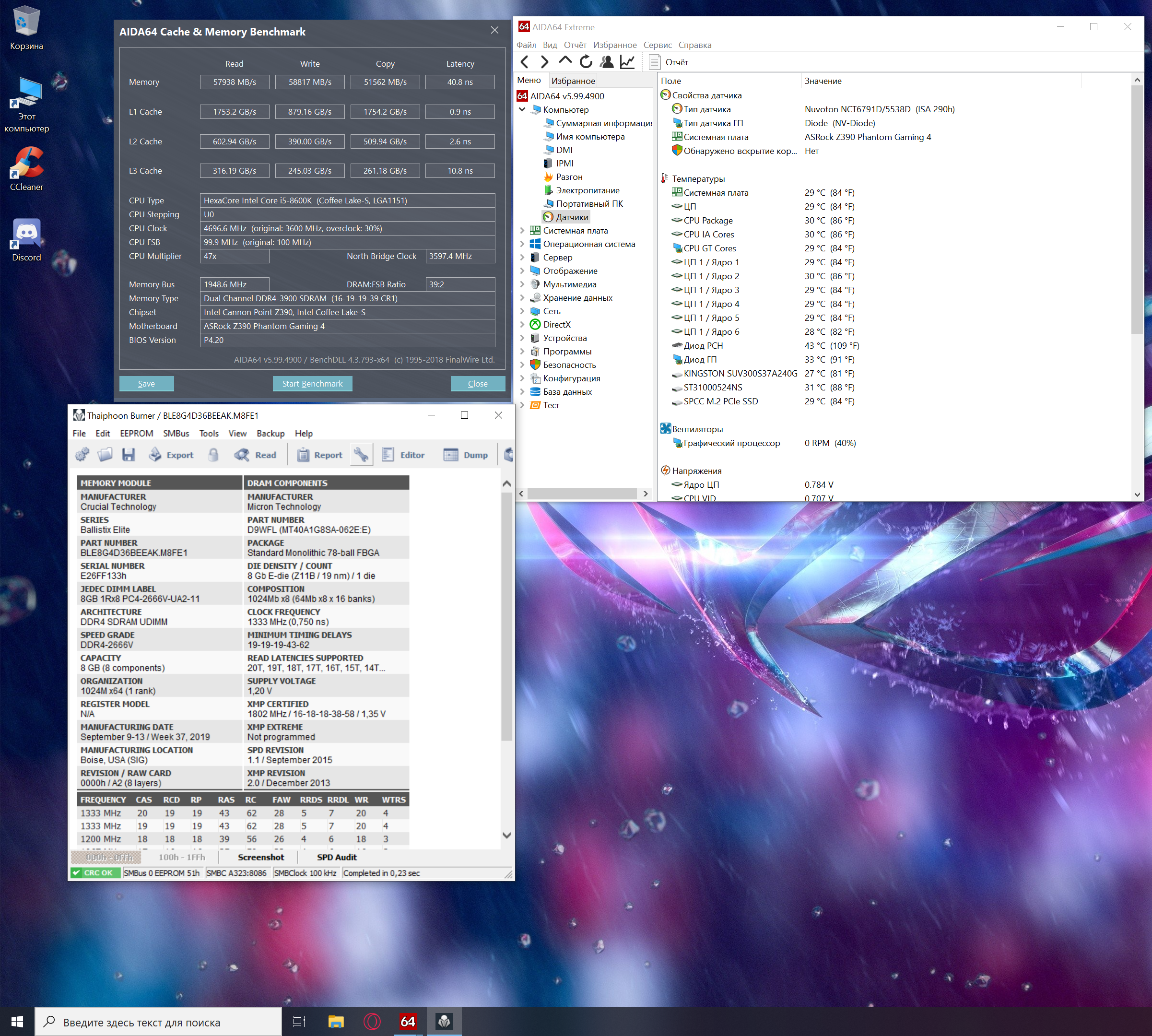

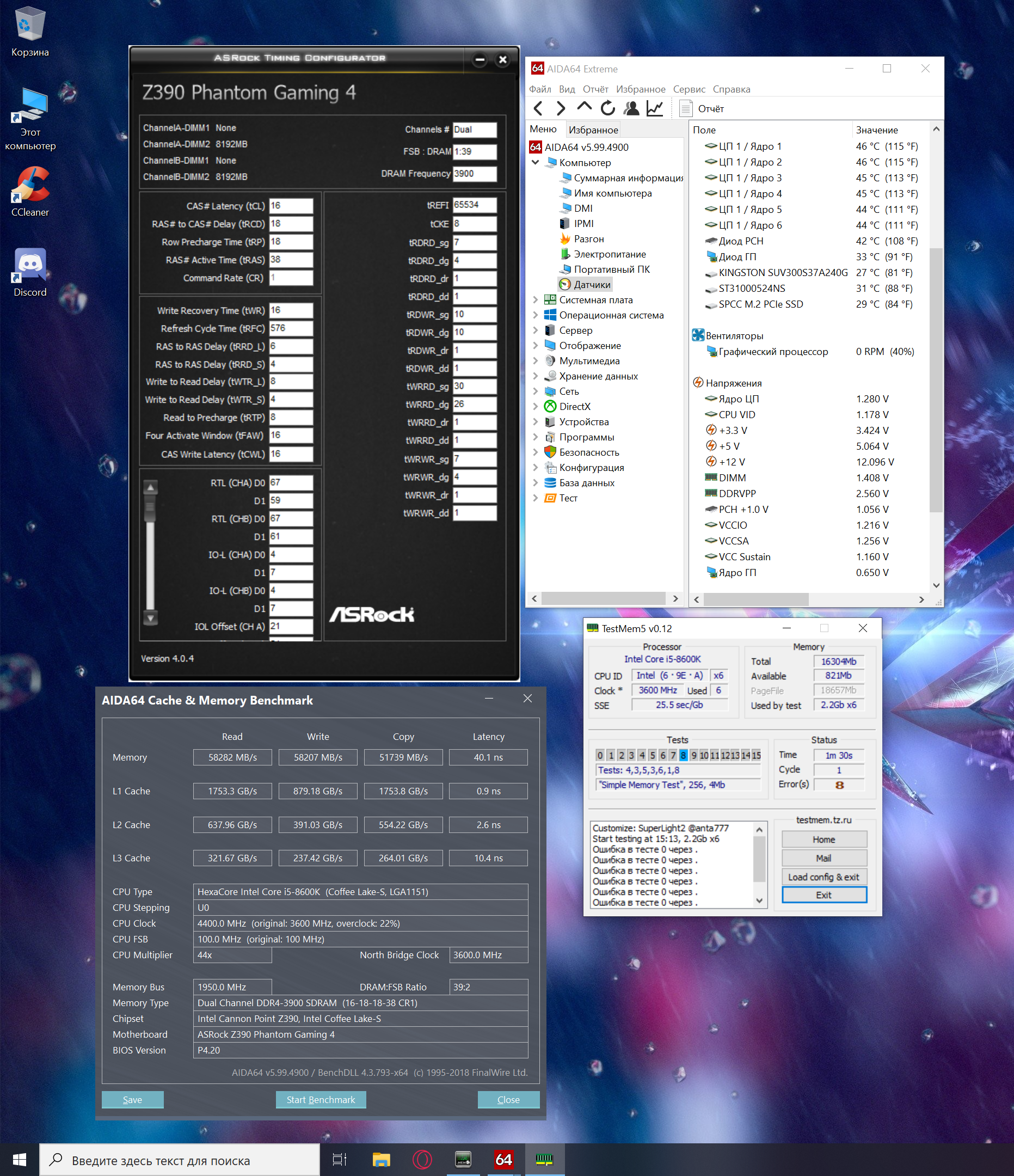

Обновил сыну систему. Память осталась со старой - Gskill 3000C14-32.
И это пипец странная память. Бидай, но отборный. В смысле, отборное гогно среди бидаев.
На 6600к мог только 3200-14-15, соответственно, на новой системе Asus Prime z490-A + 10600k пока настроил вот так:
58722
Первчики вообще никак не опускаются - ошибки сразу в начале теста. Напряжение на память вообще не влияет, чем выше, тем хуже, и раньше вылазят ошибки, пробовал до 1,52.
4300-19-21 - из простой таблицы исходя из исходных 3200-14-15, и заработало сразу норм. 19-20 - ошибки, надо снижаться до 4200. Причем комп и стартует, и работает хоть на 4300-17-17, но ТМ5 сразу кучу ошибок выдает. 4400 не пробую, CL уже 20 нужен, ну его. 4300 - максимальная частота с CL19
RDWR на 13 - ошибки, 14 минимально стабильные. Потом еще попробую RFC опустить, до 360, к примеру. Тренируется при удачном сочетании таймингов сама, и хорошо, без настройки блока RTL
Странные чипы, весьма. Сейчас на 1,45 работают, но думаю, что опустить можно вплоть до 1,35 :D
Бывает же...

CHiCHo
tCL гигантский какой-то. Должен ужаться ещё.
У меня 16 норм пашет на 3866 МГц. 3866/16=241,6
У тебя 4300/19=226,3
Чем больше число, тем лучше.
9900KF 5.0GHz/1.30V☻MAXIMUS XI HERO☻32GB DDR4 3700MHz/16-18-18-36 CR1/1.40V☻RTX 3080 Ti AORUS XTREME☻2TB XPG S11 Pro☻Corsair AX860☻LG 32GK850G

RustamS
Я сам в шоке. Попробую. Но для бидая это нехарактерно - такой разрыв. А это бидай - я при покупке смотрел тайфуном, хотя хз что он там показывает.
Но высокую частоту берет просто с полпинка, заводится сразу.
Может 18-21 и поедет...

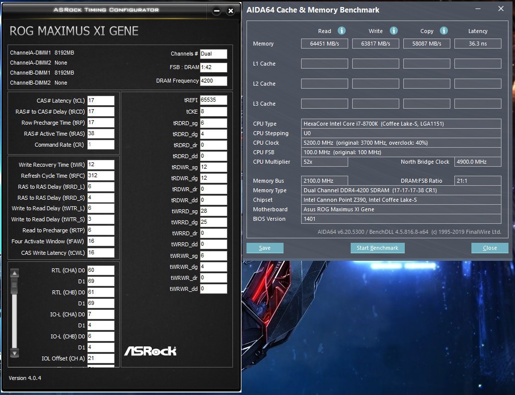

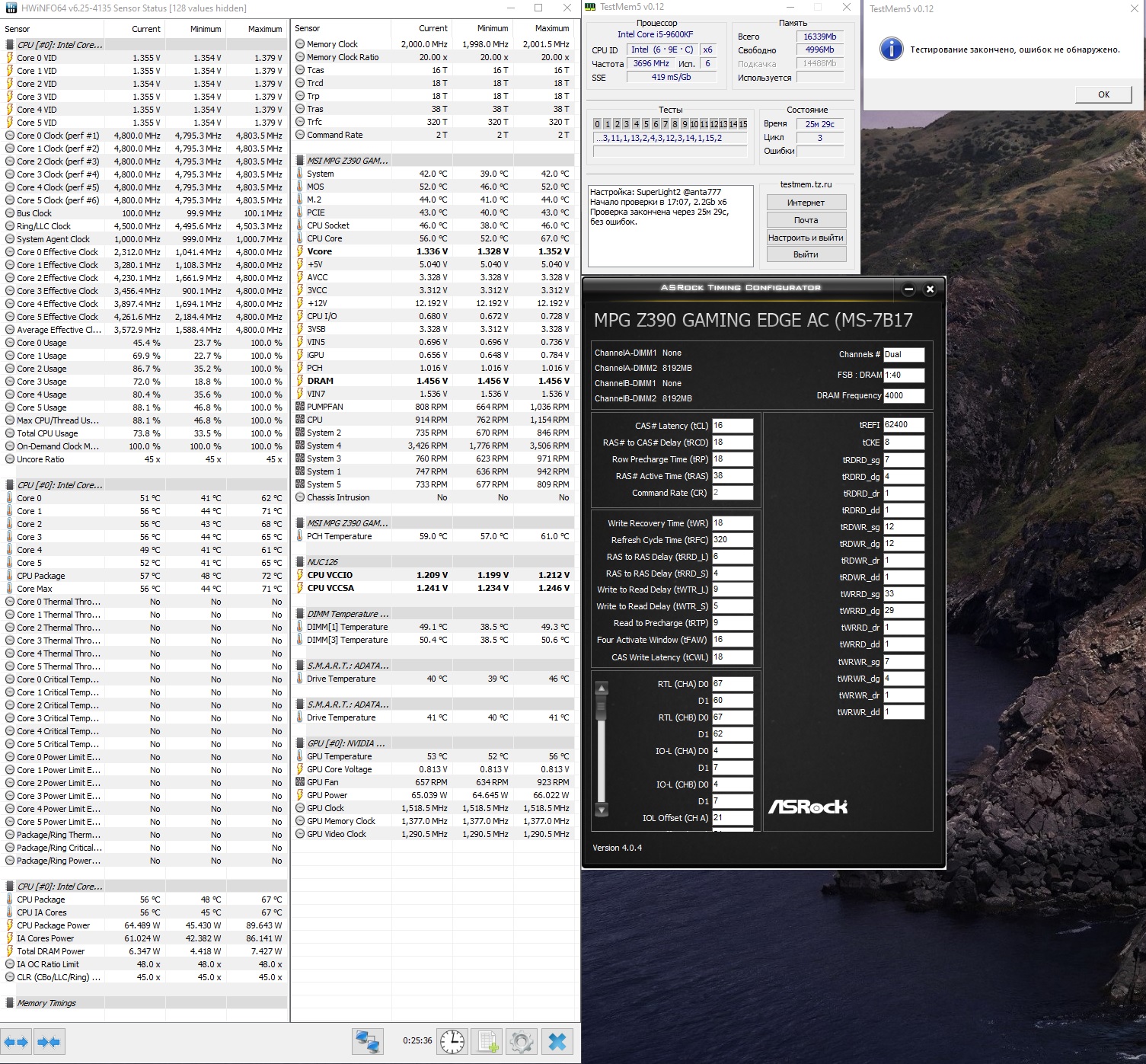

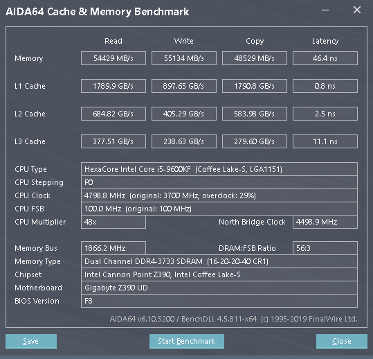

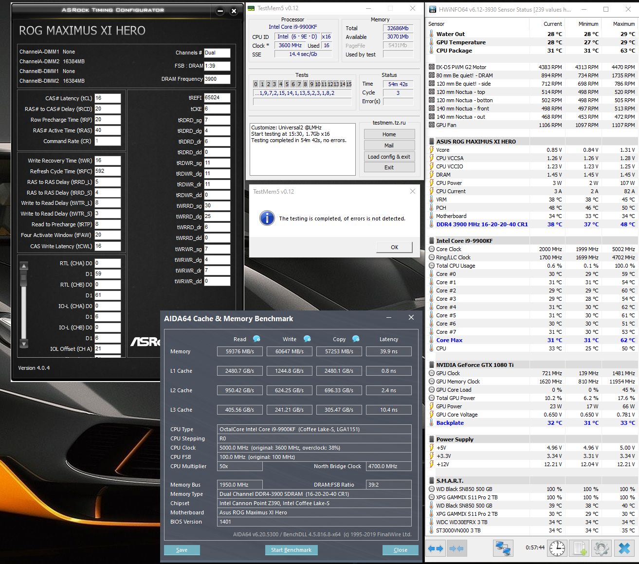

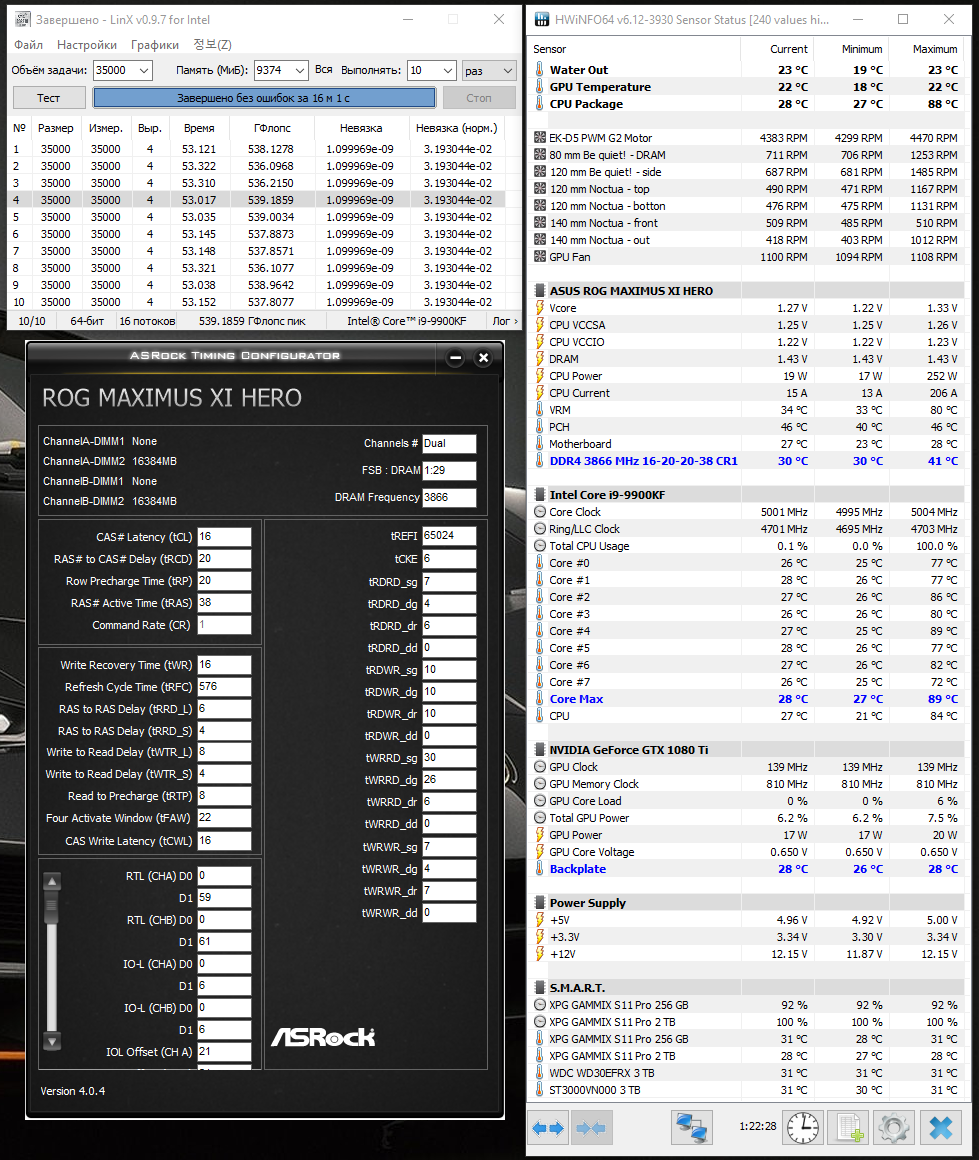

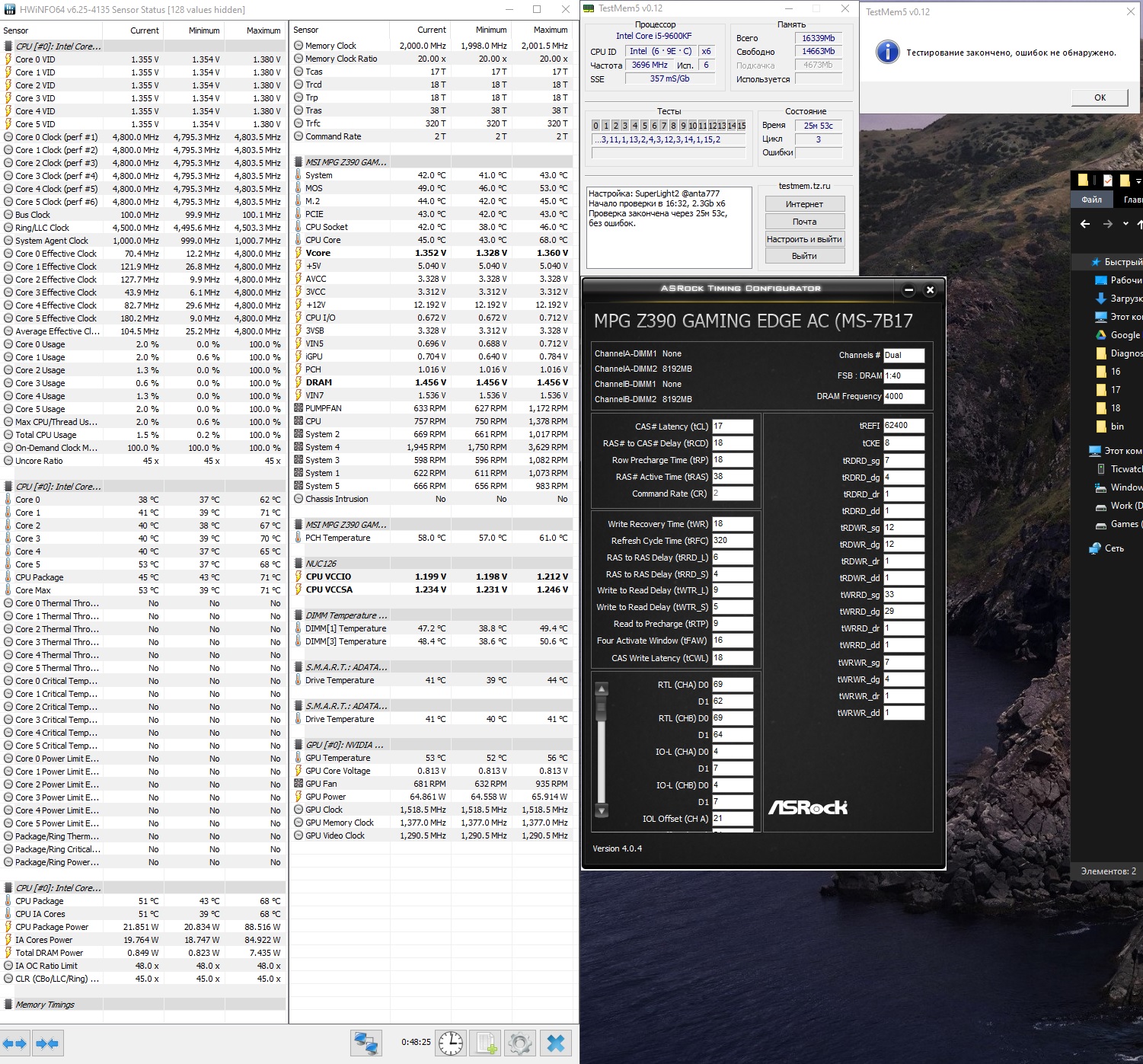

Наконец-то удалось пройти ТМ5 на частоте 3900 МГц 16-20-20-40 CR1 при напруге 1.45 В:
2021-03-30_16-40-45.png [ 746.76 КБ | Просмотров: 1615 ]
При 1.43 В ловил по одной ошибке в каждом цикле на зеркальном сдвиге.
Может просто повезло и если дольше тестировать, то вылезет ошибка.

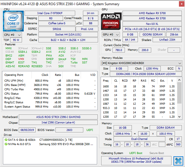

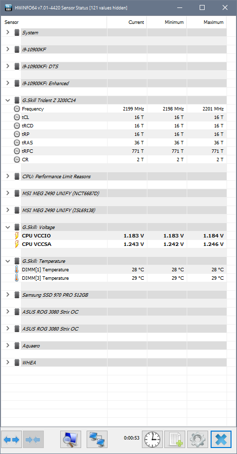

Наконец-то HWiNFO (скачать beta) научился:
HWiNFO_DDR.png [ 41.9 КБ | Просмотров: 1568 ]
PS: обнаружил пока только один "косяк"...

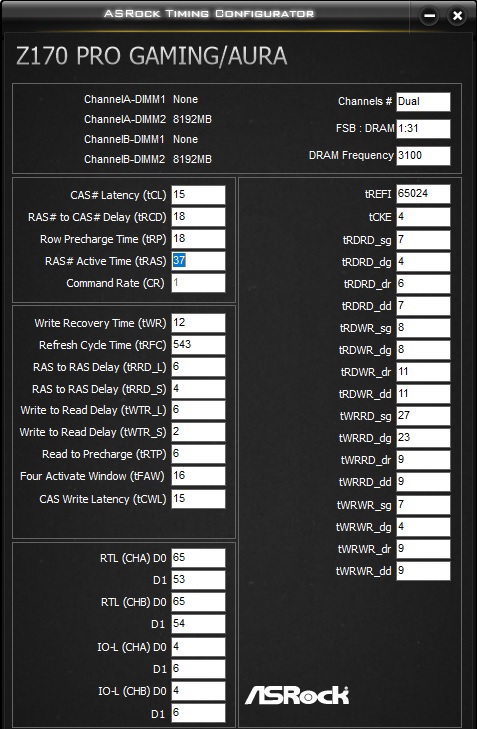

Регистрация: 21.02.2011
Откуда: Украина

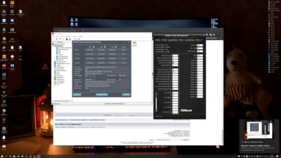

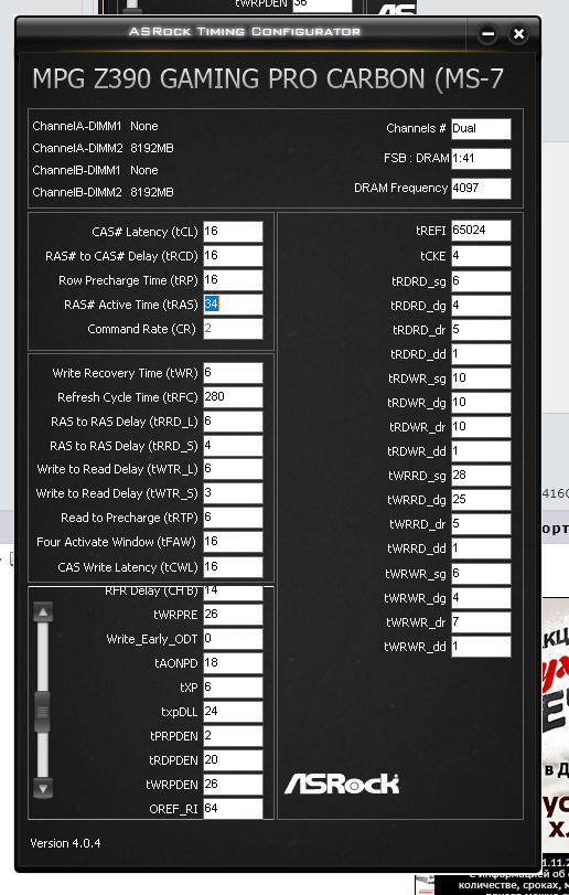

Clipboard01.jpg [ 57.86 КБ | Просмотров: 1507 ]
Правильно ли выполнена тренировка?
Делал по гайду из шапки, но есть сомнения :?:
Origin-Castamann
K5-90/C-266/P3-800/P3-1400/XP1700/E7200/E8400/2500k/2600k/10400
64V+/Virge3D/Savage4/mx400/x1600/5900U/8600/9600/560TI/760/1060/1070
Регистрация: 24.03.2006
Откуда: Moscow
Фото: 273
Castaman
Отлично
