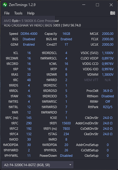

Напряжение поменял, поставил как у вас на скрине, но изменилось только CLDO VDDP, остальные не меняются. Ошибки поправил, не заметил, ставил как Dram Calculator показал.
Вот в этом и проблема всех биосов для данной МП после версии 4603. Хотя, мне скидывали кастомную версию более свежую.

usr721 писал(а):
Не помню, что у вас за чипы
у меня CJR
Все напряжения я выставил по гайду из шапки, кроме vDIMM. На скрине из ZT оно у меня 1,42в, но потом я его понижал и сейчас оно стоит 1,37в на постоянку.
R7 5700X/MSI B550 TOMAHAWK/4x8Gb Patriot Viper 4 Blackout CJR@3600/JONSBO TG-240/Sapphire RX7800XT PURE/MSI MPG A750GF/JONSBO D40

UrieL писал(а):
usr721 Не прокатило, старта нету. procODT ставил на 60.
Столько не нужно.
Имеет смысл, наоборот, попробовать идти ниже.
Также перебрать ClkDrv, к примеру, 40-20-24-24.
Сперва первички попробуйте еще поднять - 16-22-22-22-44 66.
В общем, чипы у вас не древние, как и проц - уверен, на 3600 штуки можно завести. Другой вопрос, с каким конфигом…

Регистрация: 17.01.2018
Откуда: Зауралье
UrieL заметил у вас ошибки в таймингах: tRFC должно быть кратно 8, tRTP должно быть в два раза меньше tWR. И почему tRP=17 и меньше чем tRCD?

Регистрация: 09.09.2012
Может потому, что у AMD можно их ставить несинхронно, в отличие от Intel?
У меня tRP 14, tRCD 17, никаких отрицательных моментов не замечено. Если поставлю tRP 17, теряю 100-150 ПСП и около 0.5нс латенси. Ни на одном ресурсе нет рекомендаций ставить их одинаковыми, кроме как здесь, а почему никто не говорит

Регистрация: 02.11.2016
Странно, что 1usmus об этом не знает, ибо взял из рекомендуемого значения из DRAM Calculator 443 (заведомо не кратно 8) и докидывал по 20, пока не появился старт. Поставлю 560, ок.
tRTP не завелся на 8, так что уменьшение не вариант, увеличивать tWR до 20, получается? Действительно ли профит от соблюдения этого соотношения стоит увеличения тайминга?
Исключительно потому что это наименьшее значение, при котором был стабильный старт на подобранной частоте, информации о том, что оно не должно быть меньше tRCD, я не нашел.
