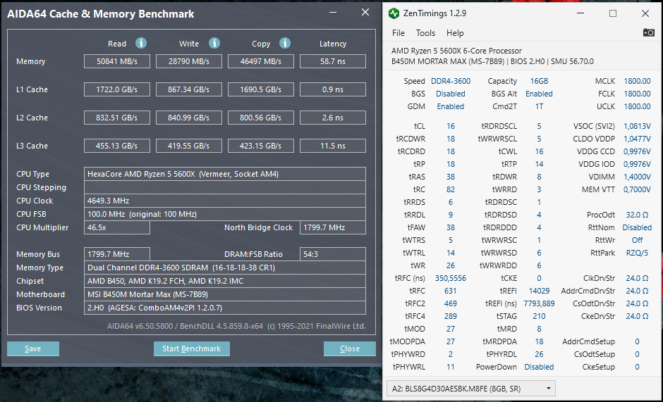

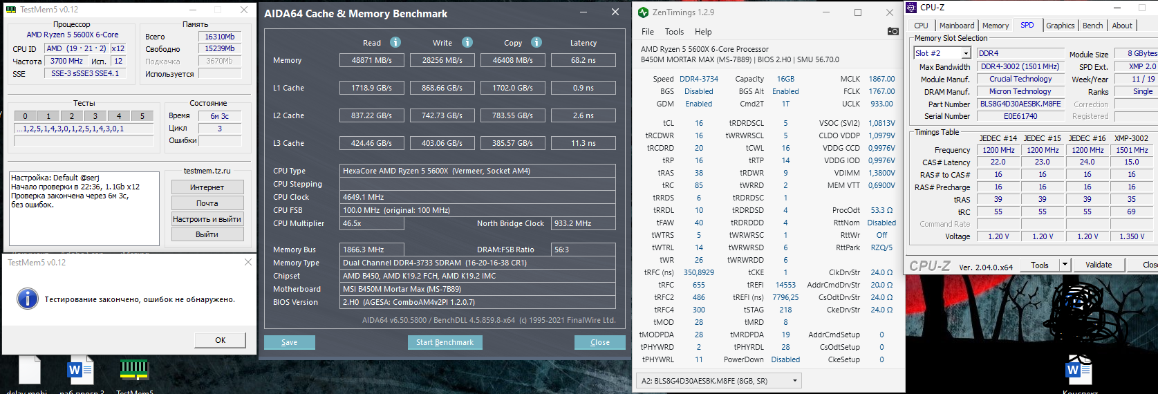

Обзавелся таким же китом, аналогично на микроне. Вот что получилось
#77#77
На стабильность проверял через тм5(хеви анта) около часа и потом парой бенчей в играх. Видео дискретное, встройка включена, но не юзается.
cl17 уже выдаёт синий экран, а выше 1.5v не даёт выставить плата. Также обратил внимание, что на такой частоте у проца сильно возрос аппетит к vsoc - на 1.2v уходил в ребут при любой нагрузке, на 1.25v уже стабильно (и это еще без нагрузки на из-за встройки)
Пока не получилось стабильно завести на 4466. Читал, что это из-за фикса частоты цп, позже еще попробую.
Ryzen 5950x
MSI B450 Gaming Plus Max
AX4U360016G18I-DCBK20 ( 4х16 | 3666-16-19-19-36 )
XFX RX6800 SWFT 319
Вполне вероятно.
У меня при фиксе проца память не стартовала выше 4533 с любыми чипами и конфигами. Проц в Авто - 4733 легко.
То есть из-за фикса может банально не стартовать на высоких частотах, вообще никак. Речь не совсем о стабильности.
Это нормально.
Добавлено спустя 13 минут 15 секунд:
Deshang писал(а):
Вот что получилось
Не дурно, с GDM-OFF и SCL 3.
Разве что WR-RTP выбиваются.
CLDO странно ZT выводит, сколько там?
tPHYRDL в этом конфиге на обоих каналах 26 заводится?
Добавлено спустя 6 минут 45 секунд:
tRC 63

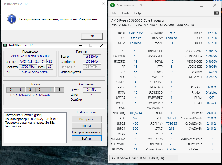

Регистрация: 30.06.2020
Запустил микроны на 3733@1.38@soc 1.1. (см.скрин)
5.png [ 400.52 КБ | Просмотров: 924 ]
. Дальше пока не копал (вторичные, 3-ии тайминги). Латенци высокая.
Так же, 3600@1.4@soc 1.1
3.png [ 227.49 КБ | Просмотров: 924 ]
. Как думаете что лучше?
На обеих tm5 (дефолт профиль) проходят.
Хелп, хз что дальше.

Ryzen 5950x

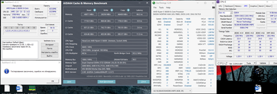

Нужна помощь с вторичными и 3-и таймингами. При попытки настроить/подобрать их сразу БСОД/ошибки лезут. На скрине
6.png [ 150.9 КБ | Просмотров: 832 ]
же первичные и частично вторичные тайминги настроены, проходит дефолтный профиль на tm5 и с приложениями нет проблем. Тайминги брал через калькулятор. Может tRCDRD поднять до 20 и напругу 1.4v? Дайте совет.
Конфа в подписи. Ballistix, Micron E-die/1 rank
Ryzen 7 7700(PBO-30, TDP 90w.) @MSI Pro B650-S Wi-Fi @ADATA XPG Lancer Blade [AX5U6000C3016G-DTLABBK] (Hynix) @Oсypus Iota P1000 @PowerColor AMD Radeon RX 9070 Reaper

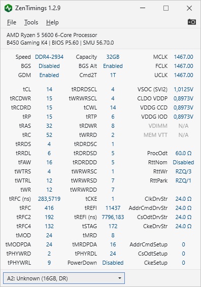

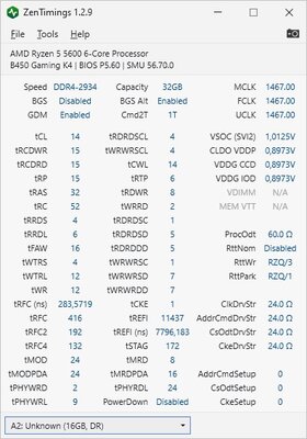

Регистрация: 17.12.2016
Откуда: Воронеж
Netac NTSDD4P32SP-16Y XMP 3200 Mhz CL16
С XMP профилем вообще не стартует, немного поковырявшись понял что лучше всего едет 2933.
Что тут можно ещё подкрутить по таймингам? Напруга 1.275V.
Thai/Timings
22.jpg [ 75.2 КБ | Просмотров: 905 ]
33.jpg [ 117.58 КБ | Просмотров: 905 ]
