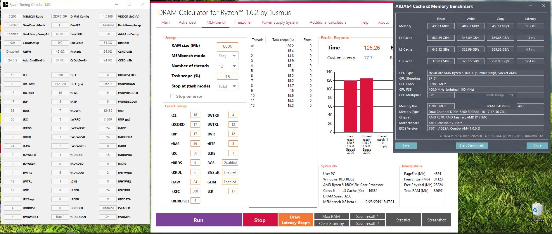

Можно ли еще что нибудь подкрутить для буста или может я что то перекрутил и стало хуже? Хелп)

Регистрация: 23.06.2019
Ruzya Да все у тебя хорошо. Можно еще потыкать кое-что на досуге, как я это делал любопытства ради, но кардинальной разницы на этой частоте ты уже не добьешься.
Единственное что, у меня между 3200 и 3333 довольно большая разница по псп и задержке, на одинаковых таймингах. Больше, чем можно было бы предположить. Так что, если есть желание и возможность, спокойно можешь повышать частоту до 3333 и напряжение до 1.4, без каких-либо опасений.

А может ли влиять на результат мембенча то, что zen2 райзены с одним CCD (в частности мой 3600Х) просто имеют почти вдвое меньшую скорость записи в память?

20xakep08, попробуй tRRDS 4 (tRRDL можно оставить 6, но может 4 возьмет), а tFAW 16. tWR 10

20xakep08 писал(а):
Что еще ужать?
я бы попробовал tRDWR 6 tWRRD 1

Сложно даются моим чипам выше 3200 на адекватных таймингах( устал уже возится
Добавлено спустя 1 минуту 32 секунды:
jsth писал(а):
tWR 10
Я считаю что если ужимать tWR то и tRP вместе с ним 2/1, при tRP 8 спускать tWR ниже 16 нету смысла, лично я буста нигде не увидел, а вот tWR 10 tRP 5 нормально так фотоворксе бустит
