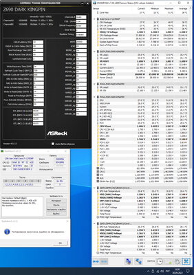

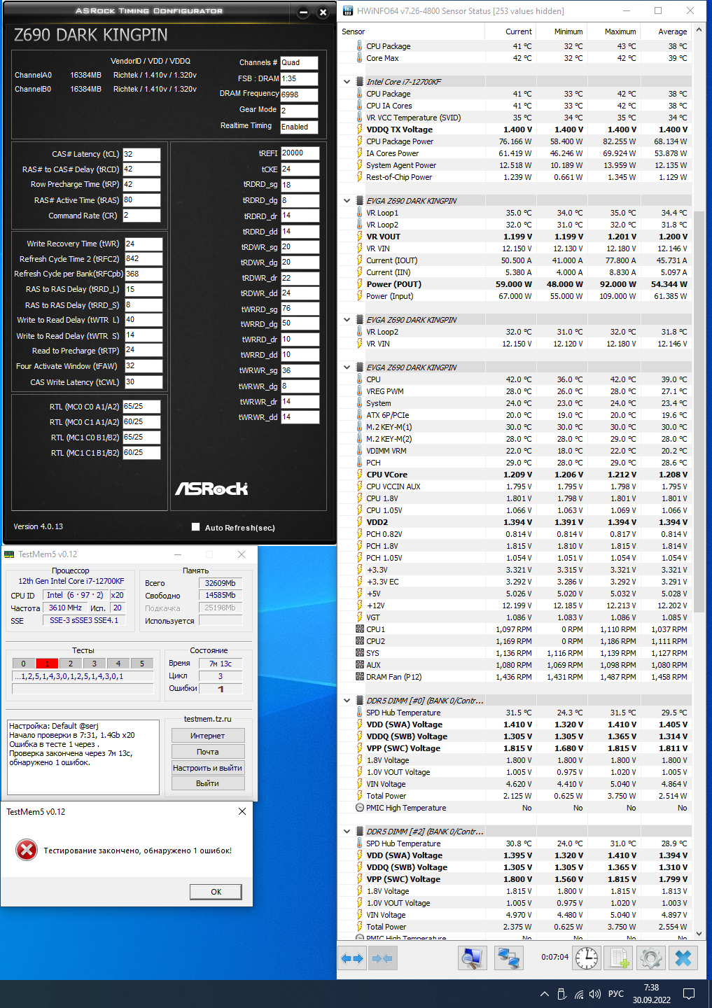

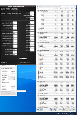

Приобрёл за 13800 рублей вот такую память (KF560C32RSK2-32 на WB), сделал быстрые тесты, завтра буду гонять дольше. Термопрокладки на чипах и на PMIC есть, сильно не греются под обдувом, но радиаторы на 3+ из 5 я бы сказал, а фризмод на оем на 4+ из 5 (явно тяжелее, в раза 1.5-2).
тык
6400 32-38-80-2T 1.350V 40K Karhu.jpg [ 2.34 МБ | Просмотров: 1515 ]
6800 32-40-80-2T 1.350V serj.jpg [ 1.33 МБ | Просмотров: 1515 ]
2022-09-30_073819.jpg [ 1.34 МБ | Просмотров: 1515 ]
P.S. Буду решать что оставить (что лучше в кр1 поедет, то и останется; оба кита 7000 кр1 запускаются (это я о Renegate и OEM), но важна стабильность).
P.S.S. Запускал в основном только из под XMP, остальное плата ставила (вторички и третички и напруги). Менял только tCL и tRCD/tRP.
Напомню, что проц хилый и, возможно, для 6800+, а, возможно, даже и ниже, будет просто тяжело добиться стабильности, но буду стараться ибо плата может, память 99.9% тоже.

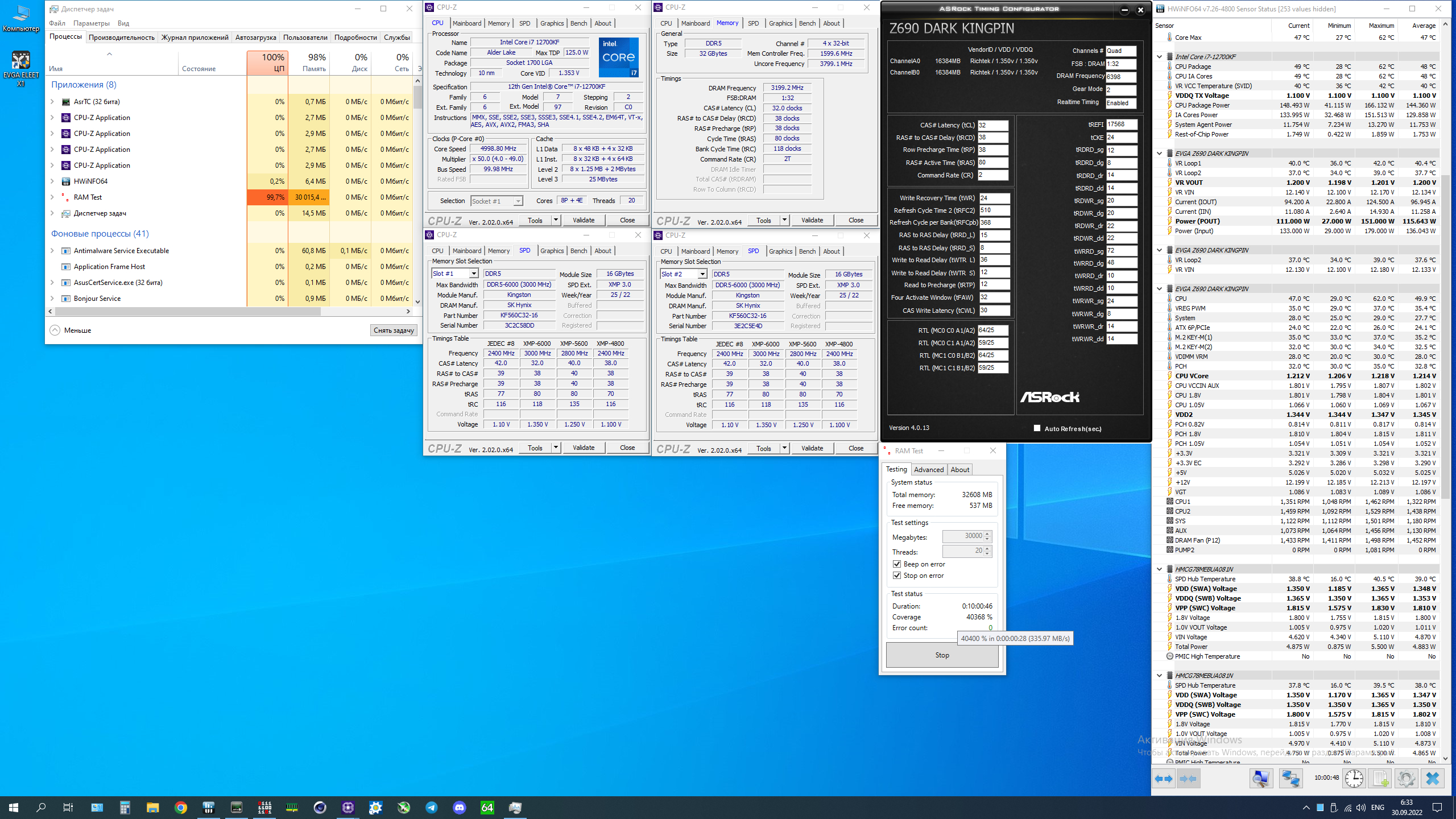

RENEGATE.
Пробовал 6800 1T и всё заработало хорошо. Не обращайте слишком внимания на тайминги и напряжения, они не идеальны, приближены к нормальным (где-то иногда ошибаюсь, времени дано не много). Для меня важны частота/первичные тайминги. Я хочу добиться 6933-7000 (или 7200, если получится) 1T! СА Авто.
При стабильности буду сохранять профили, чтобы проверить это на OEM 4800 Hynix.

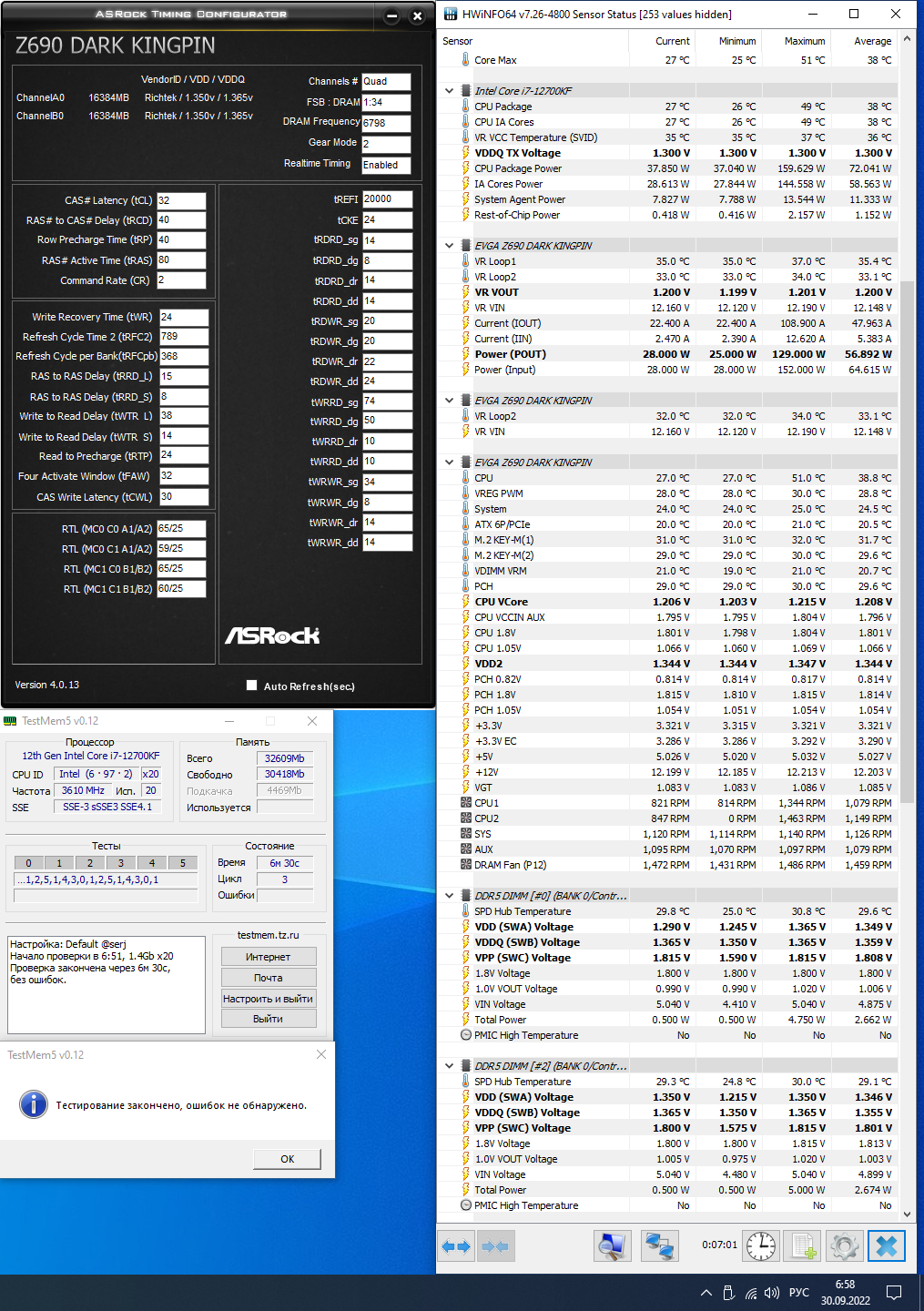

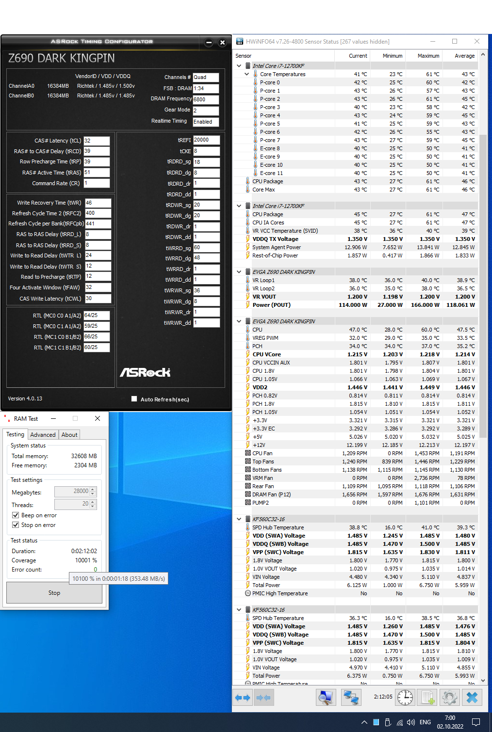

6800
6800 32-39-39-51-1T 1.480V 10K Karhu.jpg [ 1.3 МБ | Просмотров: 1493 ]
Регистрация: 15.10.2019
Откуда: Moscow
Карху не дает никакой гарантии в стабильности. Можно хоть сутки гонять. На собственном опыте убедился.
