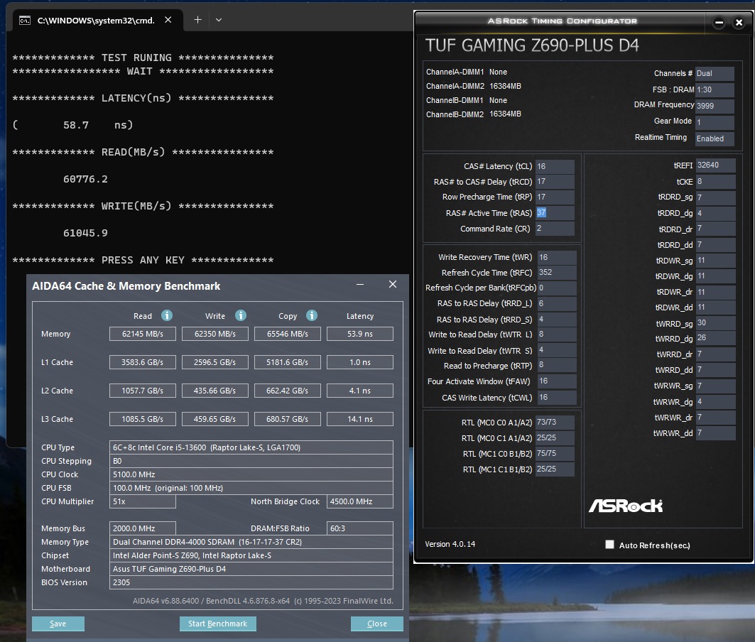

ATC=Asrock Timing Configurator 4.0.4 for z370/390
Asrock Timing Configurator 4.0.13
Asrock Timing Configurator 4.0.12 for z690
Asrock Timing Configurator 4.0.10 for z590
Asrock Timing Configurator 4.0.9 for z490
Asrock Timing Configurator 4.0.8
Asrock Timing Configurator 4.0.3 for z170/270/490
Asrock Timing Configurator 4.0.16

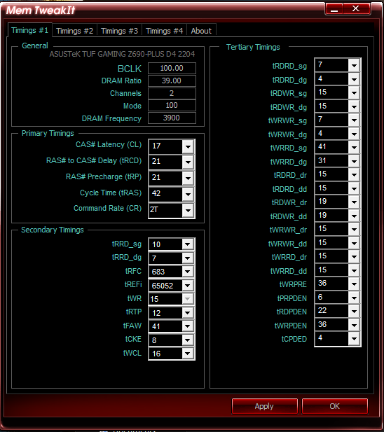

AMT - Asus MemTweakit Asus MemTweakIt 2.02.44
При настройке памяти в BIOS ставим ОБЯЗАТЕЛЬНО MRC Fast boot=disable (включаем при этом режим тонкой тренировки, если же выставим enable, то включаем режим грубой тренировки).

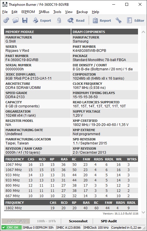

Для сбора статистики по установленным чипам памяти просьба прикладывать скрины программы Taiphoon Burner и указывать напряжения на DIMM, IO и SA![/color]

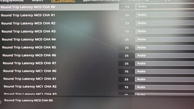

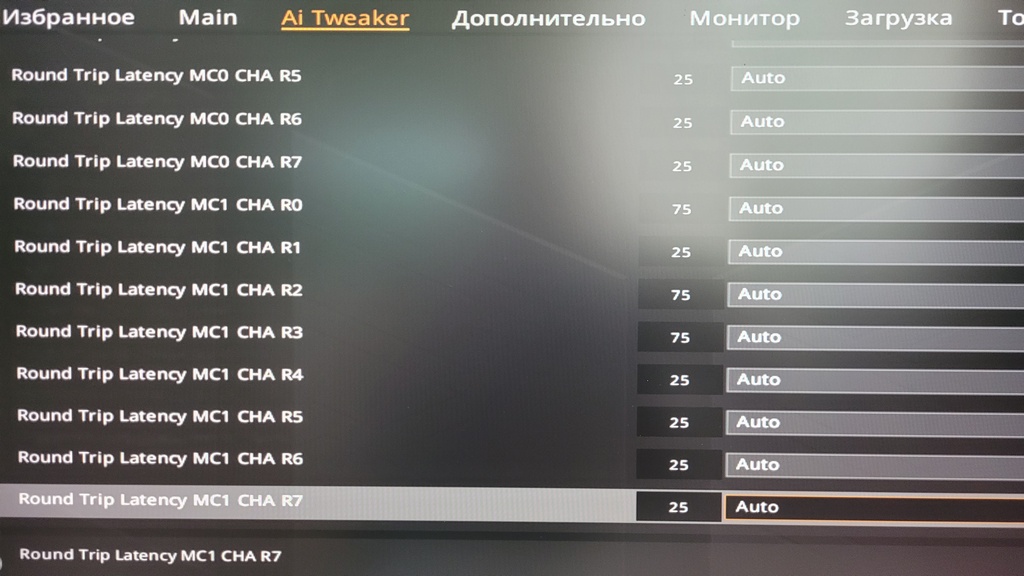

1.Поднять напряжения на VCCSA и VCCIO.
2.Включить в биосе Round Trip Latency.
3.Для гигабайтов - memory enchancement=normal.

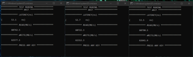

Коллеги, итог довольно печален, но все же
4300С19
58722
Зато на напряжении 1,37 :D
Проходит экстрим стабильно.
Есть что подкрутить или оставляем? anta777, есть что подкрутить?

Я бы ехал на cL16.
Тут же поменял бы Wtrs 2.5ns
Twr 20 ну и все от него поменять.

В топку такой псевдоразгон, tRC=65!
Я уже писал, что при разгоне нужно следить, чтобы tRC был<=64.
Уменьшай tRAS на 1.

anta777 писал(а):
Уменьшай tRAS на 1.
Ок, спасибо. В принципе, думаю, и на 2 цикла может пойти.
RFC стоит пробовать уменьшать?

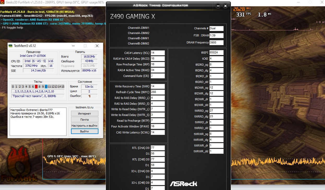

Доброго времени суток, уважаемые господа и дамы.
Перешел на синглы - Patriot VIPER STEEL 16GB (8GBx2) DDR4 4000MHz CL19 PVS416G400C9K.
Мать оказалась не сговорчивой. Единственная частота на которой есть стабильность это 3900. Более-менее стабильность есть на 4400, но там уже надо добавлять сильно по IO (1.3V) и SA (1.4V). Ковырялся долго на разных частотах от 3900 до 4400 - так и не удалось добиться хоть какой-то стабильности, видимо мать как-то криво тренирует память, настройки RTL не помогают. Например на 4200 при tCL = 18, автоматом получаю 72 74 14 14, ставлю 65 67 7 7 - стабильности не прибавляется.
Даже пробовал выставлять разные частоты и крутить в + и - шину, что бы память стартовала не в 4200, а 4220 или 4180 - не помогло.
В итоге решил мучать 3900. при tCL16 - 1.42V DRAM, при tCL15 - 1.48V, при tCL14 - 1.56V. Обдув модулей стоит вот такой - https://aliexpress.ru/item/32750671016. ... 33edmLhDsH.
Насколько опасно для БиДай оставлять 1.56V? Насколько опасны напряжения на IO > 1.35V SA > 1.4V?
Пока пытаюсь стабилизировать 3900 tCL14 IO 1.17V / SA 1.22V / DRAM 1.56V
tCDD_L = 6
tCDD_S = 4
tXP = 4
tXPDLL = 14
tMOD = 12
Вылезла ошибка в 7 тесте во втором цикле на 38й минуте с бубликом. Перегрев? Больше ошибок не возникало, по прошествии еще 20 минут.

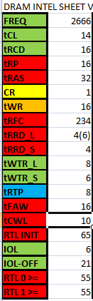

ох на райзен я думал все сложно с памятью, а оказывается настроить память на 2666 таймингами - вот что сложно.
имеем hynix AFR которая работала на райзен 3600 cl16-19-19-39
на 10500 посмотрел ее профили, завелась на 1.35v 12-14-14-28 tRFC 368(ниже не шел) 1T
результат в AIDA 40000 на чтение, а я видел тут у человека 42000 на чтение при 13-15-15-30
есть какой-то пример таймингов 12-14-14-28 что там остальное вбивать? Таблички я запустил там неясно откуда брать исходные данные, а ASROCK configurator чето не работает и вообще откуда его качать старые версии... шапка в запущении, куратор спит.
Регистрация: 08.12.2005
Как-то так. RFC ниже не стартует. Позволил себе еще пару вещей самостоятельно поменять по табличке, скрутив вниз. Дальше RTL?
i7-10700k / MSI Z490 UNIFY / G.Skill (F4-3200C14D-32GTZ) / MSI 3070ti Gaming X Trio
Straight Power Platinum 750W / Dark Rock Pro 4 / Pure Base 500DX
Регистрация: 04.06.2017
Фото: 6
отсюда:

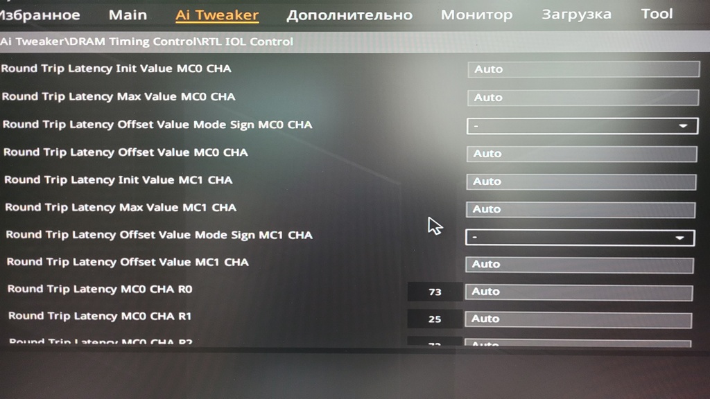

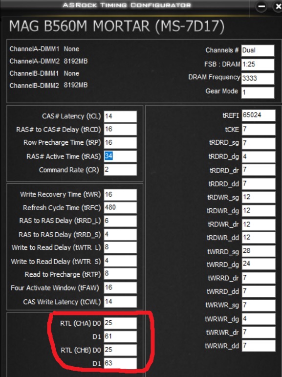

Skraelos писал(а):
Дальше RTL?
_dr тайминги в 7, ртл такой как на скрине словить и поставить no training
Добавлено спустя 2 минуты 26 секунд:
Skraelos писал(а):
В чем может быть дело?
В dd таймингах, возможно.
I7 10700f,
Z490 TOMAHAWK,
cmw16gx4m2c3200c14 2x8(4400)cl16, 1.5В,
ID Cooling 207 basic xt,
rtx asus tuf 3060ti v2,
Odyssey G7 "31,5.
На скрине - вы имеете ввиду последний мой, с прошлой страницы?
Хмм... Даже при том, что у меня две плашки?
Вообще, я после того как это ночью запостил, очень огорчился, слегка психанул, решил попробовать с процом поразбираться, пока дожидаюсь вас тут в этом треде. Ковырялся, экспериментировал, и опять напоролся на то, что мать совершенно отказывается рекавериться после неудачного разгона в некоторых случаях. Иногда все ок, но иногда просто горит лед соответствующего компонента на материнке, машина шумит, иногда сама ребутнется, иногда по зажатию павера, но без преувеличения по 30+ минут сидел, надеялся, но машина так и не прогружалась, приходилось сбрасывать кмос, спасибо хоть на и/о панели этой матери есть кнопочка удобная для этого.
