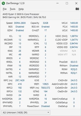

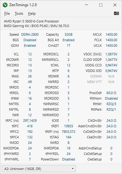

Это нормальный разгон или с таким уже никуда не поедешь? Что можно здесь улучшить? 2933 потолок для этих модулей/ля, как бы я не что не крутил. 3000 вроде можно, но бсоды/ошибки, не могу стабилизировать.
Какой максимальный вольтаж для этих модулей? Сейчас стоит 1.45V. Не могу определить их никак.
Спасибо большое за помощь.

Intra учитывая заплаченную вами цену, нормальный)
А в целом, проц может держать 3733-4000 без WHEA.
Думаю, главное, что бы лично вас все устраивало в ваших играх и прогах.

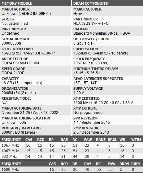

По напряжению и потолку модулей ничего не сказать тк чипы неизвестны.
Если в общем, для большинства чипов 1.45V на постоянку допустимо и безопасно, особенно при хорошем продуве корпуса.
Разве что для H8C и S8С якобы рекомендуется придерживаться 1.4V.
Добавлено спустя 51 секунду:
Если верить Тайфуну (по подобным модулям я бы верил не особо), похоже на H8A. Если так, чипы могут 3800CL16-18.

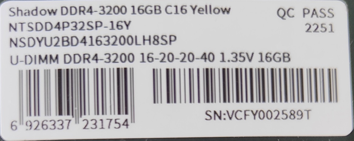

Покажите стикер, иногда по нему можно определить хотя бы производителя чипов:
Netac DDR4, H - Hynix, S - Samsung, M - Micron, C - CXMT, Y - YMTC (вероятно), B - неизвестно
Если при этом чипы JEDEC 2133, как, похоже, у вас, хорошего разгона скорее всего ожидать не стоит.

Да вот хотелось бы понять, если такой разгон подойдёт для адекватного ПК для игор с стандартным упором в гпу и потеря лишь пара процентов фпс в сравнении с хорошими модулями - то это отлично. Просто переживаю что ПСП на такой частоте может быть неадекватно мал.
Да проц отлично держит, балики рядом лежат которые на 3800 прекрасно работают
usr721 писал(а):
Если верить Тайфуну, похоже на H8A. Если так, чипы могут 3800CL16-18.
Вот никак не едет выше 3000-3066, просто нет старта. Пробовал весь диапазон ProcODT, ни в какую. Пробовал перепрыгнуть на 3333 - тоже самое.
usr721 писал(а):
Покажите стикер, иногда по нему можно определить хотя бы производителя чипов.
Shadow DDR4-3200 16GB C16 Yellow
NTSDD4P32SP-16Y
NSDYU2BD4163200LH8SP
U-DIMM DDR4-3200 16-20-20-40 1.35V 16GB
Стикер
dzzcz.jpg [ 127.61 КБ | Просмотров: 622 ]

Intra писал(а):
Да вот хотелось бы понять, если такой разгон подойдёт для адекватного ПК для игор с стандартным упором в гпу и потеря лишь пара процентов фпс в сравнении с топовыми модулями - то это отлично. Просто переживаю что ПСП на такой частоте может быть неадекватно мал.
Хватит или нет, надежнее всего по-моему проверяется самостоятельно. Тем более у вас были/есть другие модули для сравнения.
Как по мне, если брать в общем, на ЗЕН2-3 желательно (не обязательно) иметь 3600 поджатые насколько получится. Выше уже смысла обычно не много.
если это hynix mfr то да у них обычно предел 2933-3200
Можно попробовать задрать вторички-третички для частоты повыше, МП в авто их иногда выставляет слишком низкими для некоторых чипов
*_SCL 5-5
tRDWR-tWRRD 10-5
Остальное взять из гайда столбец Safe
И пробовать частоты выше. Не факт, что поедет, но шансы есть

Регистрация: 17.12.2016
Откуда: Воронеж
npa4ka писал(а):
Нормальным чипам не мешает, но кто знает как эти реагируют.
Потом никто не запретит их опустить, если получится
Remarc писал(а):
это просто лишнее действи
Кстати неплохая идея попробовать поставить конь тайминги, я пробовал только 18-22-22-22 и всё по сути. Может и правда есть какой-то 1 тайминг тормоз. Только я не знаю как их правильно раздуть, я всегда только уменьшал. Может есть какие-то пресеты настройки интересные для такого теста?
Правда я хз всё равно виноваты ли тайминги, система просто не стартует, ладно бы ошибки были.
На 3000 ещё как-то криво запустит, но 3066 уже всё.
Ryzen 7500F, ASUS PRIME B650M-K, 2x16GB KingBank Hynix A-die(6400 CL32), Zotac RTX 5050, LIAN LI A3, DQ750, Samsung 980 Pro 1TB
Регистрация: 09.09.2012
Вполне может какой-то тайминг быть виновником. Я дал ссылку на гайд (она же есть в шапке), там все нужные пресеты по вторичкам есть, третички я написал какие попробовать

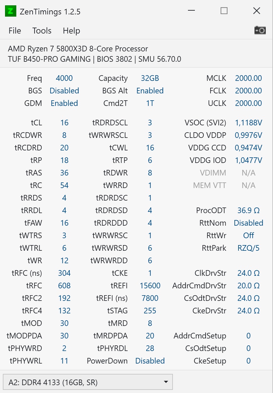

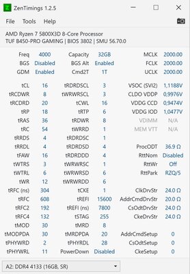

1.52V для микрона e-die безопасно с прямым обдувом? Пытаюсь отловить нестабильность, пару раз в неделю стал ловить nvlddmkm 0, результат обновления биоса, до этого работало на 1.5V без проблем.
Анта экстрим, усмус v3 проходит без ошибок по 6-8 часов, только nvlddmkm указывает на нестабильность.
Прилагаю скрин настроек.
