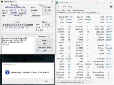

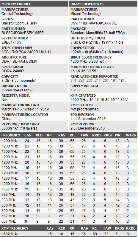

Регистрация: 30.06.2020
usr721 писал(а):
у вас, как я вижу, не D9VPP (как показывает Тайфун), а некая более свежая ревизия чипов M8E,
Вот мои баллики
Тайфун.png [ 42.66 КБ | Просмотров: 794 ]

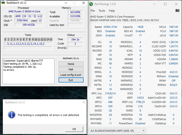

Добавлено спустя 1 минуту 24 секунды:
Remarc писал(а):
сначала надо было отдельно IF проверять
Как проверить? Просто выставить if 1900?
Добавлено спустя 47 секунд:
А вот еще 3733. По чучуть настраиваю.
3733@v3.png [ 106.34 КБ | Просмотров: 791 ]

usr721 писал(а):
Latency высоковато.
Было здесь у Traper на этих чипах ~52.5 при 4266CL18 310нс GDM, то есть у вас по-моему должно быть < 52 нс, а не 55.
tRCDWR 8 и будут ровные попугаи 65 65 60))

JOHN_WICK писал(а):
Вот мои баллики
Повторяю, это лишь то, что показывает Тайфун - не обязательно достоверно.
