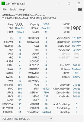

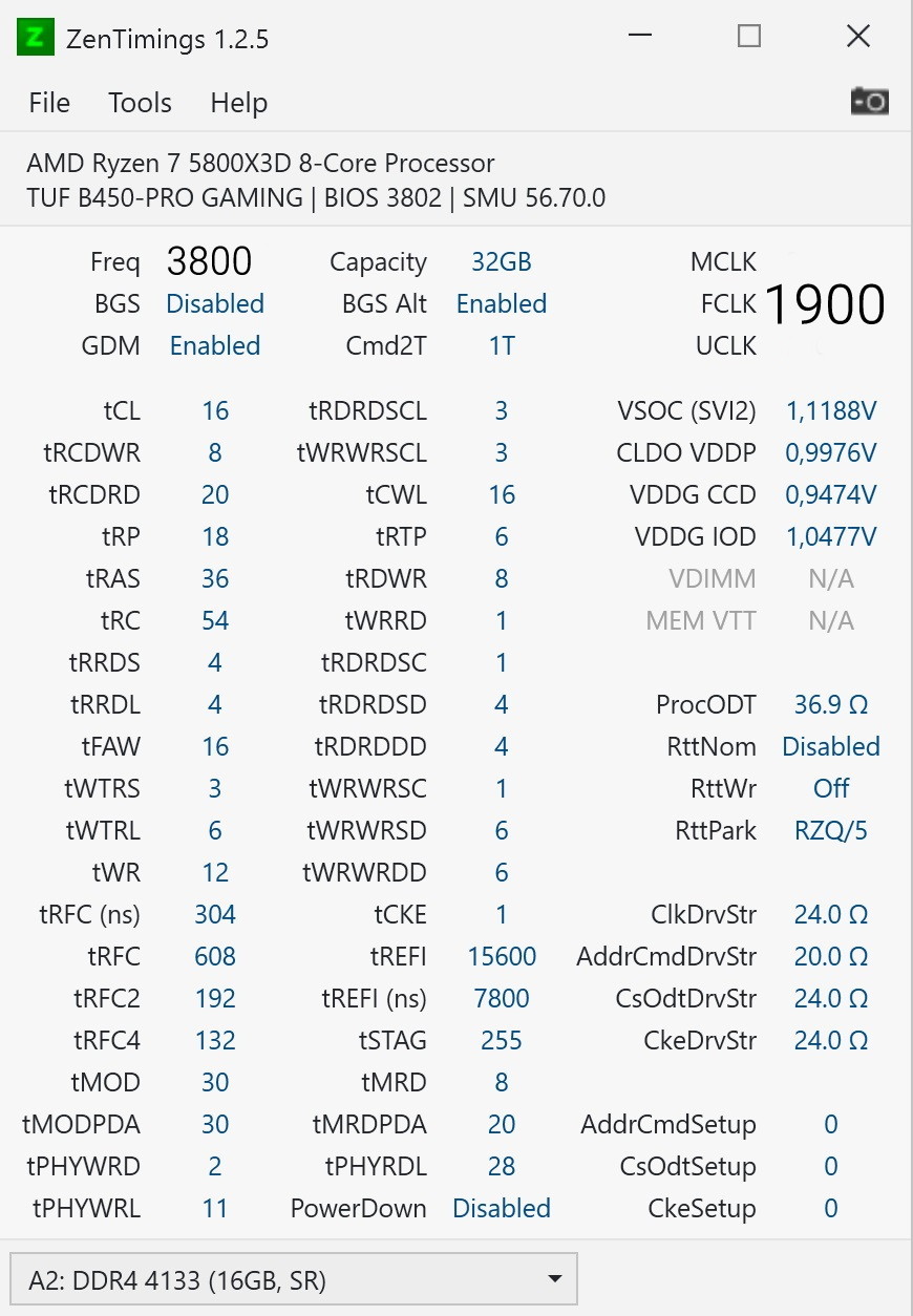

Ладно, так как я не согласен терять производительность, надо компенсировать это снижением таймингов) подскажите пожалуйста что крутить дальше, я только частоту снизил до 3800/1900
Пока без пк, поэтому нарисовал частоту сам)
test-picsay.jpg [ 188.65 КБ | Просмотров: 377 ]
#Ryzen 5800X3D@ -30offset#MSI RTX 4090 Gaming Trio@2700/24000#XPG SPECTRIX 4133#2x16Gb@4066cl16-1,48#Asus TUF B450-Pro Gaming#SF Leadex III ARGB 850w
Регистрация: 30.04.2013
trcd trfc trdrd/wrwr scl
AM5 R7 7700=6050Mhz air WR

Регистрация: 03.04.2018
Remarc а поконкретнее пожалуйста?) Я формулы не помню... Знаю только что trfc кратен 8 и что scl на e-die (b-die 16) на 2 уже требует больше 1.5В
Agiliter а что тогда крутить и как в моей конфигурации? Trfc я поставлю тогда 560, это стандартное значение для 3800.
18-19 и 540-570,scl оставь тогда как есть раз приходится задирать напряжение

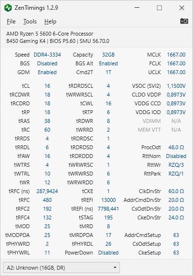

Ну вроде настройка завершена :dance:
Что-то здесь ещё можно подкрутить? TRRDL 4, TWTRL 8, RDRDSCL/WRWRSCL 3-3 не едут.
Вопрос что с ProcODT? Система стабильна что при 32ом что при 68ом, как понять что мне нужно?
timings
Timings.jpg [ 74.59 КБ | Просмотров: 298 ]
Ryzen 7500F, ASUS PRIME B650M-K, 2x16GB KingBank Hynix A-die(6400 CL32), Zotac RTX 5050, LIAN LI A3, DQ750, Samsung 980 Pro 1TB
Куратор темы
Регистрация: 02.05.2020
Фото: 22
Intra нужные напряжения занижены, ненужные на твоей частоте завышены. Читай шапку.
