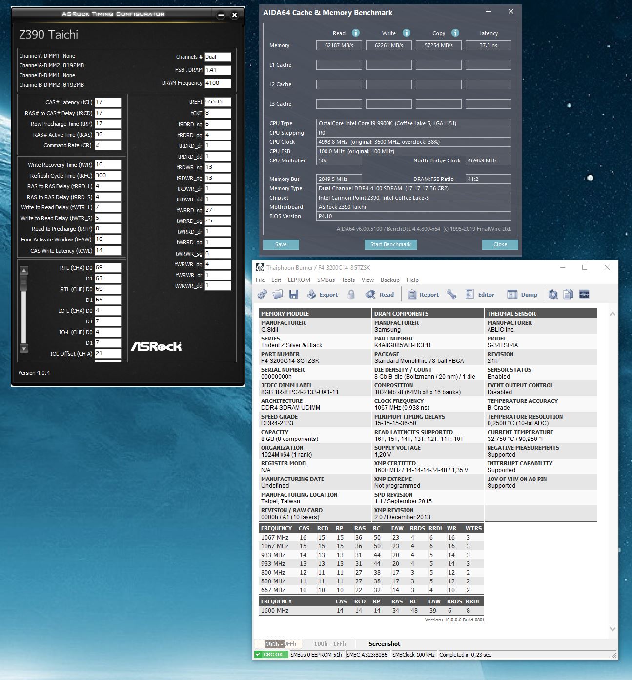

Принятые в теме сокращения (и заодно необходимые утилиты для отладки и тестирования памяти)
TM5 - TestMem5
ATC=Asrock Timing Configurator 4.0.4 for z370/390
Asrock Timing Configurator 4.0.13
Asrock Timing Configurator 4.0.12 for z690
Asrock Timing Configurator 4.0.10 for z590
Asrock Timing Configurator 4.0.9 for z490
Asrock Timing Configurator 4.0.8
Asrock Timing Configurator 4.0.3 for z170/270/490
Asrock Timing Configurator 4.0.16
https://drive.google.com/file/d/1-PdgLkCf-5cA3b1kqO2CmFyhXtz-tiS3
AMT - Asus MemTweakit Asus MemTweakIt 2.02.44
При настройке памяти в BIOS ставим ОБЯЗАТЕЛЬНО MRC Fast boot=disable (включаем при этом режим тонкой тренировки, если же выставим enable, то включаем режим грубой тренировки).
Оптимально при разгоне памяти использовать в биосе множитель памяти 133, а не авто или 100, что даст возможность создать комфортные условия для контроллера памяти в процессоре и снизить напряжения ио и са !
Недаром в Jedec шаг между спидбинами именно 133, а не 100!

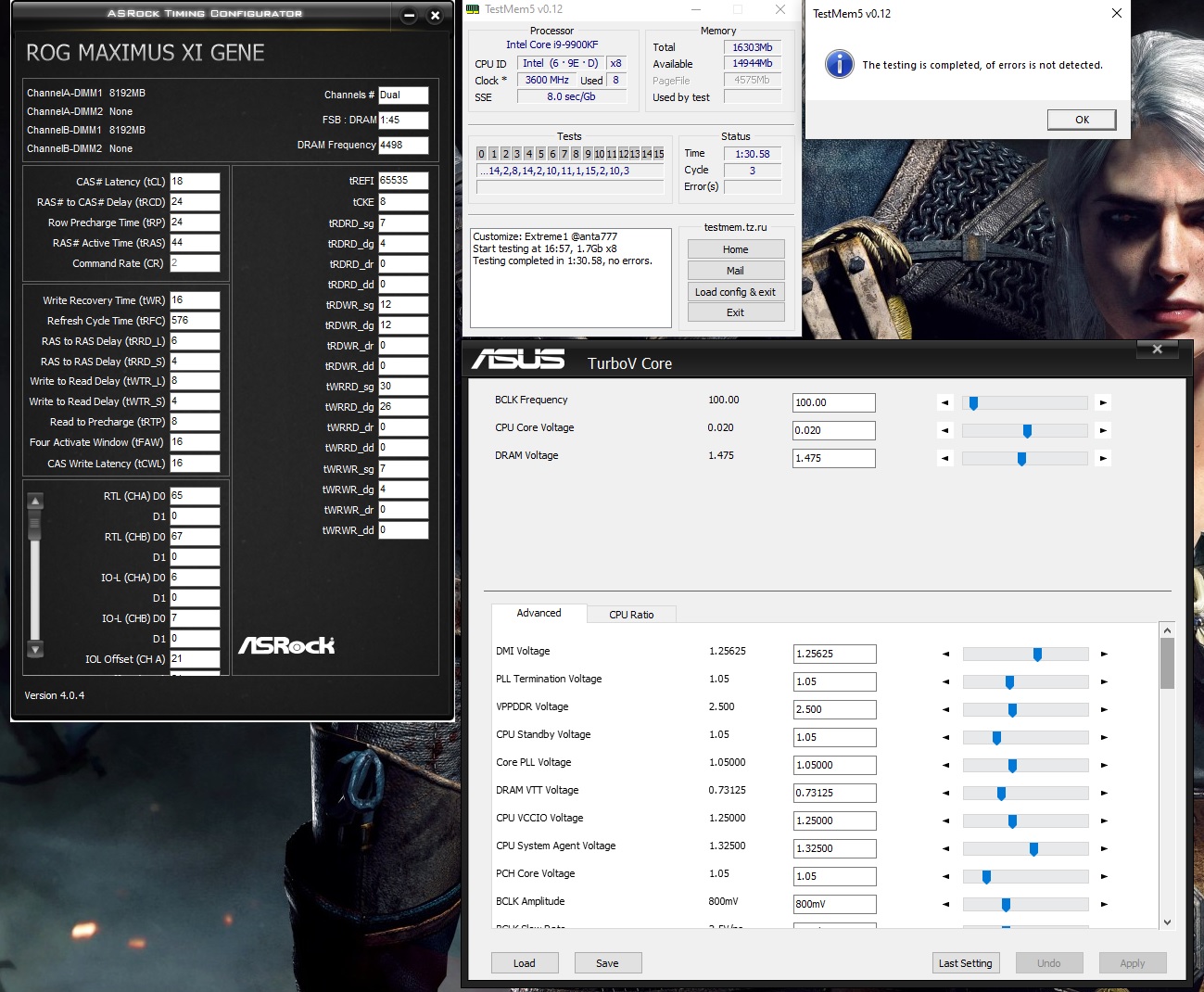

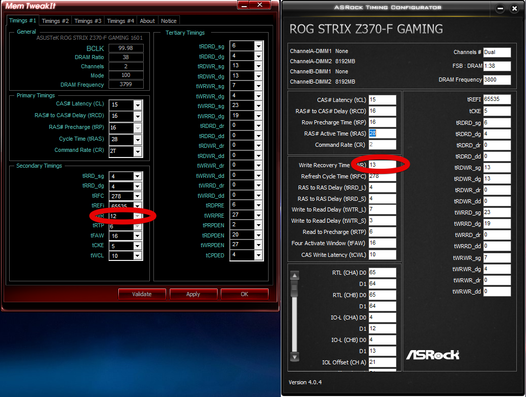

Расчет таймингов (на материнках ASUS)
tRASmin=tCL+tRCD+2
WTRS/L устанавливаются в биосе через WRRDdg/sg согласно формуле:
WRRD_sg=6+CWL+WTR_L
WRRD_dg=6+CWL+WTR_S
WR - через WRPRE (для матплат ASUS):
WRPRE=4+CWL+WR
RTP - через RDPRE (для матплат ASUS)
RDPRE=RTP

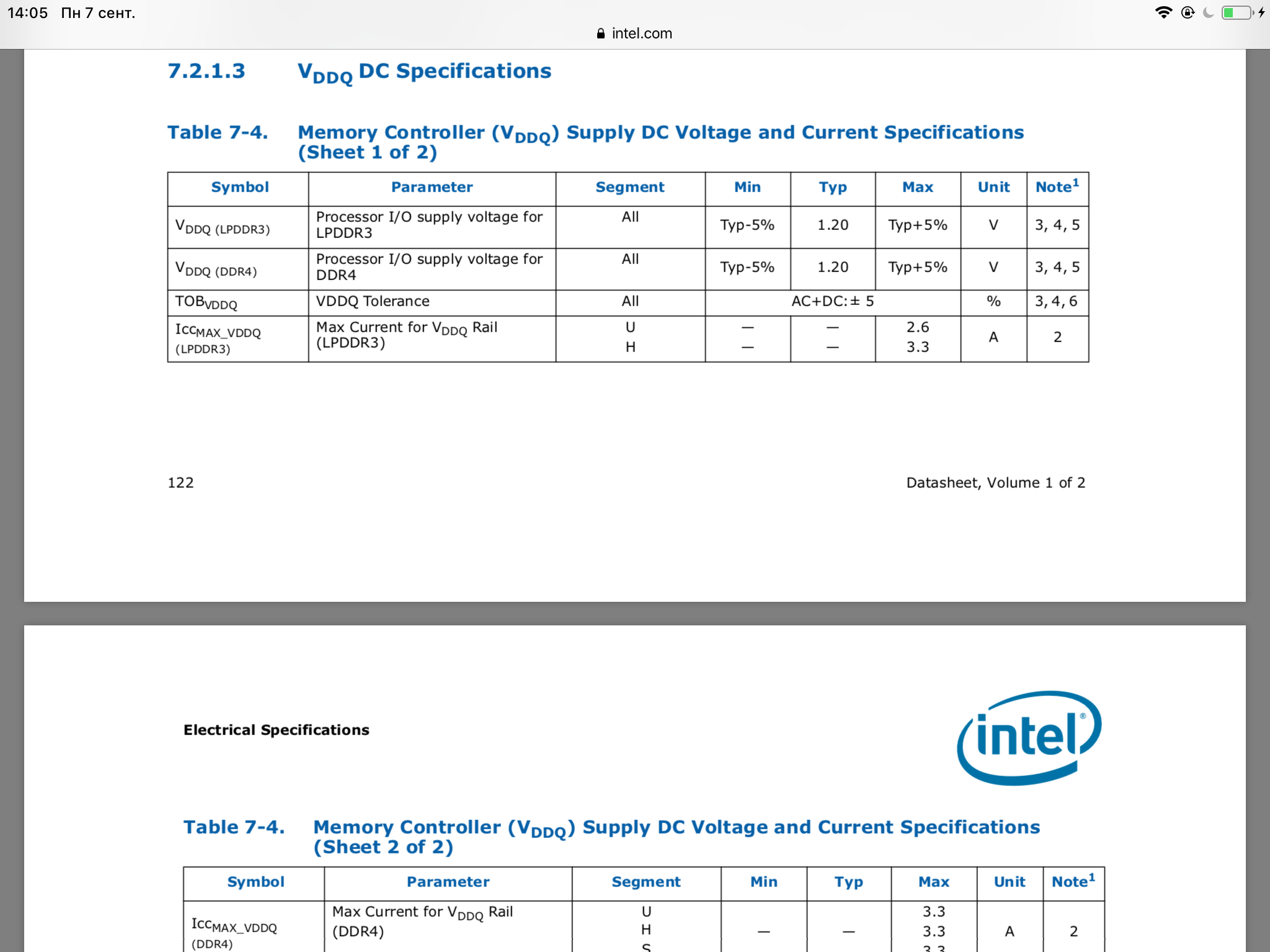

ПРО НАПРЯЖЕНИЕ НА ПАМЯТЬ!
VDDDQ=1.5 V max по Jedec
VrefCA=0.6xVDDDQ=0.9 V (max по Jedec), в даташите контроллера интел тоже разрешено максимальное vrefca=0.6xVdddq.
То есть при обычной настройке биоса, когда VrefCA=0.5xVDDDQ, VDRAM<=1.8 V, чтобы уложиться в нормы по Jedec.
А если при этом в биосе настроить vrefca=0.49xvdddq (разрешено по Jedec), то безопасное Vdram может быть еще выше=1.837 V.
Вывод: для контроллера процессора напряжение на память <=1.8 V неопасно

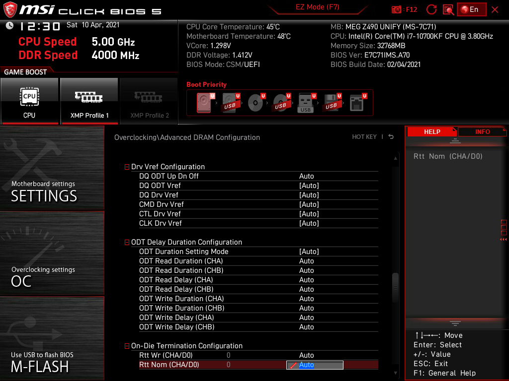

МЕТОДИКА ПОДБОРА ВЕРНЫХ RTT WR, RTT PARK, RTT NOM
https://forums.overclockers.ru/viewtopic.php?p=17484594#p17484594
На OCN есть методика их подбора с помощью Passmark memtest86, использовать только 8-й тест.

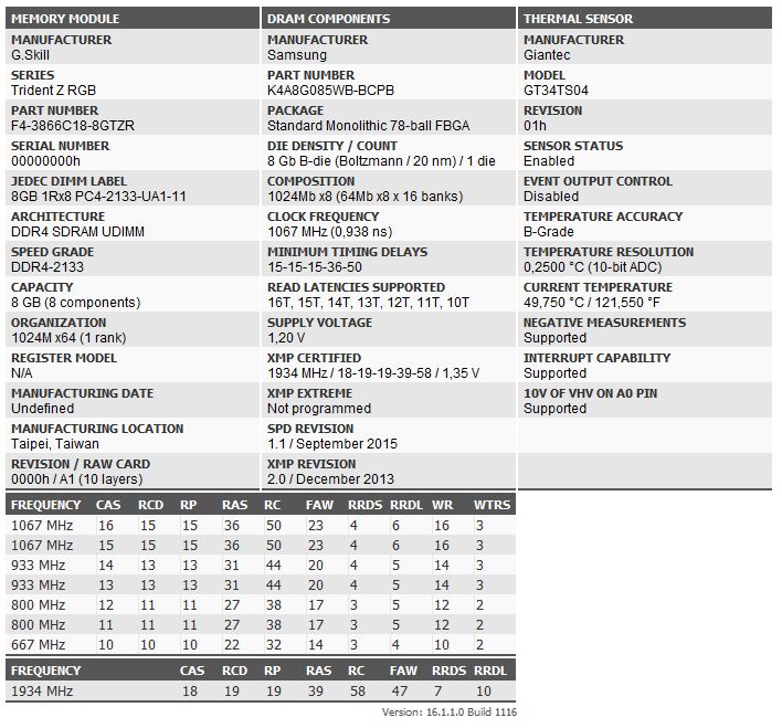

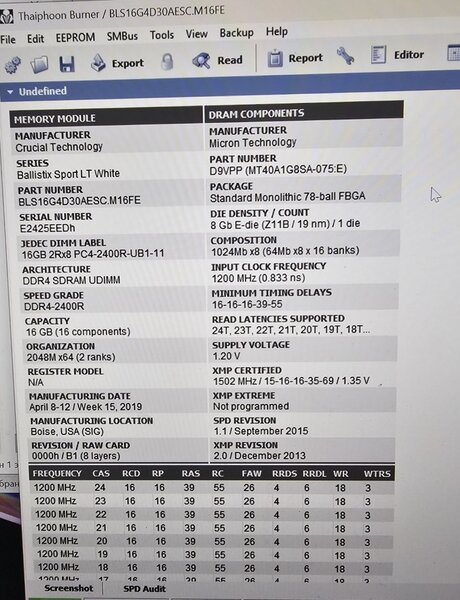

Для сбора статистики по установленным чипам памяти просьба прикладывать скрины программы Taiphoon Burner и указывать напряжения на DIMM, IO и SA![/color]
Расшифровка коротких наименований таймингов часть 1 и часть 2

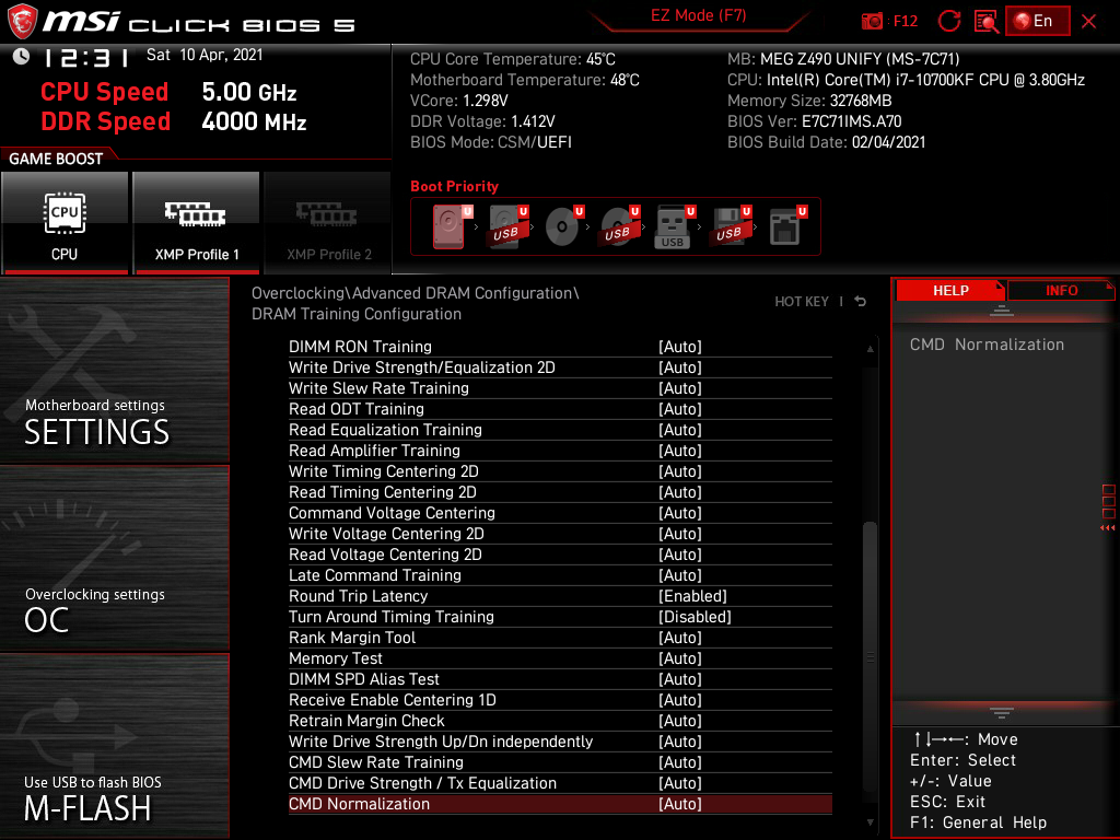

Советы по верной тренировке
1.Поднять напряжения на VCCSA и VCCIO.
2.Включить в биосе Round Trip Latency.
3.Для гигабайтов - memory enchancement=normal.

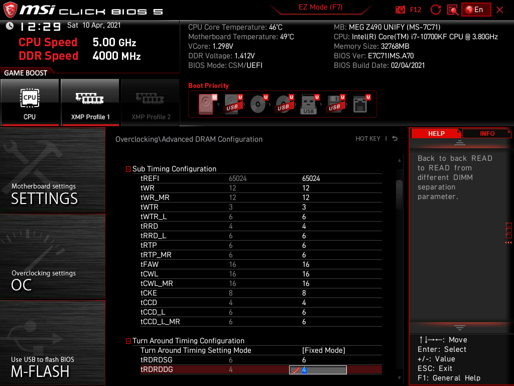

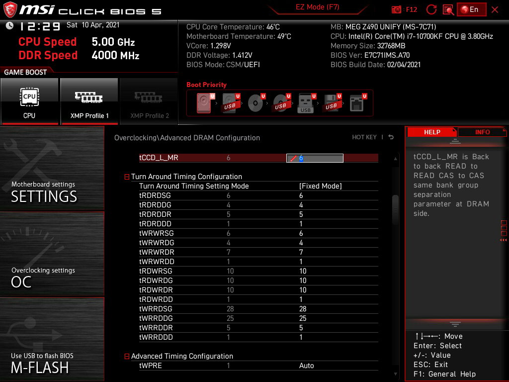

Регистрация: 08.12.2005

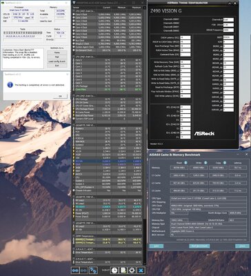

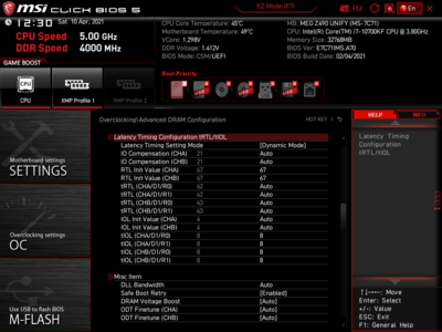

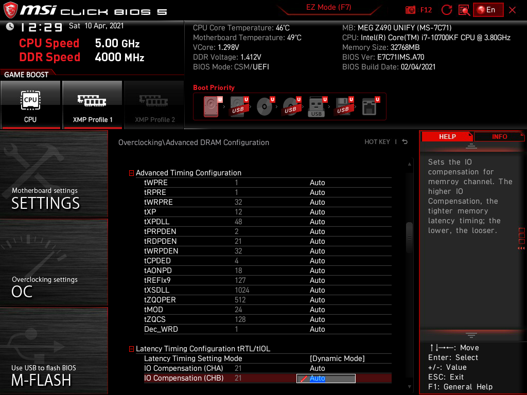

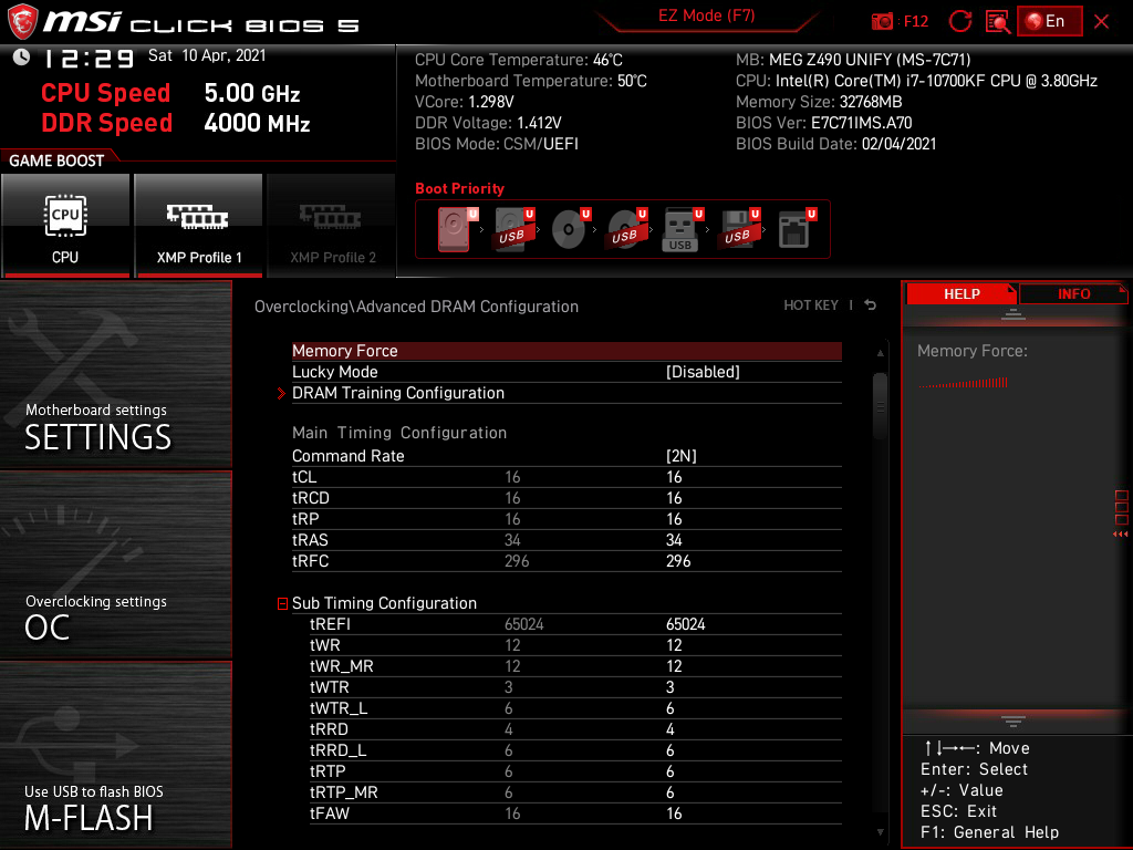

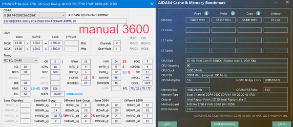

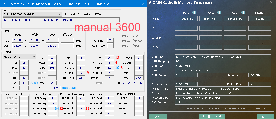

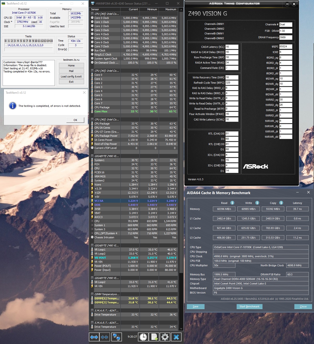

Продолжаю свой недоделанный разгон. Пару дней назад с помощью KaBooo остановился вот на этом, пока только SuperLight проверял, все проходится на 1.45/1.25/1.25.
Куда дальше отсюда? Пытаться что-то еще понизить? Или что-то делать с RTL блоком?

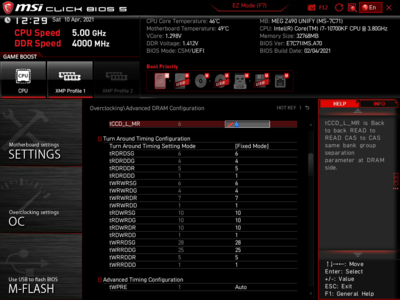

Глядя на табличку simplenov2020, я так понял, что можно попробовать снизить следующие вещи:
twtr_s 5->3
_dr до 6
tWRRDdg до 24
tras 36->34
пробовать снижать trfc, но когда я пробовал в прошлый раз у меня были проблемы с капризной материнкой, вынуждающей меня сбрасывать кмос, т.к. она отказывалась откатываться сама после неудачи.
//edit: с момента отправки этого поста, удалось опустить trfc до 320, а также интереса ради начал проверять напруги. Успешно удалость опустить до 1.21/1.20 (это предельные явно значения, любое ниже - ошибки), память пока 1.42.
i7-10700k / MSI Z490 UNIFY / G.Skill (F4-3200C14D-32GTZ) / MSI 3070ti Gaming X Trio
Straight Power Platinum 750W / Dark Rock Pro 4 / Pure Base 500DX
Регистрация: 08.05.2020
На этом с разгоном можно закончить.
Разве rtl init в 67 выставить. Всё.
I7 10700f,
Z490 TOMAHAWK,
cmw16gx4m2c3200c14 2x8(4400)cl16, 1.5В,
ID Cooling 207 basic xt,
rtx asus tuf 3060ti v2,
Odyssey G7 "31,5.
KaBooo
Прошу меня в очередной раз простить, я полный чайник в делах ДДР4, и с RTL пока до конца не разобрался. Мне не надо ничего делать с тренировкой, все оставить как есть на скрине, ничего ловить не пытаться?
И касательно вот этих вещей
Skraelos писал(а):
twtr_s 5->3
_dr до 6
tWRRDdg до 24
tras 36->34
заморачиваться не имеет смысла?

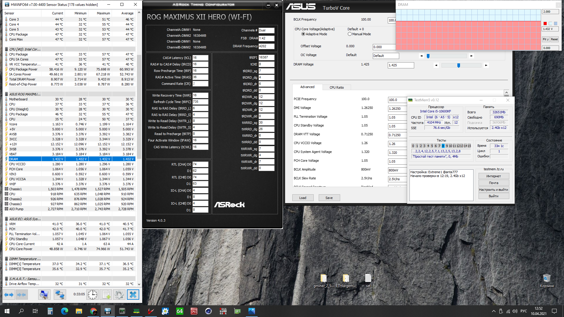

У меня вот так , память G.SKILL Ripjaws V 32GB (16GBx2) 3200MHz CL14
DRAM 1.41
SA 1.18
IO 1.14
Проц. 50 0 47 1.30
Тест экстрим от анты проходил 4 раза без ошибок
Снимок экрана (1).png [ 725.39 КБ | Просмотров: 917 ]

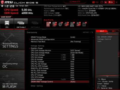

А про РТЛ все-таки расскажите еще чуть подробнее, пожалуйста, ну или ткните носом, где именно посмотреть. В simplenov2020 смотрел в разделы "прогноз RTL блока", эффект примерно такой. И правильно ли я понял, что Memory Fast Boot надо ставить не в 'Enabled' а в 'No Training'?
А еще момент, который меня интересовал - некоторые тайминги не упоминались на всем этом процессе ведения меня за руку последние страницы, и они до сих пор стоят в авто. Я уже несколько раз видел строгие выговоры ув. anta777 на этот счет, я правильно понимаю, что надо их установить руками, и использовать те значения, которые сейчас в авто?
На всякий случай приложу скриншоты всех уместных значений:

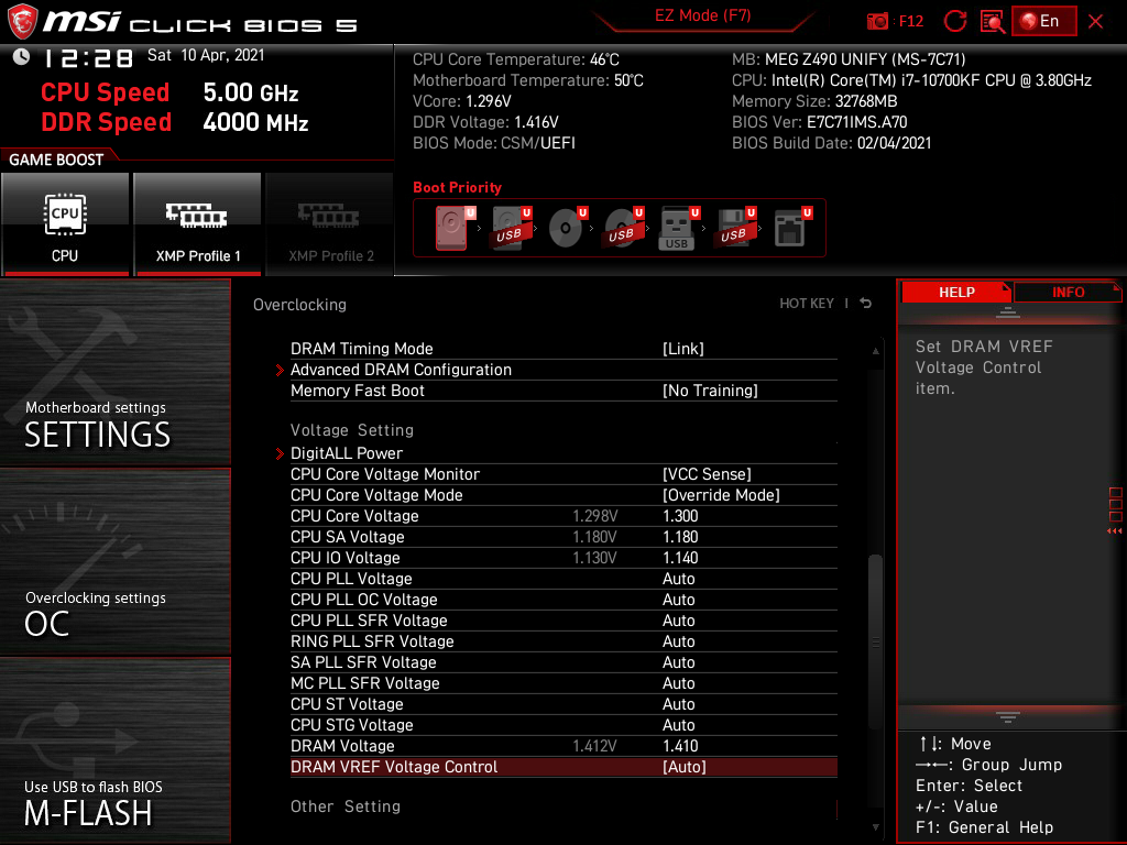

Регистрация: 16.05.2010
Откуда: Ленинград
Фото: 559
Имхо считаю что любое изменение sa/io- как минимум вниз от своего значения, должно сопровождаться вручную перетренировкой, как при изменении таймингов.
5950x\MSI MPG X570S MAX CARBON WIFI\7900xt Nitro+ Vapor\32GB 2x16-DDR4 Gskill 3200 (14-14-14-32-Cr2)\Pccooler YS1200W

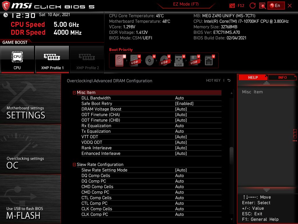

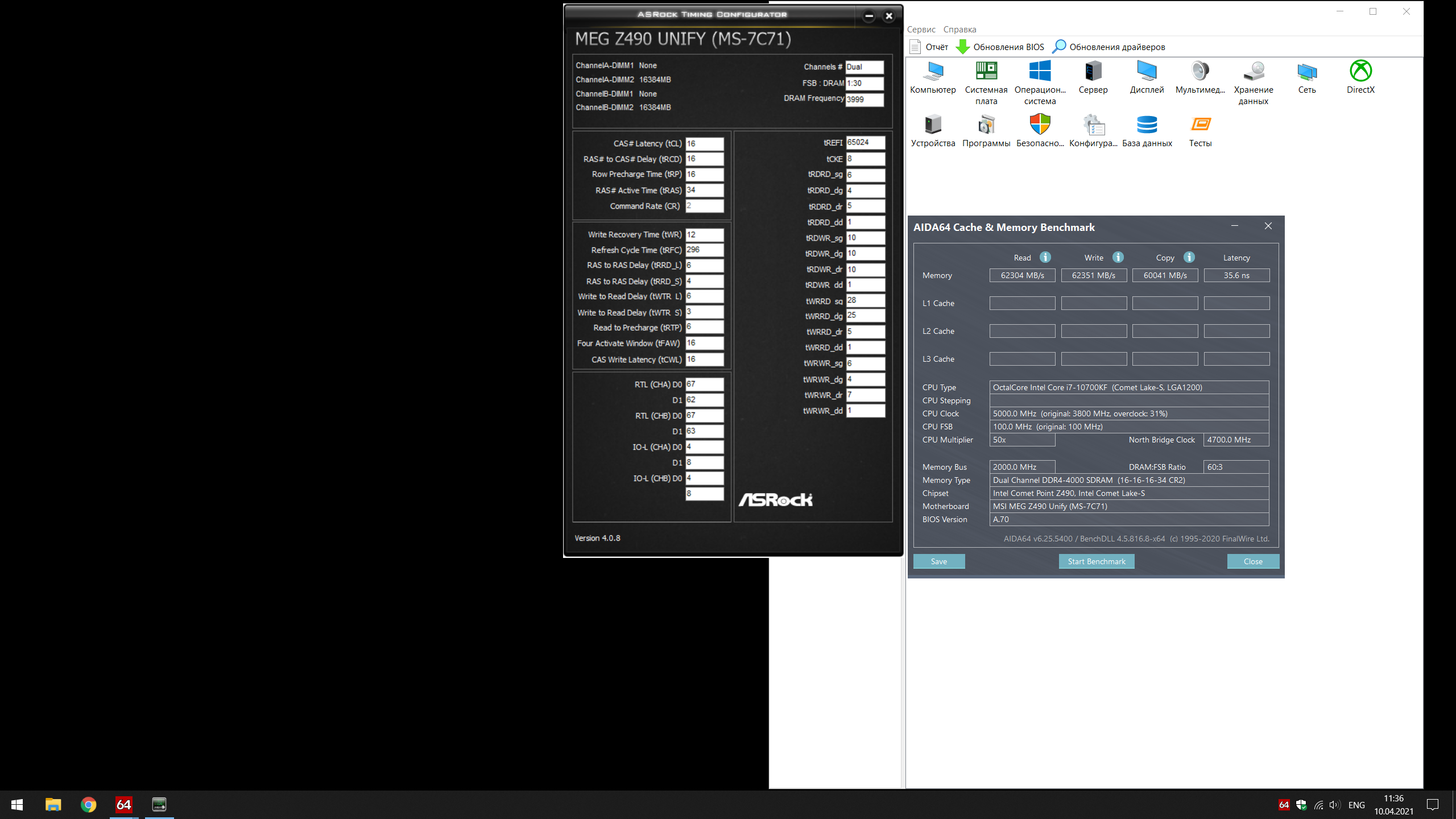

вот как у меня,сделай так
Все выстави кроме 6 картинки, На 1 картинке memori fast boot включи , и перезагружай пока не словишь как на 6 у меня, затем поставишь no trening и все
Добавлено спустя 36 секунд:
Skraelos писал(а):
telogreykin
Спасибо, погляжу!
KaBooo
10.png [ 280.83 КБ | Просмотров: 890 ]
9.png [ 269.79 КБ | Просмотров: 890 ]
8.png [ 270.14 КБ | Просмотров: 890 ]
7.png [ 264.78 КБ | Просмотров: 890 ]
6.png [ 274.16 КБ | Просмотров: 890 ]
5.png [ 269.51 КБ | Просмотров: 891 ]
4.png [ 261.69 КБ | Просмотров: 891 ]
3.png [ 257.99 КБ | Просмотров: 891 ]
2.png [ 255.27 КБ | Просмотров: 891 ]
1.png [ 271.84 КБ | Просмотров: 891 ]

Всем привет. Давно меня не было здесь. Тестирую новую память. F4-4000C17D-32GTRSB Mar2021 (09week/21year).
4200 16-16-16-36-2T 1.425V Extreme1 ODT 80-48-0 (x2).jpg [ 3.26 МБ | Просмотров: 950 ]
Кстати, продам свои триденты ргб 4400 16-17 1.53В стабильны экстрим и везде. В ЛС, если интересуют.
