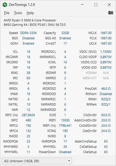

Регистрация: 17.12.2016
Откуда: Воронеж
The KMS писал(а):
нужные напряжения занижены
Вы про CLDO, IOD и CCD?
В биосе они выставленны
0.900, 0.900, 0.900.
Я думал это верные значения, в ZenTimings они указаны немного ниже 0.8973 - это критично? Я думаю это ошибка мониторинга.
zentimings
W52I5_YUiHs.jpg [ 88.35 КБ | Просмотров: 597 ]
Ryzen 7500F, ASUS PRIME B650M-K, 2x16GB KingBank Hynix A-die(6400 CL32), Zotac RTX 5050, LIAN LI A3, DQ750, Samsung 980 Pro 1TB
Даже на текущей частоте нужно поднять напряжения, даже до дефолтных в шапке, а после полной стабильной настройки их уже можно снизить, там дальше подскажем.

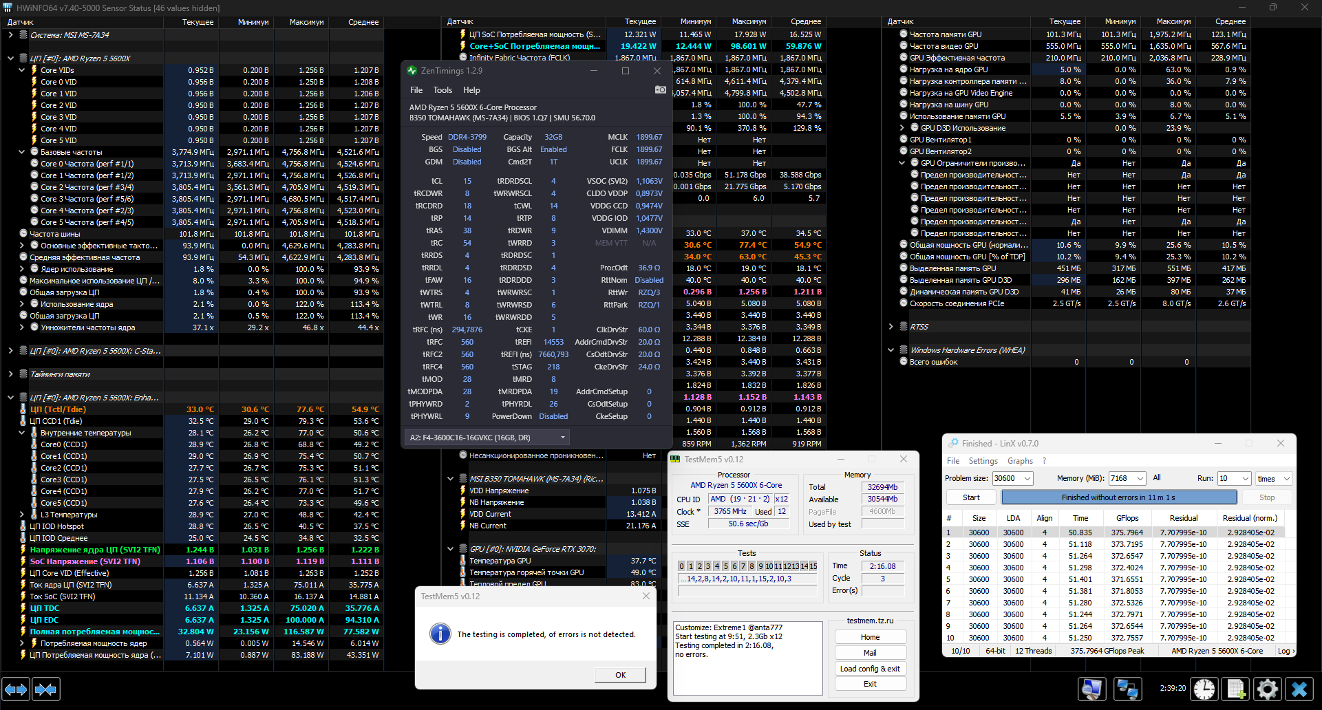

Регистрация: 09.09.2012
В общем в борьбе с WHEA ушел в разгон шины. Получилось как-то так
test_mem_final.png [ 331.98 КБ | Просмотров: 511 ]
Комментарий к файлу: Чипы на самом деле C9BKV
aida.png [ 447.79 КБ | Просмотров: 511 ]
По пути PBO начал бустить посильнее - до 4935 МГц, что приятно, только курву пришлось заново настроить
CBR23.png [ 1.46 МБ | Просмотров: 511 ]
Было: IF 1900 - единичная WHEA раз в день, ни больше ни меньше, IF 1901+ - сыпет в переменных нагрузках на ЦП. Если ЦП в стоке - WHEA нет вплоть до 1933 МГц включительно. Думаю, для моей МП и ЦП результат вполне неплох для микронов
->->-Z-O-V-<-<-
Ryzen 7 9800 x3d | MSI MAG X670E TOMAHAWK WIFI | KingBank 2х24 ГБ M-die | MSI RTX 5090 Gaming Trio
Регистрация: 06.04.2010
Откуда: ....— не Бейрут
Фото: 45
неплохо получилось! только проверку на WHEA экстремально быстрее проводить по linX 0.9.11 от anta777, достаточно 10 проходов с объемом памяти 2048Мб (ну и результат во флопсах показателен): https://imgbb.su/image/x5GAhy
https://ibb.co/Sf1jB85
У меня WHEA была 1 шт. после холодного старта четко раз в день при 3д нагрузке даже, или при любой значительной нагрузке на ЦП. Чудит КП в проце видать. Сейчас уже 5 дней тестирую - ни одной WHEA ни в 3д, ни в прайме или линксе, к скрину приложил линкс какой был (он спецом для АМД там какой-то) просто для проформы
Добавлено спустя 1 минуту 39 секунд:
Может это из-за дуалранка - судя по статистике, на одноранках 3800 у большинства стабильны, двуранги большинство на 3733 катает
->->-Z-O-V-<-<-

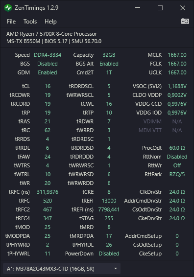

Регистрация: 16.12.2011
Откуда: Благовещенск
Фото: 30
Спалил основную систему, пришлось перебираться на подножные железки.
ЦП 5700х, Мать - MS-TERMINATOR B550M, память две m378a2g43mx3-ctd (с чипами с одной стороны).
ZenTimings_Screenshot end.png [ 33.16 КБ | Просмотров: 410 ]
5700x 3333 + 16-19-19-62 end.png [ 90.79 КБ | Просмотров: 410 ]
В биосе материнки части таймингов нет (что для ультра бюджета не новость).
AMD Ryzen Master отказался запускаться (скорее всего не знает материнку). CTR запустился, но судя по всему не знает процессор.
Память при 1.35В как сразу взяла 3333, так и никуда уже не хотела идти. Повышение до 1.5В ничего не дало (было пару удачных попыток запустится на 3600, но в течении пары минут БСОД). Часть тестов крутилась на 3400, но полной стабильности не было.
По таймингам:
1) Я ничерта не могу понять, почему tRAS запустился на 21 (по идее должен быть в районе 40 - или шакалит мать (склоняюсь к этому) или ...).
2) Изменение tWR в любую сторону приводит к хорошему падению скорости памяти.
3) tRDRDSCL и tWRWRSCL тоже самое. С 5 перешёл на 4 - падение скорости и латентности.
4) Изменение tRFC (сток 734) дало очень хорошую прибавку в чтении (как будто частоту на 3-4 ступени поднял), жаль дальше этот параметр не пошёл.
По поводу 2 и 3 пунктов, буду ещё смотреть. Была уже весьма старенькая версия АИДЫ, попробую посмотреть, что новая покажет. Если будет то-же поведение, значит это уже финал.
За разумные мегагерцы.
Регистрация: 29.03.2017
Потому что параллельно RAS идут ещё несколько таймингов. По сути никогда не выполняется условие при котором у вас бы фактически RAS шёл 21 такт и после него пошёл RP. Вообще никогда.
Можете его установить как RAS=RC-RP или забить.
Ещё RCDWR по схожей причине едет 8. Ситуация в которой он может быть ограничивающим фактором выпадает редко потому что параллельно и после него идёт ещё куча задержек. Во вторых абсолютно пофиг на те данные которые невозможно прочитать при его выполнении так как они идут на перезапись. На него кстати тоже пофиг. Тайминги на запись мало влияют на реальную производительность.
Фото: 30
Попробовал RAS 43 - система не загрузилась. Забиваю.
