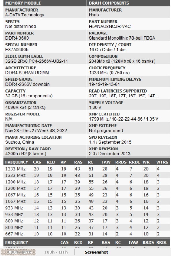

Это здорово. 128 гигабайт памяти заполнил. Собрано на 4х плашках. Все плашки двухранговые по 32 гигабайта. Две плашки микрон, две плашки хайникс. Было 64 гига на двух плашках микрон. Провел апгрейд. Пошел ДНС, купил такую же память XPG Spectrix D45, объемом два по 16, еще 32 гига. Пришел, а новые плашки на памяти самсунг. Не хотят все плашки вместе работать на XMP 3600 и даже на 3200. Пошел обратно в ДНС, поменял 32 гига на 64 гига, такой же памяти. Запустил комп,а она хайникс. Но с моими микронами завелась. XMP 3600, все 4 плашки двухранговые запустились на частоте 3866 с зафиксированной частотой инфинити фабрик 1933. Тайминги на 3866 не жмутся, при пониженной частоте жмутся.

Регистрация: 05.09.2020
Agiliter писал(а):
Запуск на 3866 с 128Гб это реально мощно.
Сказать, что я охренел, это ничего не сказать. Когда я пошел менять память думал как бы на XMP завелась. А тут такое чудо на разных чипах памяти.
Я собирал память с самыми красивыми светодиодами, а она еще в ахрененную частоту может на всех 4х двухранговых плашках. Это просто чудо чудное. Я думал такое не возможно. Все вещают из всех углов, что 4 плашки не могут в высокую частоту и частота падает, а двухранговая и подавно, а тут 3866 на 4х двухранговых на полном объеме поддержки материнки.
125.jpg [ 46.7 КБ | Просмотров: 614 ]

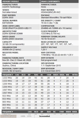

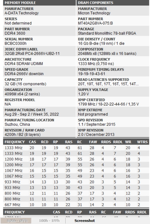

Покажите, что Тайфун говорит про чипы - H16C и M16E или что-то старее? Скрин ZT также скиньте, пожалуйста.
Вот, к примеру, свежий конфиг - 4 модуля зеленки на 3933.
Да, одноранги 4-гиговые и экстрим напряжение, зато с отключенным GDM + CL15, на 350-ой доске и проверена стабильность https://www.reddit.com/r/overclocking/c ... _3933mbps/

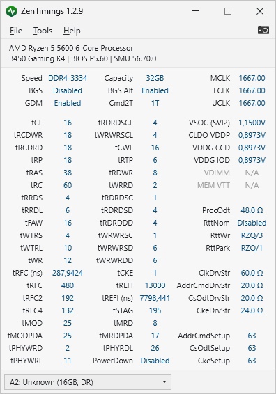

Ещё раз всем привет! Всё стабильно, все тесты со всеми пресетами, игры и тд.
НО, почему-то иногда именно после перезагрузке может не быть старта, просто гаснет экран и всё, жму ресет и грузит дальше. Почему такое может быть? Что подкрутить? Вольтаж на памяти 1.4v
timings
W52I5_YUiHs.jpg [ 88.35 КБ | Просмотров: 540 ]
Ryzen 7500F, ASUS PRIME B650M-K, 2x16GB KingBank Hynix A-die(6400 CL32), Zotac RTX 5050, LIAN LI A3, DQ750, Samsung 980 Pro 1TB
Регистрация: 08.09.2006
Фото: 142
ProcODT на шаг вверх.
Добавлено спустя 3 минуты 11 секунд:
3600 с разжатыми первичками и RFC Авто пробовали - не стартует даже?
8700g, lf ii 240, b650e-snow, micron 2x16, rm550x, define mini c
Регистрация: 17.12.2016
Откуда: Воронеж
Вообще никак даже 3400, пробовал различные кодунства с clk в виде 120-20-24-24 и т.д - не помогает, именно clk помогли мне дальше протолкнуться в прошлый раз, но наверное эта частота потолок.

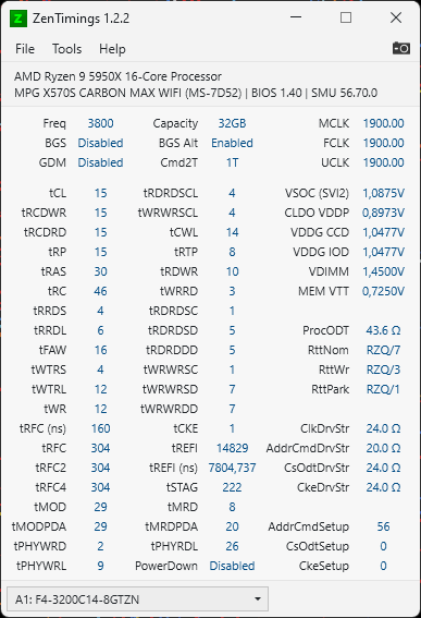

Регистрация: 03.02.2021
Парни помогите стабилизировать на 3800, ошибки в 6 тесте (конфиг исмус), я в тупике
4х8 самсунг Б дай
не могу понять что значит эта ошибка из описания, перепробовал что знал
аида тест памяти проходит
ZenTimings_Screenshot.png [ 34.13 КБ | Просмотров: 523 ]
Добавлено спустя 6 минут 16 секунд:
обновите в шапке лист по ошибкам
https://docs.google.com/spreadsheets/d/ ... =221662466
новая версия на редите

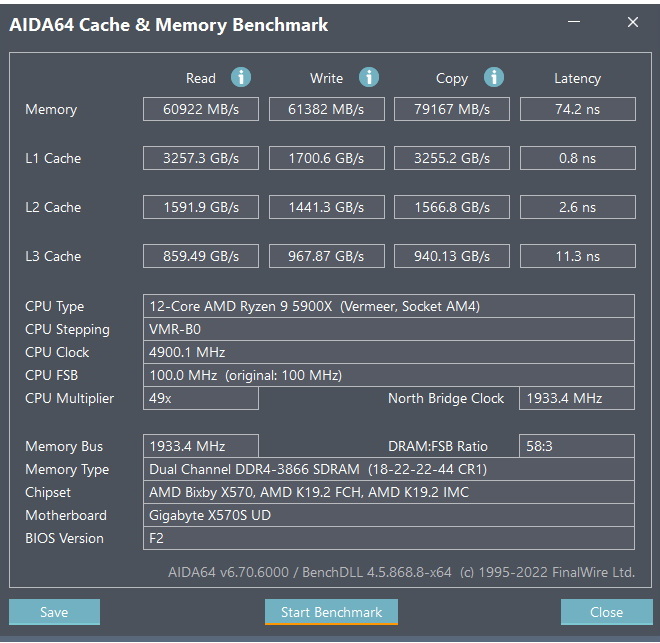

usr721 писал(а):
Не знаю, кто вам такое вокруг вещает - 3866 на быстрых чипах и современных КП вполне себе заводится и едет Скрин ZT также скиньте, пожалуйста.
Вопрос в отсутствии падения частоты на 4х плашках двухранговых на максимуме объема, как вещают из всех утюгов.
2.jpg [ 196.98 КБ | Просмотров: 632 ]
3.jpg [ 198.88 КБ | Просмотров: 632 ]
