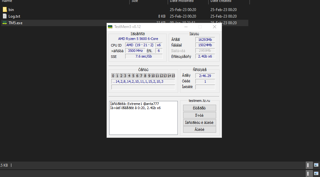

Приветствую всех. Давненько пробую разные конфиги разгона. Хотелось бы послушать мнения более опытных оверклокеров по моей конфигурации. Может что-то лучше подправить? За любой ответ буду благодарен!
R5 5600 PBO +200Mhz CU -30 -30 -25 -30 -30 -25 ; Раньше всегда использовал FIX разгон 4600, но в OCCT сыпало ошибки. В работе проблем замечено не было. Решил полностью их устранить путем разгона через PBO (сталкиваюсь с ним впервые).
Gigabyte RX 6600 XT ; ASUS TUF GAMING B450-PLUS II, Crucial BL8G32C16U4B 2x8gb 3800 16 19 16 36
Еще заметил, что очень редко бывают зависания в играх(уже на стабильном конфиге), бывает что зависает на пару секунд с треском звука и отвисает. Бывают очень редкие вылеты из игр. Может вы подскажите в каком направлении двигаться, чтоб избежать подобных проблем..
SOC 1.1 (1.2 было изначально)
VDRAM 1.38
И нормально ли то, что тест Extreme Anta идет более 2.5 часов при 2х8gb?(OS английская, поэтому такой шрифт)
файл подкачки включи и поставь на авто

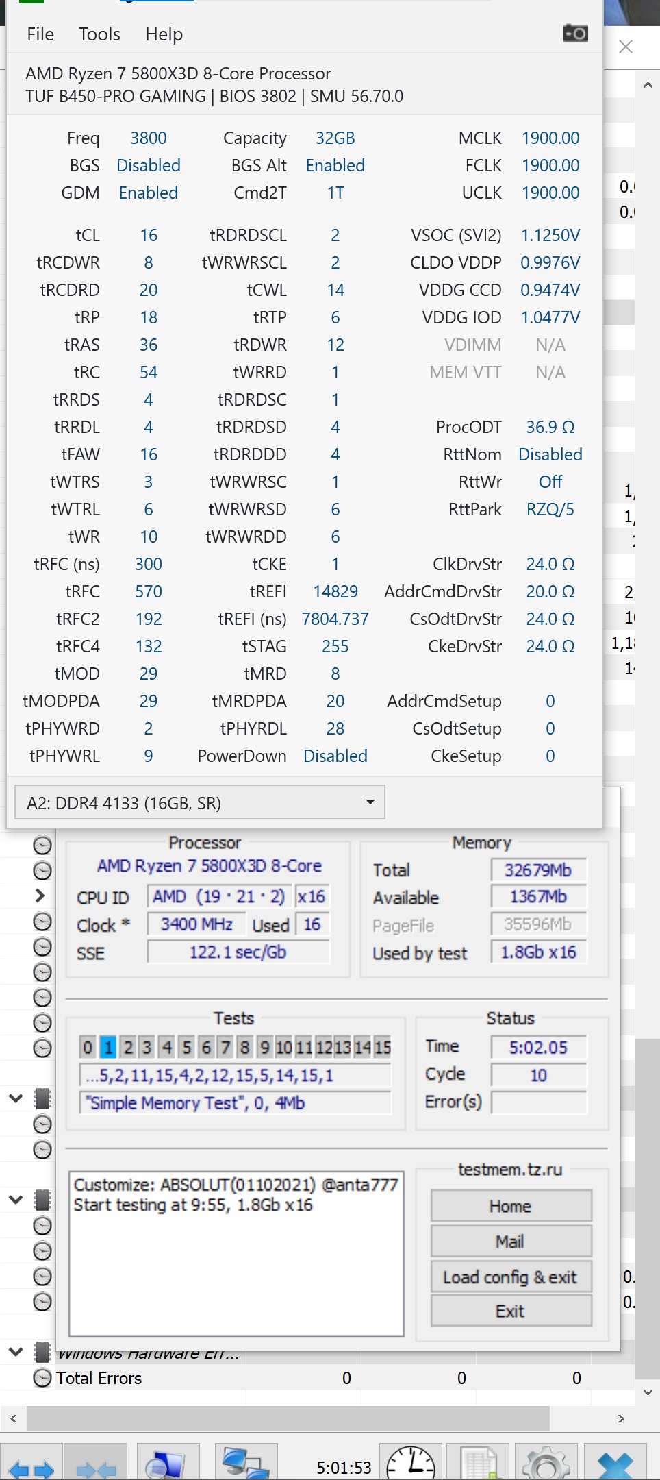

Регистрация: 03.04.2018
Что дальше крутить?)
Параметры
test2.jpg [ 424.01 КБ | Просмотров: 522 ]
Trfc сделал с запасом, его не буду трогать.
И все же, что лучше ужимать, tcwl или trdwr? Они зависят друг от друга, оба одновременно не ужимаются...
#Ryzen 5800X3D@ -30offset#MSI RTX 4090 Gaming Trio@2700/24000#XPG SPECTRIX 4133#2x16Gb@4066cl16-1,48#Asus TUF B450-Pro Gaming#SF Leadex III ARGB 850w
Последний раз редактировалось Ultimauser 25.02.2023 15:08, всего редактировалось 1 раз.
Регистрация: 23.02.2006
Intra писал(а):
Что подкрутить?
как минимум twrrd слишком низкий для дуал ранк, подними до 3
5900X + TR TS140 Power / MSI B550M Mortar / 2x16GB G.Skill 3200C14D-32GFX / Sapphire RX7800XT / WD SN550 1TB / Seasonic 750W Titanium SSR-750TR
Que?tion это одноранг)
это не тебе ответ) У него на скрине DR

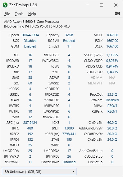

Регистрация: 18.10.2009
Пожалуйста подскажите, можно ли вообще с этим жить?
Kingston FURY Renegade (2х16 двуранг) вольтаж 1.38 разгон 3733
Я так понимаю, формула первичек вообще не соблюдена.
tRP= tRC - tRAS
tRAS= tRC - tRP
tRC = tRAS + tRP
Всё работает без глюков, но может из-за не соблюдения формулы, статтеры могут быть или ещё какие неприятности?
Если так нельзя, подскажите пожалуйста, как тут лучше первички выставить.
Не скажу, может ли что-то быть в вашем случае плохого. Но знаю, что если выставить более-менее по формулам плохого точно не будет и в выхлопе не потеряете.
В идеале, 16-20-20-20-38 58, можно и 16-8-20-20-38 58.
То есть главный после CL в первичках RCD. Находит его, затем RC, а RAS считаем по формуле и просто вписываем.
При этом желательно, что бы RAS в итоге получался не ниже, чем CL+RCD. Насколько именно этот момент строг и важен, не знаю, но сам обычно придерживаюсь.
Просто бывают чипы, где оно может ехать не совсем типично, вроде такого https://imgur.com/a/Ym6HfD2
После первичек определяем RFC.
Чипы - H8D, я так понимаю? Если так, они могу чуть ниже RFC - около 230-240 нс. По крайней мере мои зеленки могли.
Также они довольно легко едут 3800CL16 GMD-OFF+CR1 при вашем вольтаже в 1.38V. Речь об однорангах, двуранги, возможно, чуть прожорливее.
https://i.imgur.com/1Q45eTA.png
ЗЫ
RP не нужна формула - просто всегда выставляется равным RCD.

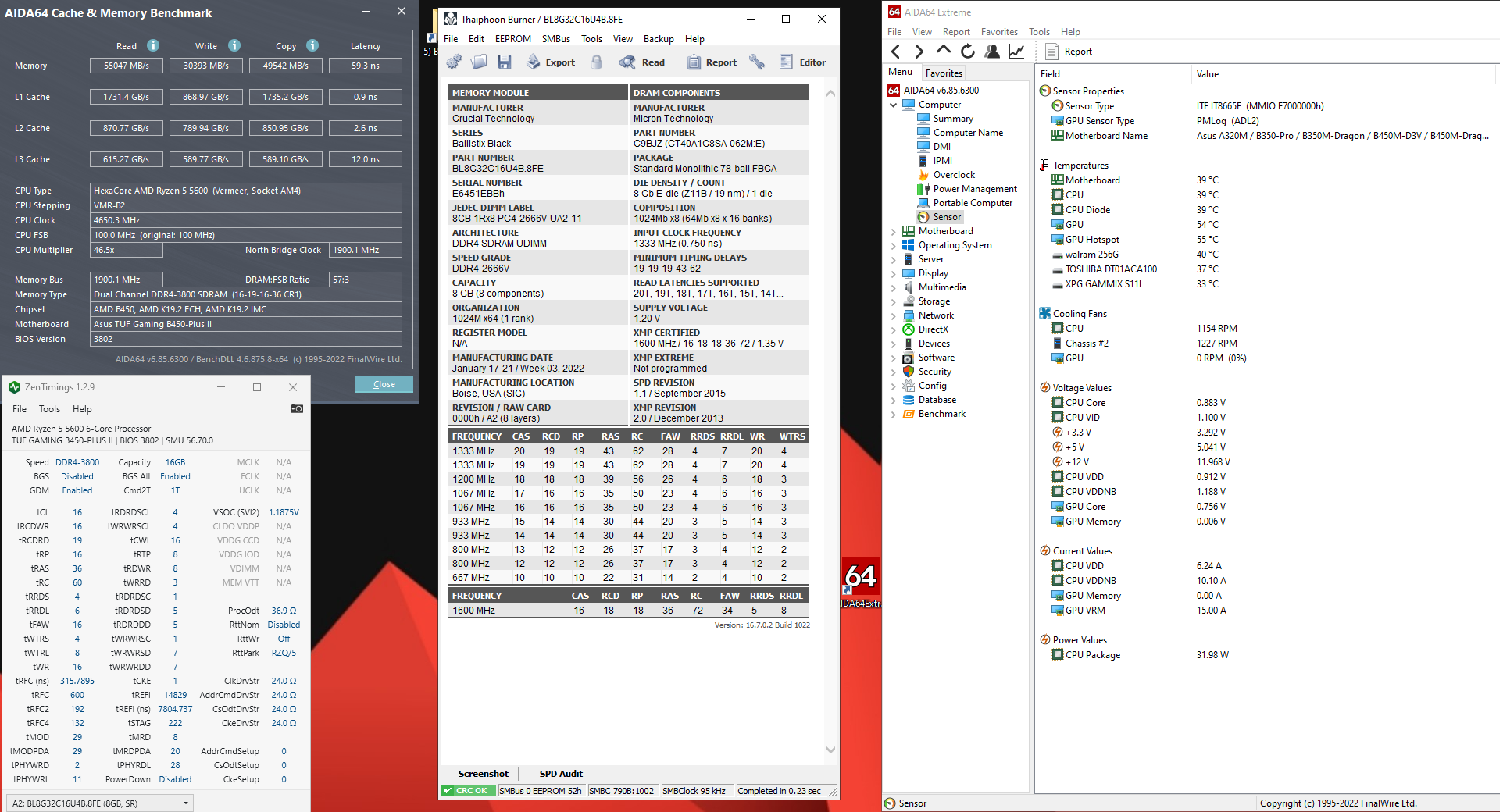

Регистрация: 05.09.2020
usr721 писал(а):
Shiko123 спасибо - H16C вижу, а второй кит же на Микроне или я что-то не так понял?
Если так, хотелось бы узнать, M16E это или M16B.
Я походу два модуля одинаковых загрузил в картинке. ))) Сейчас поправил. Теперь во вложении и хайникс и микрон. Посмотри повторно.

Регистрация: 18.11.2022
Стоит на диск С system managed size
usr721 я ещё хочу первички покрутить на досуге, зря что ли на 1.5В гоняю)
Я правильно посчитал 14-8-19-17-33-50? Это если на шаг скинуть все первички, чтобы gdm их не съел.
ЗЫ: и так никто и не ответил, что важнее, низкий tcwl или низкий trdwr, может вы знаете?
тест не работает,там должны выделяться цветом активные этапы

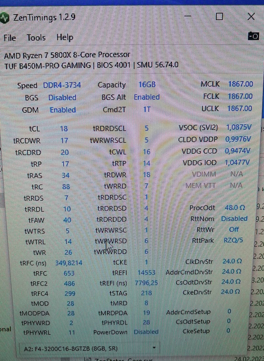

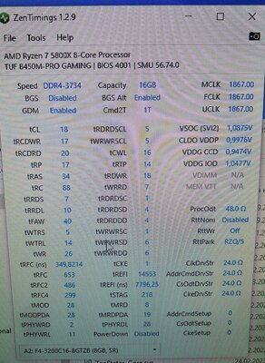

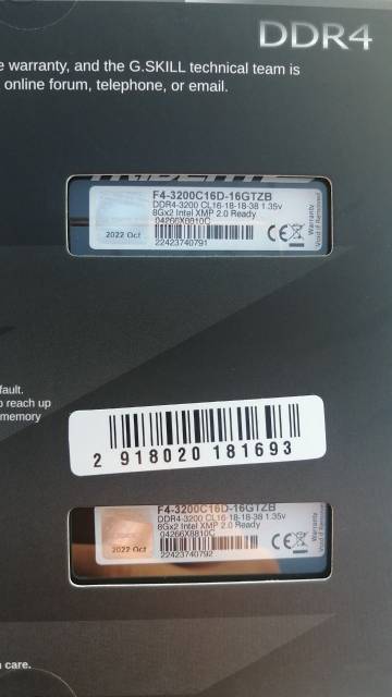

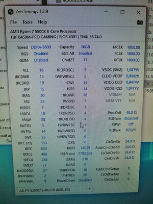

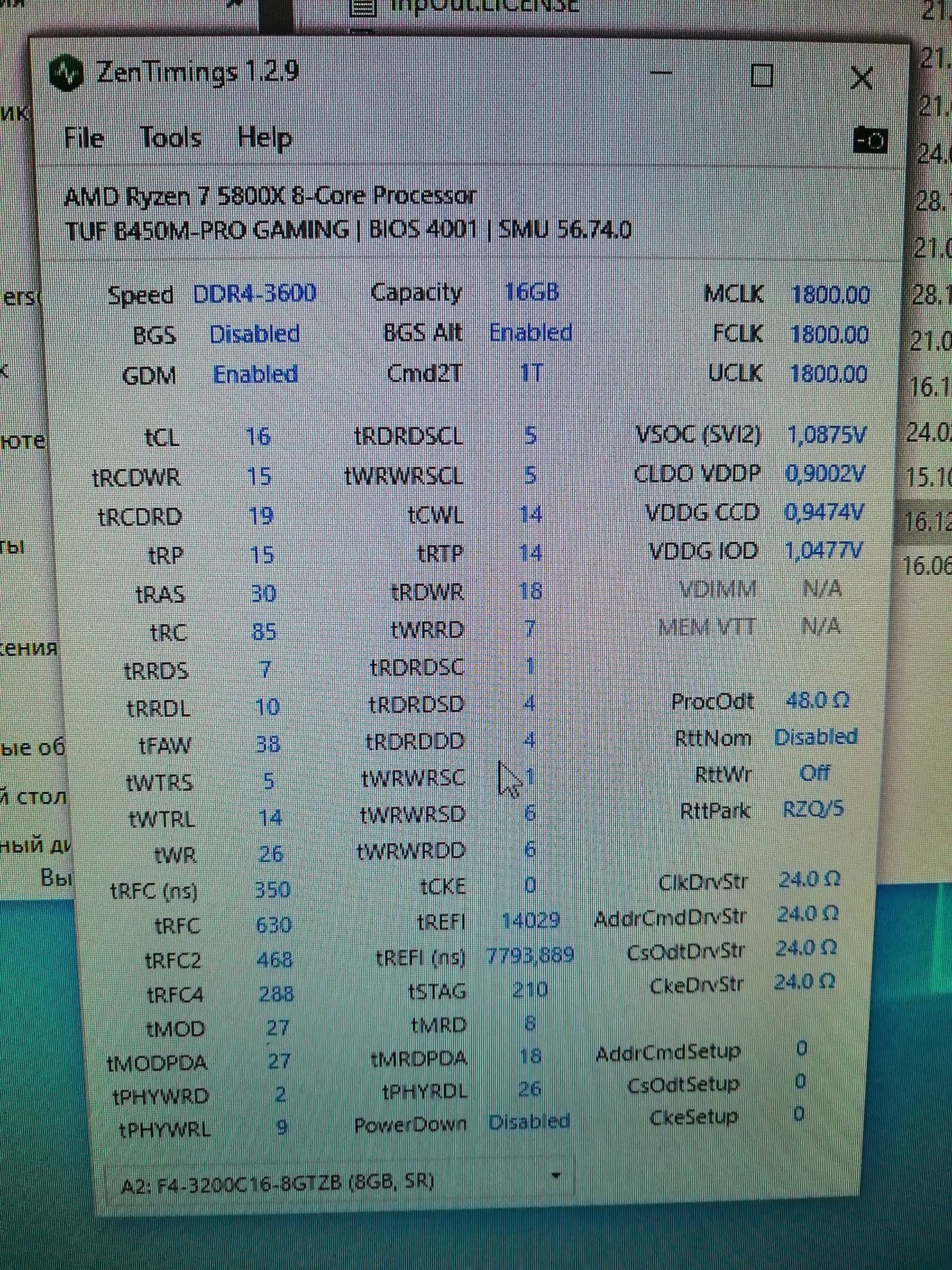

Добрый вечер, нужна помощь
Имеем:
Ryzen 5800x
Asus Tuf gaming pro b450
2*8 GSkill F4-3200c-16D-16GTZB c профилем 16-18-18-38 на 1.35в
маркировка 8810С - Samsung C-die (thaiphoon подтверждает это но пишет B\C die)
Комментарий к файлу: trident
trident.jpg [ 23.83 КБ | Просмотров: 385 ]
4000 - не берет вообще,
мой рекорд 3733 17-19-17-17-34 1,39в VSoc-1,1 загружается, в Аиде проходит тесты, но на MemTest е сыпет ошибками заканчивается синим экраном. (Ошибки не единичные а под 500 и синий экран).
Комментарий к файлу: 3733
3733.jpg [ 966.72 КБ | Просмотров: 385 ]
Что делал:
поднимал тайминги 19-19-19-19-38 1,4в VSoc-1,1 , пробовал играться с ProcOdt - до 60, толку 0. Вообще ни лучше ни хуже.
на 3600 с таймингами 15-19-15-15-30 1,38в VSoc-1,1 все как часы.
Комментарий к файлу: 3600
3600.jpg [ 936.64 КБ | Просмотров: 385 ]
Смысл есть гнать эту память до 3733 или забить, бесперпективная она? Куда копать чтобы получить стабильность на 3733? повышать напряжение до 1,45?
Регистрация: 08.09.2006
Фото: 143
RC правильно, остальное - не знаю, но думаю, нет.
