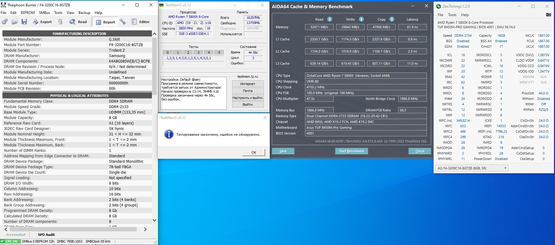

nothern Привет,
nothern писал(а):
мой рекорд 3733 17-19-17-17-34 1,39в VSoc-1,1 загружается, в Аиде проходит тесты, но на MemTest е сыпет ошибками заканчивается синим экраном. (Ошибки не единичные а под 500 и синий экран).
Это вам не бидай, а довольно посредственные в плане разгона чипы - первички поднимать нужно выше, тогда, возможно поедет.
К примеру, начните с 18-22-22-22-44 66. Возможно, поедет и CL17, но тогда нужно отключить GDM, чего вам по-моему лучше пока не делать.
По vDIMM точно не скажу тк эти чипы сам не гонял. Ставьте около 1.36-1.38V. Высокого напряжения чипы вроде как не любят, плохо переносят.
CLDO понизил бы до 0.85V.
Добавлено спустя 4 минуты 1 секунду:
Кроме того, зачем выставляете нечетные тайминги при включенном GDM? Это так не работает, ставьте сразу четные.
То есть никаких CL15 или 17 у вас нет, как сами видите на своих фотках ZT (кстати, в проге есть кнопка скрина - в углу икона фотика). Доска их просто скидывает на четные, как и должно быть.

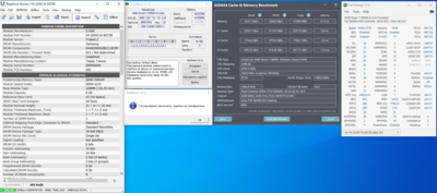

Здравствуйте. Помогите пожалуйста допилить настройки памяти после замены проца и обновления биоса.
ZenTimings
ошибки на последнем прогоне теста
Я готов поклясться, что эти значения работали на простом 5800х и каком то из более старых биосов.
Перед заменой процессора я обновил биос, после чего тесты памяти начали сыпать ошибками после первого же прогона.
Какое то время пользовался просто профилем XMP памяти, но хочется как-то стабилизировать. Память же заводится на 3800.
Сегодня поставил последний стабильный релиз биоса и еще раз попробовал настройки памяти со старого проца - ошибками сыпет уже не сразу, а под конец. У меня тест усмуса настроен на 7 прогонов, зентаймингс приложил. Напряжение на плашки стоит 1.46 в биос.
Если может кто-нибудь посмотреть опытным взглядом и посоветовать что поменять - буду очень благодарен.

Регистрация: 08.09.2006
Фото: 142
b_wellington 16-20-20-20-40 60
RRDL 6
WTRS 4
WR 12
RTP 6
RFC 576
VDDG из гайда в шапке.
DrvStr имеет смысл пробовать также 20-20-20-20
Также ProcODT и vDIMM на первый взгляд завышены, но ошибки от этого маловероятны. Подобные Микроны на ЗЕН3 с таким конфигом едут при 32-34 и 1.43-1.44, соответственно.
По ошибкам этого конфига пару страниц назад была обновленная ссылка https://docs.google.com/spreadsheets/d/ ... =221662466
Сам этот конфиг использую редко, поэтому ничего более определенного не добавлю.

Регистрация: 09.06.2020
Откуда: ^ i am this cat
usr721
Сначала попробовал ваши советы - не едет.
Потом дополнил вот этими npa4ka
Что-то совсем ехать не хочет. Ошибки самые разные - 3, 6, 5. Какой-то системы в них не наблюдаю.

Регистрация: 09.09.2012
b_wellington попробуйте разжать tWR-tRTP 16-8. Сопротивления не факт что мои поедут, я лишь предложил ими поэкспериментировать. Ещё можно 24 20 24 24, 24 20 20 24, 20 20 20 20 попробовать. VDDG CCD можно опустить до 0.95, оно обычно не требуется высоким
