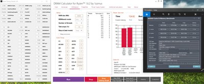

Регистрация: 23.12.2019
Здравствуйте , я не очень разбираюсь в компьютере но быстро учусь .
Тут как бы хотел разогнать свою память , но есть проблема программа которая определяет её Тифон ,
ну никак не запускается , и права админа ей дал и разблокировал в свойствах а она никак ,
посмотрел в аиде что у меня хуникс , а какой не знаю - вот такая память
https://assets.website-files.com/5cdb2ee0b102f96c3906500f/5dd6b4058bbffc46b3c8c420_PVS432G320C6K%20Sku%20Sheet_Copyable%20062819.pd
Ну я взял попробовал калькулятор из темы и результаты всех хуниксов ,
выставил значения наугад от сижейэр , поскольку память двухсторонняя то частоту не задирал ,
тест который 5 от 1исмис проходит без ошибок на 3333 , но вот другой тест в калькуляторе какие-то столбцы красные это ошибки или я запутался ,
может кто подсказать или скинуть настройки от этой памяти , хотя как скинете я же не могу и сказать какой именно это хуникс ,
так все на интуицию делаю . Но буду благодарен если дадите советы по таймерам .
https://ibb.co/W5VGCQq

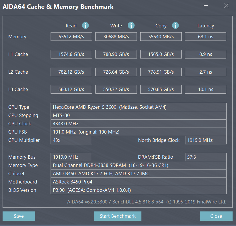

Хочется конечно 2000 :-(
аида.PNG [ 224.34 КБ | Просмотров: 733 ]

Владимир195 Остальные tRFC должны быть в авто, меняешь только tRFC 1
R9 7900X + Thermalright FS140 / ASUS Rog Strix X670E-A / G.Skill Trident Z5 6200 CL30 / RX 7900 XTX Sapphire Nitro+ / Thermaltake Toughpower 1050W / Fractal Meshify 2
Регистрация: 22.12.2008
Откуда: с марса
Владимир195
жесть задержка,первый раз такую вижу
Чтото ты там намудрил
Ryzen 5 5600X/DeepCool Gammaxx L360 V2/ASRock B450 Pro4/Crucial BLS16G4D30AESB -3800 16-19-14-14../ Gigabyte RX 6800 ref/Deepcool DQ550ST 550W
Регистрация: 18.01.2017
tRFC1 поставил вручную. А tRFC 2 и 3 остались на прежних значениях в авто, их ка менять, и сколько ставить?
Добавлено спустя 1 минуту 28 секунд:
Ничего не мудрил, материнка в авто выставила. А вручную не получается пока.

Владимир195 запускать тест аиды вместе с другими программами, особенно нагружающими память, плохая идея.
Регистрация: 23.06.2019
Владимир195 Попробуй вручную, тут был расчет на прошлой странице

Можешь постучаться к товарищу Ruzya в ЛС за дополнительными разъяснениями. Но вообще, их все всегда оставляли в авто.
Добавлено спустя 2 минуты 40 секунд:
Настолько задержка вырасти не может, даже если запустить с Ютубом на фоне. Максимум + 4-5 нс.
Регистрация: 10.01.2005
Phenomenum у него тм5

gungstar Точно, не заметил сразу.
Владимир195 Выруби все сторонние приложения и тесты, и запусти тест АИДЫ еще раз.
qwerttttyy писал(а):
если чипы не знаешь,ставь хъюникс афр/ мфр, потом руками доработаешь
Без ошибок в тесте 5 но с сижейар буквами , а афр мфр лучше ? Сейчас попробуем спасибо .
а вот в калькуляторе тест я не все понимаю что показал ну и там значения показаны которые в биосе ставил .
результат
