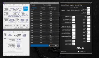

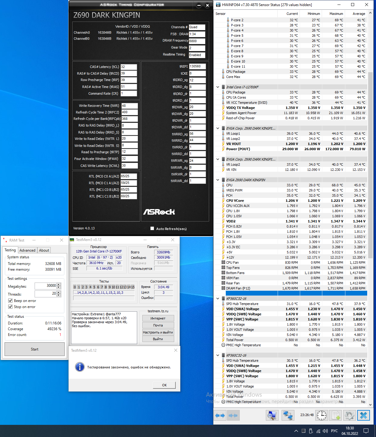

Думаю, стабильно, ошибка, скорее, из-за жары :)
6800.jpg [ 1.43 МБ | Просмотров: 1040 ]
Пошёл 7000 штурмовать что ли... 8-)
Регистрация: 15.07.2020
odvolk10 Найс. Прогони MLC без мелких.
Какой pmic turbo использовал?
Цитата:
из-за жары
думаю трефи это. Поздние одиночные.
p.s Rtl 65/65 большой как для кр1/2 димм. 64/64 должен быть. Не ужимается?

Регистрация: 09.11.2019
Откуда: Карелия|СПб
Это что :?:
Для 6800 авто, для 6933-7000 рекомендуют 4-5.
Возможно, но температура в поряде. 47.8 и 16.0 это баги, в основном 40-42, не больше на PMIC.
Не трогал, стоит в авто.
pakhtunov писал(а):
вольтаж поднимай на шаг. по сути то же самое, что у меня на юнифай. 1.47-48
Оно и на 1.390 работало, просто решил с запасом выставить.

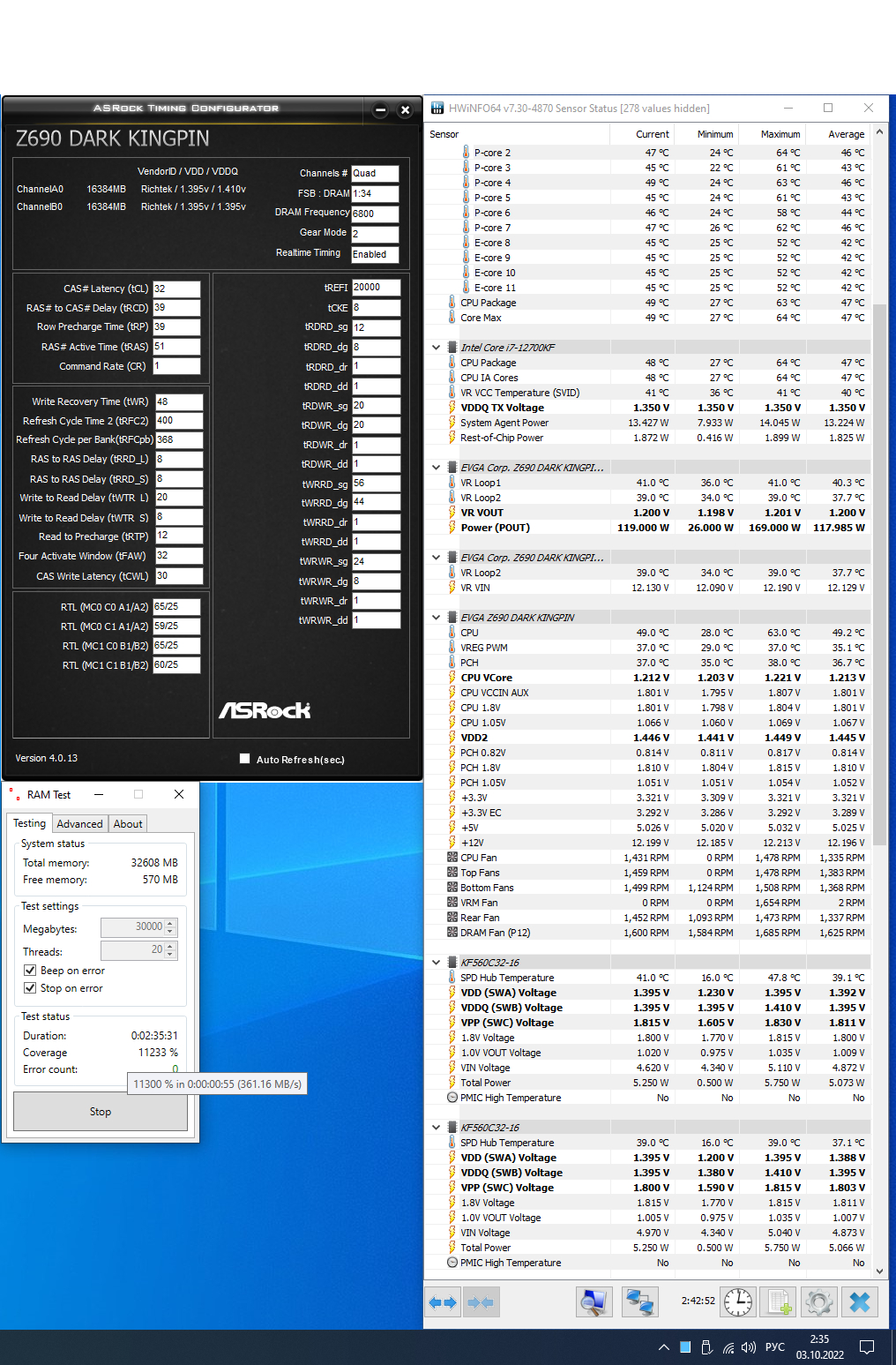

6800CL32 CR1 1.390V 11K Karhu.jpg [ 1.28 МБ | Просмотров: 1001 ]
Регистрация: 15.10.2019
Откуда: Moscow
odvolk10 писал(а):
это баги
это еще что.. у меня уже комп расплавился :D

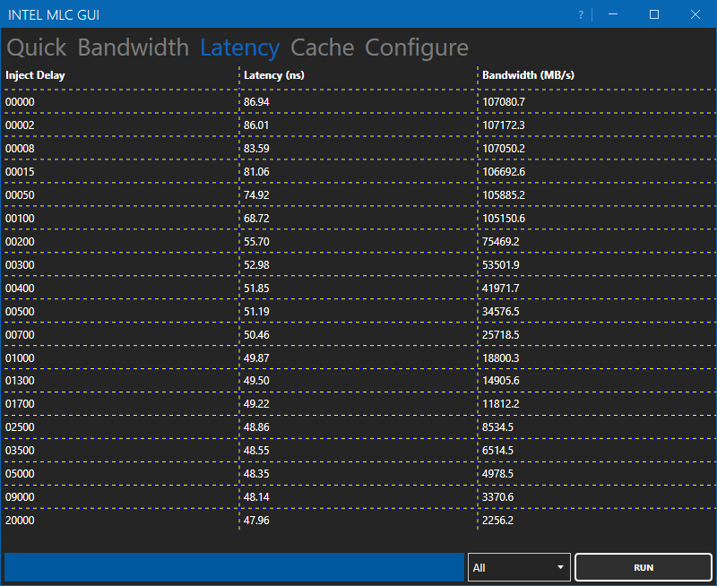

odvolk10
https://forums.overclockers.ru/viewtopic.php?p=17779959#p17779959

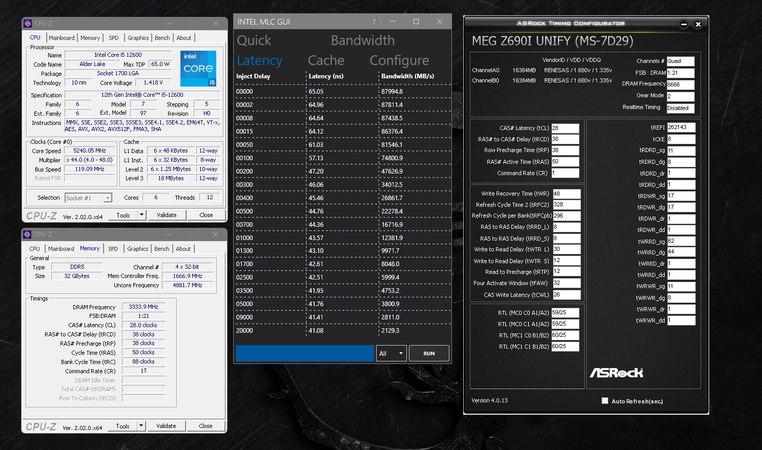

Из разгоном по шине не багает. латентность на 20000 инжекции нужна для сравнения можешь ядра и ринг задрать
lat12600_6666_28.jpg [ 450.77 КБ | Просмотров: 985 ]
а почему длительность теста 3 часа? чет дофига
Добавлено спустя 1 минуту 18 секунд:
где то напруги не хватает оттого датчик неправильные показания пишет. У меня так же было, добавил чуть напруги ушло. Все имхо
i9-12900K/ MSI MEG Z690 Unify-X/ SK hynix 2х16 Gb/ EVGA 2080Ti/ СВО
Откуда: Moscow
не, датчики косячат. это у всех так. 16, 47.8, 1599.8
pakt.cc | t.me/pxtech
Вот так получилось, но винде уже больше года вроде как :) Неоптимизированная, захламленная. Планирую заняться после нахождения стабильности. P5000, E3900, R4000 стояли на тесте.
2022-10-05_072152.jpg [ 489.93 КБ | Просмотров: 888 ]
Добавлено спустя 2 минуты 17 секунд:
А вот сам не понял. Думаю, из-за того что применил Channels=1 по советам anta777, говорит. что так правильно.
Хотел сделать 32 битность и 4 канала, как цпу-з пишет, автоматом после начала теста меняется конфиг на 64 и 2. Я тестил на 64 и 1.
Добавлено спустя 27 секунд:
garison87 писал(а):
Вперед :beer: хоть кто-то должен)
Благодарю! :beer: 8-)

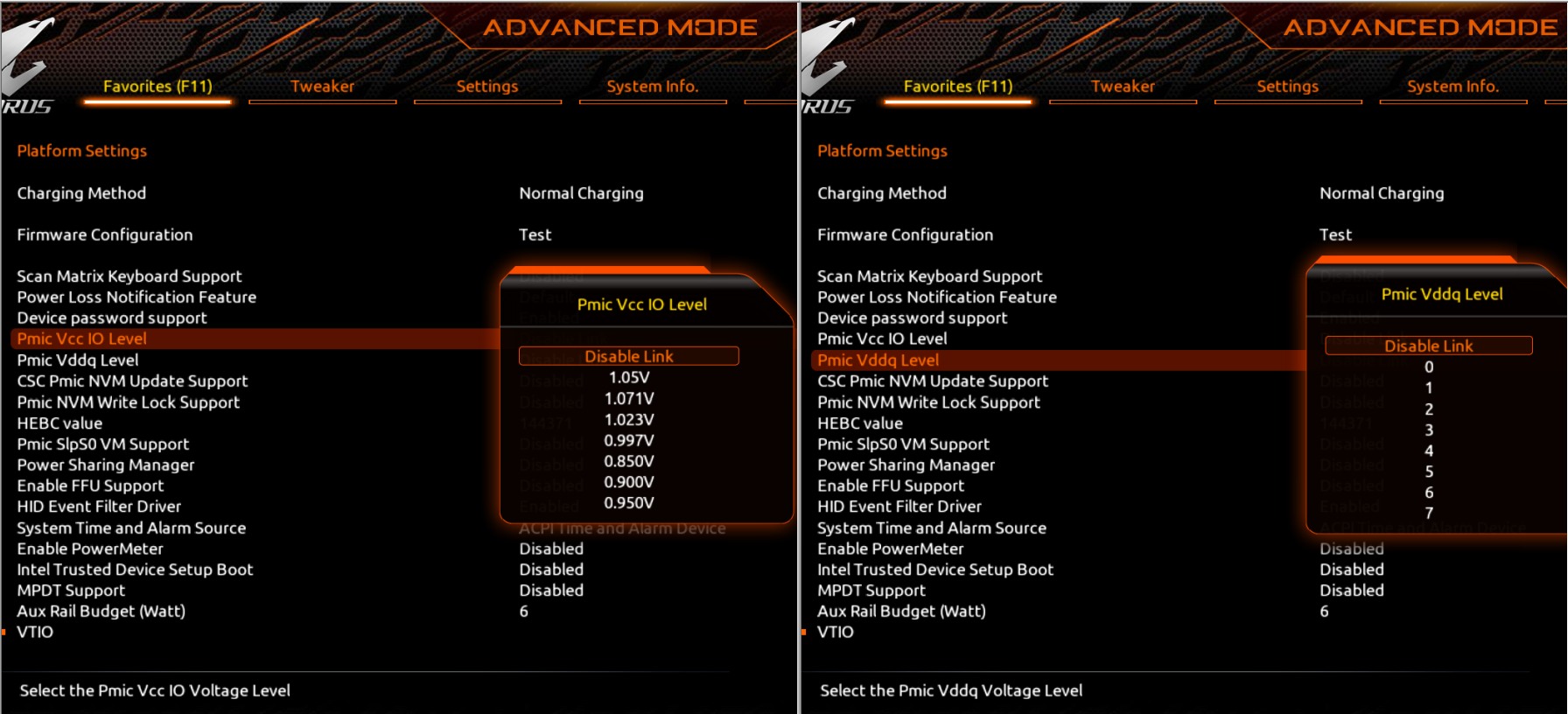

я так понимаю на гиге это соотносится с Pmic VDDq level,
Pmic.jpg [ 252.16 КБ | Просмотров: 865 ]
а есть аналогии по Pmic VCC IO level будет от него какой толк ибо поглядел они все в cостоянии Disabled link
