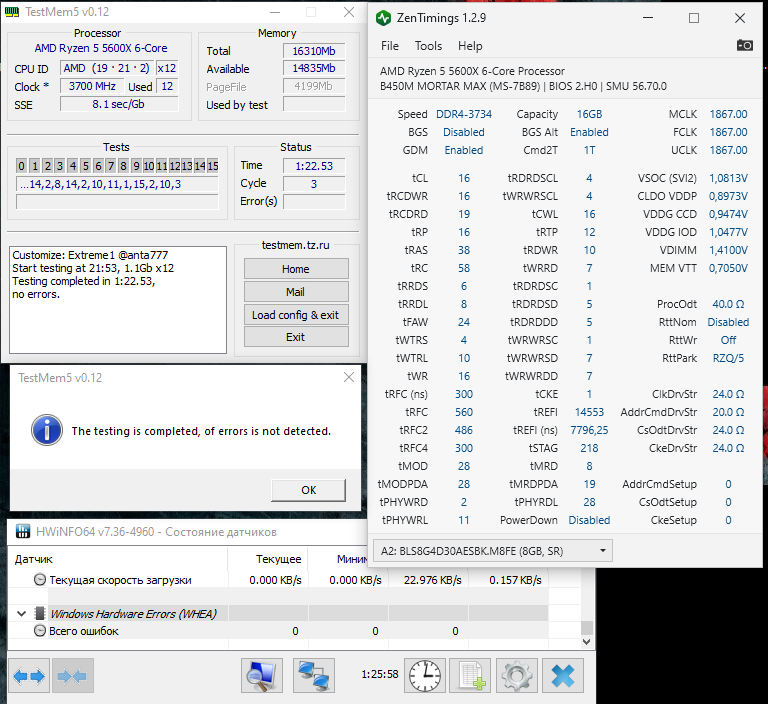

Ballistix (AES-M8FE). Попытался взять 3733. Пока настроил 1-е и 2-е тайминги. WHEA нет ошибок. Из 3-х прописал оба SCL-4 (на 3 не едут, сразу БСОД). TCWL-avto. Можно улучшить?

JOHN_WICK писал(а):
Можно улучшить?
tRC можно попробовать еще ужать, в остальном всё ок. Ну только к формуле tWR=tRTP*2 могут придраться, но она не обязательна к соблюдению
Добавлено спустя 40 секунд:
И возможно tRFC 552 поедет
Добавлено спустя 1 минуту 52 секунды:
Хотя, если tWR поставить 16, то tRCD может поехать и 18, можно попробовать

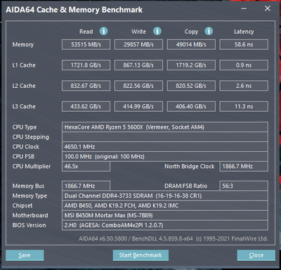

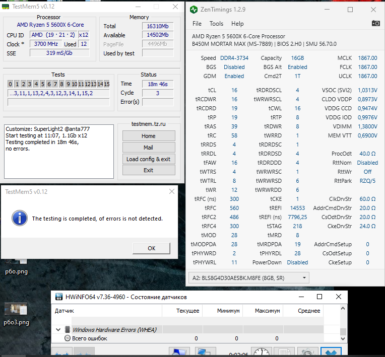

Регистрация: 30.06.2020
Только вот с такими таймингами проходит тесты 3733.
aidatestok.png [ 131.75 КБ | Просмотров: 388 ]
3733testok.png [ 103.08 КБ | Просмотров: 388 ]
. На 1.4v в конце 3 цикла выскакивает whea 1 ошибка. Так же вопрос на счет tfaw/trtp/twr. Норма?
Ryzen 7 7700(PBO-30, TDP 90w.) @MSI Pro B650-S Wi-Fi @ADATA XPG Lancer Blade [AX5U6000C3016G-DTLABBK] (Hynix) @Oсypus Iota P1000 @PowerColor AMD Radeon RX 9070 Reaper
tRP 8, tWRRD 8-9, tRDWR 1, также WTRL поднял бы до 12
Связка RRD и FAW непривычно для подобного конфига задрана. Если 4 6 16 не едет, оставляем так.
